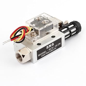

Готовую автоматику я так и не нашел по вменяемой цене.
Пришла идея не отключать компрессор.
Компрессор будет работать постоянно. (максимально цикл 3 суток)
Вакуум будет регулироваться электро клапаном который будет открывать приток воздуха в рессивер.
после небольшой доработки такой датчик думаю пойдет
Критикуйте!

мановакууметр электроконтактный (самый дешманский вариант) для управления автоматикой , ресивер по необходимости(дабы увеличить  продолжительность интервалов  вкл-выкл состояния вакуумника) , обратный клапан в откачиваемую магистраль ибо сдается что при выкл состоянии компрессора воздух в него натечет излишне быстро......

https://www.kipspb.r...ment1339245.php
Вот с электронным датчиком то повеселее будет.
Все больше склоняюсь к управлению таким датчиком электроклапаном на рессивере.
Thomas 2660 потребляет не много, моторесурса достаточно.
И стабильность прижима будет лучше с клапаном...
