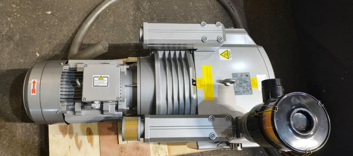

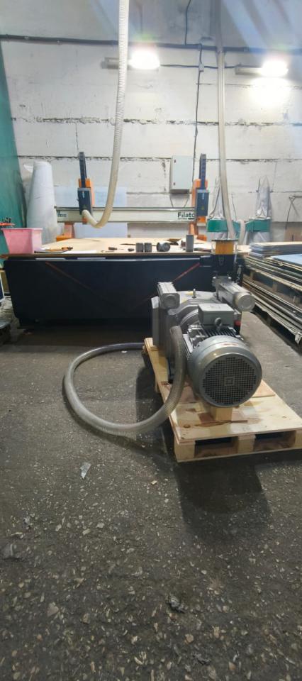

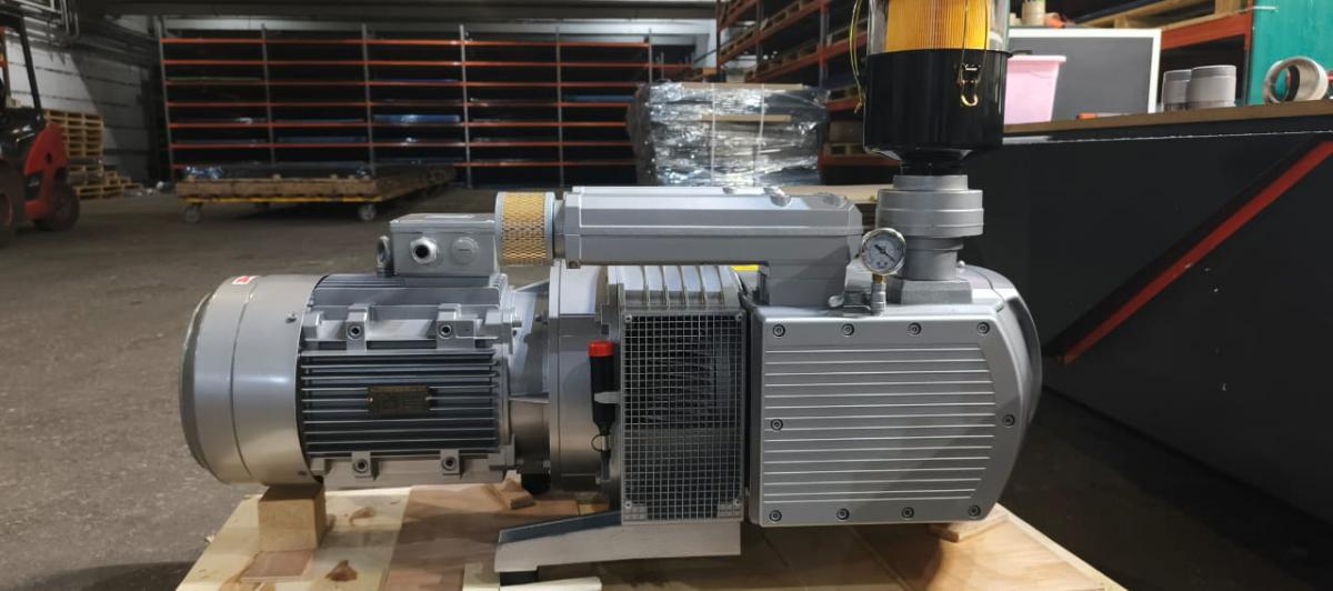

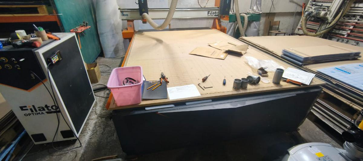

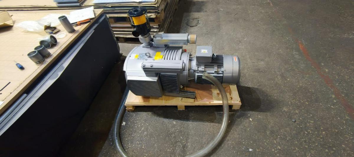

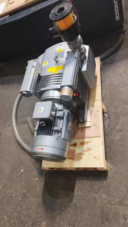

Такая проблема привезли вакуумный насос, до этого крепили материал на мдф методом прикручивания листов саморезами, прикрученный к резине.
Нормальная инструкция естественно отсутствует.
Может у кого есть инструкция по установке вакуумного насоса на фрезеровальный станок FILATO Optima? Или кто знает как его подключить???

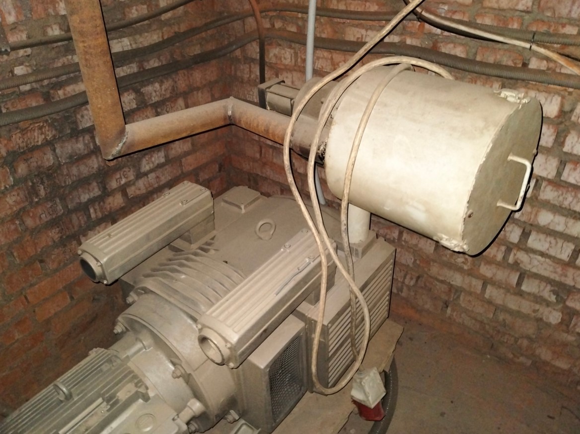

Там где большой фильтр (похоже он у вас в прозрачном кожухе, если нет, то всё крайне странно) выходит труба. К ней подсоединяете подходящий шланг или трубу, второй конец к станку, скорее всего сзади или снизу есть вход для вакуума. Собственно всё. Ну еще мотор надо подключить, чтобы в нужную сторону крутился.
Из нюансов: эта балалайка очень громко ревет и сильно дует теплым воздухом, так что задумайтесь, как и куда ее поставить, мы свои в подвал отправили.. А, еще момент: неплохо, чтобы в столе станка (в алюминии) были дырки насверлены, иначе толку ноль, если они есть, то узнаете при включении, через МДФ вакуум вполне нормально протягивает.
На фото наш агрегат. Немного отличается, но в целом, думаю, понятно будет.наш насос.jpg

Добрый день, спасибо за ваш ответ, поняли что нету конекторов для крепления трубы к самому насосу.
МДФ снимется в дальнейшем, а рейки обязательны алюминевые? А тго у нас они были сняты при установке МДФ
Вакуумный насос предполагает подключение к вакуумному столу. Быстрее всего это то, что находится у вас под МДФ. Посмотрите, какое это бывает, скажем вот тут:
https://top3dshop.ru...32ANaLSqLvUe4p2
Посмотрите, что у вас. Если под МДФ именно вакуумный стол, то его (МДФ) убирать необязательно, вакуум протягивает и через МДФ и вполне неплохо держит, если, конечно, МДФ не ламинированная.

Добрый день!
При оставлении МДФ, на вакуумном столе не нужно рассверливать его( отверстия для подхода/отсоса воздуха), а так стол сам по себе вакуумный, там лежит резина для вакуумного сопряжения.
Станок пришёл прямо с завода производителя Filatо
Модель Filato OPTIMA 2030 MTV-2H
вот таккая резина на столе

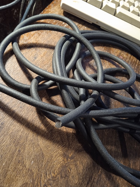

Отправлено 25 Сентябрь 2025 - 22:43
А шнур уплотнительный где?
#7 OFFLINE   bidamus

Приветствую, по первичным половым признакам у вас станок что-то вроде 2000х3000, если предусмотрен ваккуум, то для такого поля должны быть краны зон... на фронте их нет, возможно сбоку как показывал AgronomDas post-26869-0-33392400-1758798951_thumb.j и сегментный рабочий стол, чтобы проложить уплотнительIMG_20250925_235640.jpg , прокладывать можно как угодно, если есть возможность заглушить остальные дырки (скажем, в одной зоне)-можно крепенько закрепить деталь, закон Паскаля, но...дальше но... Нужно понимать, для чего вакуум, если резать ламинат, можно кинуть лист МДФ 16, например, но, на проложеные резинки. С каждым проходом по листу сцепление будет уменьшаться! Чем меньше детали, тем это сильнее будет выражено! Если ламинат текстурный, eger. например, тоже проблема...и, в любом случае, чем меньше деталь, тем больше вероятность ее сдвига при резке..массив, фанера, при таком ваккуумном прижиме не канает...Вообще, чем больше отклонение от глянца поверхности, тем этот способ менее эфективен...В таком случае используют выккуум вкупе с шаблонами, тот же МДФ в котором сделан паз под ту же резинку, это самый эфективный способ, удачи...
