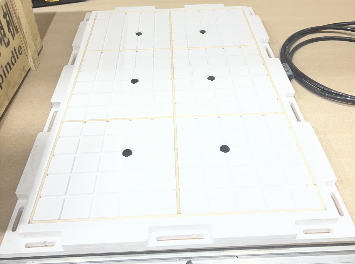

Здравствуйте.
Подскажите пожалуйста, получается для вакуумного стола для нэстинга нельзя использовать одноконтурный вихревой насос?
Только двухконтурные?
Ещё пришла мысль попробовать использовать для создания вакуума для рабочей зоны 600х900 при нестинге поршневой компрессор с производительностью по нагнетанию 500л/мин,
Только подключить трубопровод на всос компрессора, а на нагнетательной линии отрыть кран...
Просто компрессор есть в наличии)))
Жертвенный стол планируется не перфорированный.

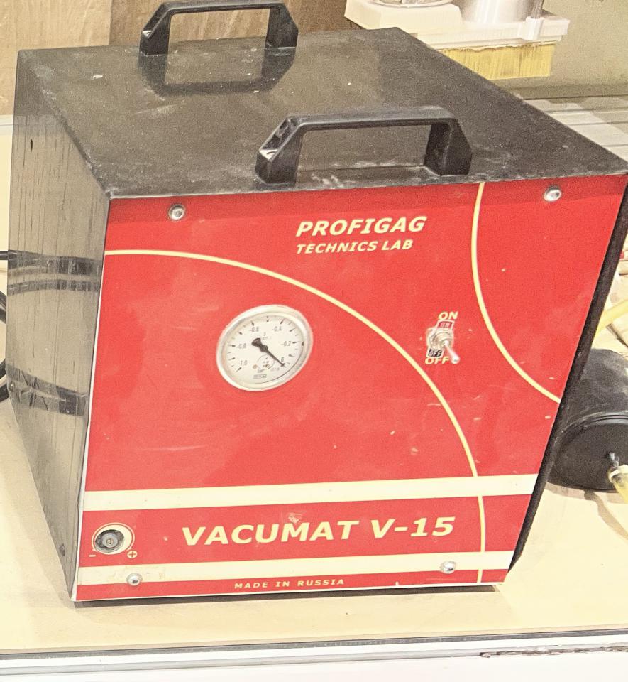

Отправлено 22 Февраль 2026 - 16:52
Компрессор от вакуумного мешка остался. Можно ресивер добавить.
