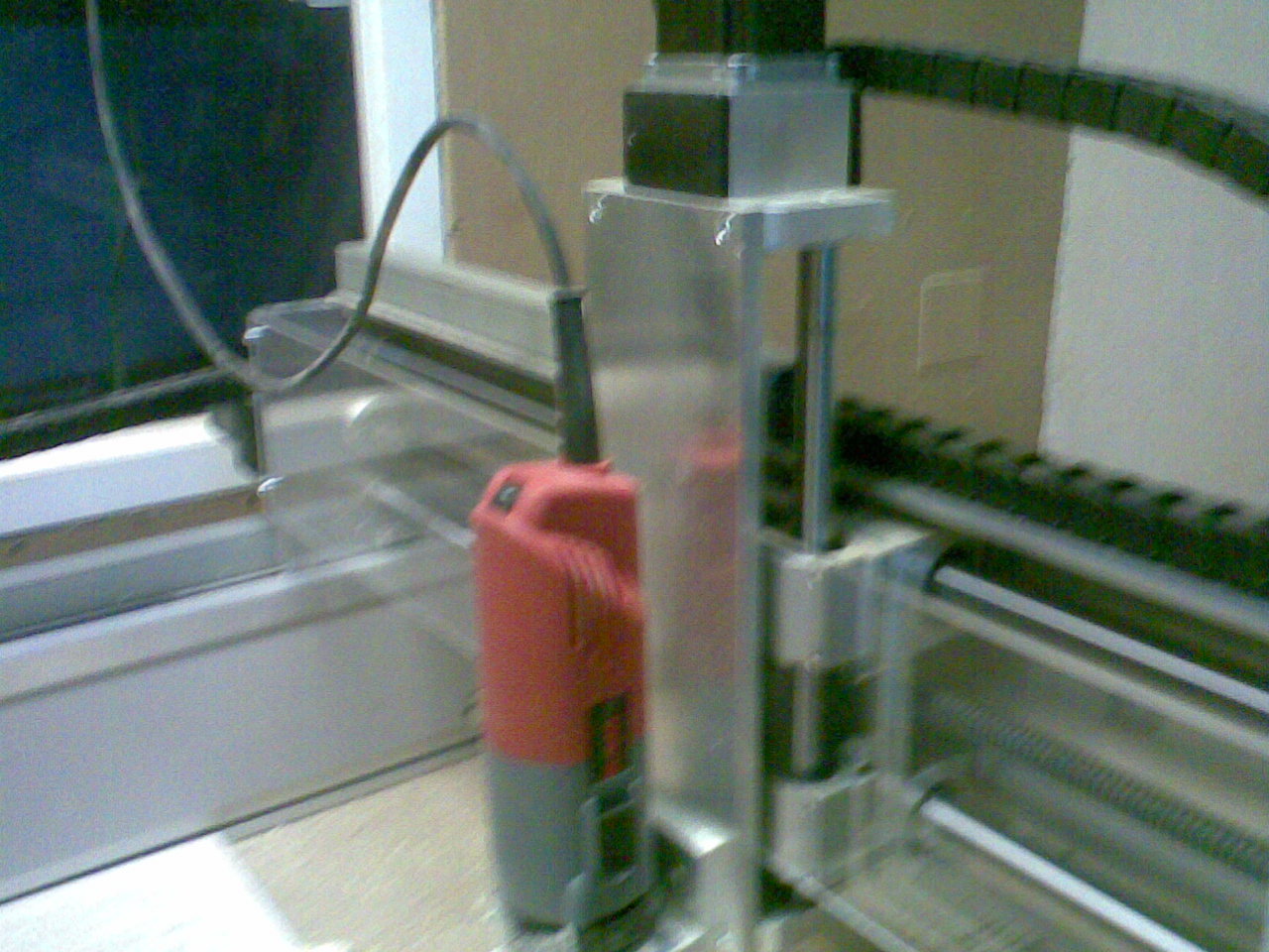

Ну в принципе все просто.Реальный просвет от конца фрезы до стола не более 50мм.конечно на 3д этого мало.Я не знаю как ты решил проблему фрез в финишной обработке,ведь оптимально использование 2-3,18 мм с хвостовиком 3,18мм.Под стандартный фрезер даже в Питере эти фрезы дефицит.Есть Proxxoновские стоят 1700р-3шт.Под крессовский фрезер 3,18 цанг нет. Проблема.Я поступил так=Купил патрон цанговый 10мм в диаметре, Dremel, c набором цанг( около-400 руб) Выточил под него 8мм хвостовик(кстати на этих патронах имперская резьба,шаг вроде1,763) фрезы покупаю по 30 руб. наши Качество достойное сломать надо умудриться еще.Всё бы прекрасно,но длинна патрона+фреза- в остатке до стола 25мм не больше.Со столом поступил так: Дсп-снял 16мм , под ним пространства еще 60мм итого 78мм+до фрезы расстояние=где-то 115 мм рабочего пространства.Но есть проблема-передняя стенка моста она недает дойти до конца винта шпинделю -я ее снял и поставил планку поуже.второй этап это купить такой же профиль как и тот что соединяет боковые направляющие и закрепить не в торец а с низу станции,потом можно снять среднюю перемычку и положить дсп. см.фото

По высоте, когда надо было обрабатывать 40мм-ю заготовку под столешницу, я так и поступал. Только среднюю перемычку просто отвинтил и сдвинул, чтобы поместилась заготовка.
Под фрезы с разным диаметром хвостовика мне выточили переходники из дюрали.
Между прочим - у тебя еще ни один винт крепления не сорвался? Они там ввернуты в резьбу, нарезанную прямо в алюминии, у меня уже в трех местах такая байда приключилась...

Не болты пока все на масте.с концевиками было.терял.на малекулярном клею вроде стоят,но менять все же надо, буду попозжее. я создавал 3д модели,но проблема то в том, что красивые ,сложные модели он не понимает. но то что прожувал выдает так,что шлифовать не надо.Я могу тебе 2-3 модели дать уже в upa* для грубой и фин. обработки.Кстати если снимаешь дсп-будь осторожнее в установках па ограничению хода стоит115мм А если не снимать переднюю понель моста опуститься на примерно 90мм и упрется в эту панель.Поэтому замерь на сколько он реально опускается и перепиши в установках.Чтоб беды небыло.
