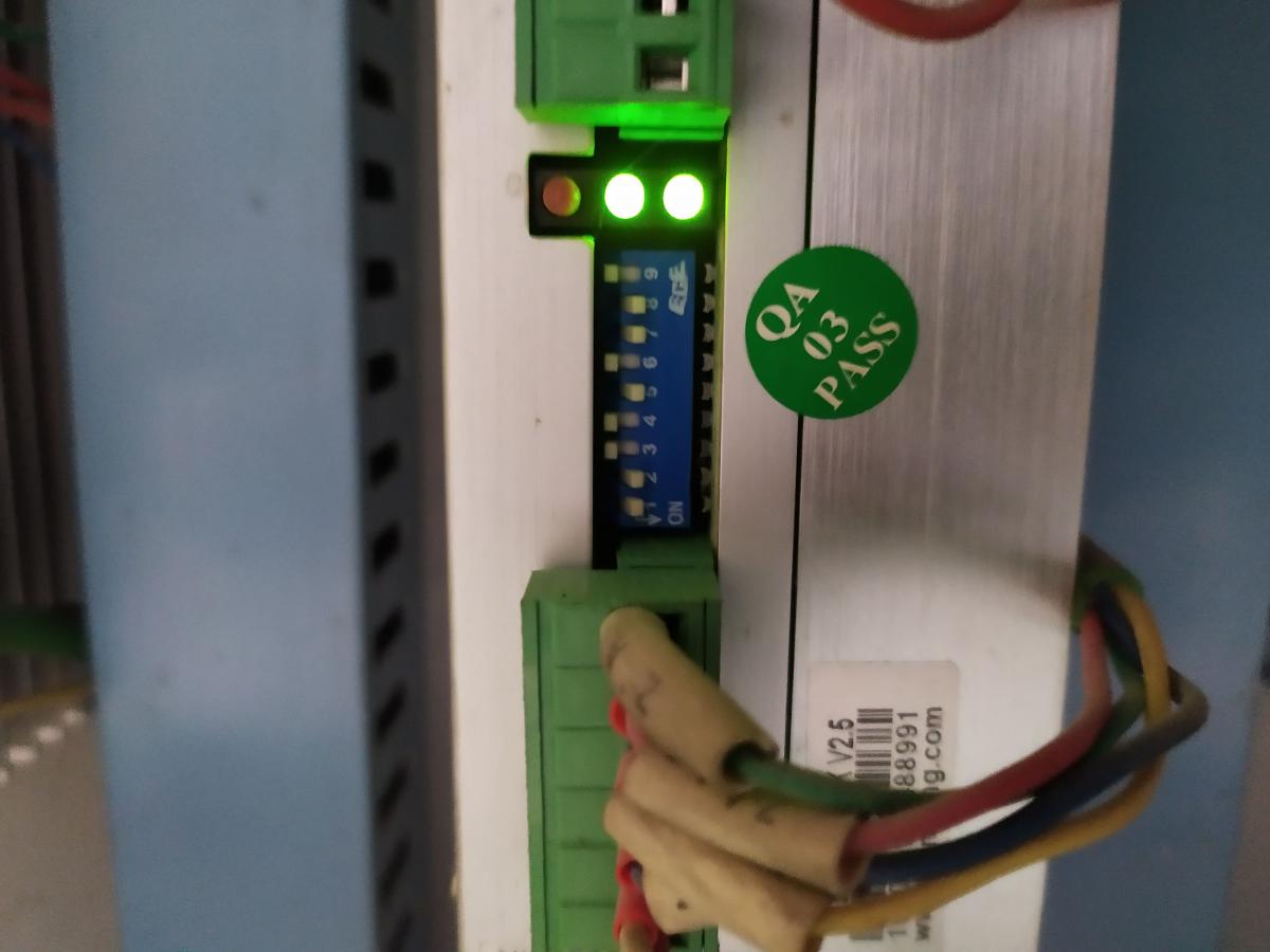

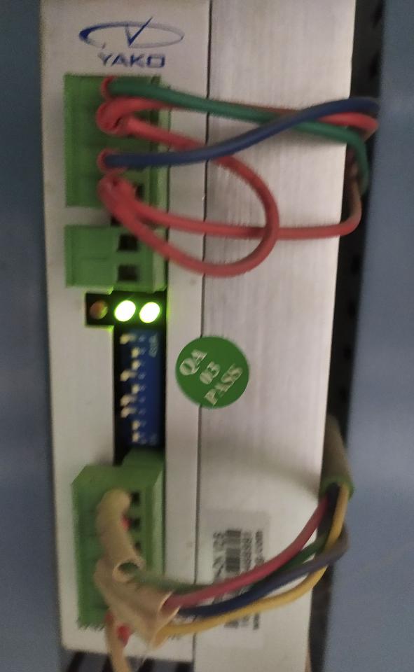

Померьте шаг на ШВП по всем осям (вернее всего 5мм на оборот), далее еще нужна фотка переключателей драйверов шаговых двигателей и название этих драйверов, дабы найти микрошаговость двигателей. Рабочее поле станка вернее всего 650 на 950мм ,а вот сколько по Z - в инете НЕ нашел... Это позволит подобрать почти все параметры.... Если все правильно подготовите, то скину картинку куда и что в настройках станка прописать...
Спасибо что отозвались. Измерил шаг швп на 5мм, по осям точно соответствует. Рабочее поле 650на950. фото представляю. Пусть вас на каждом шагу только хорошее встречает!!!

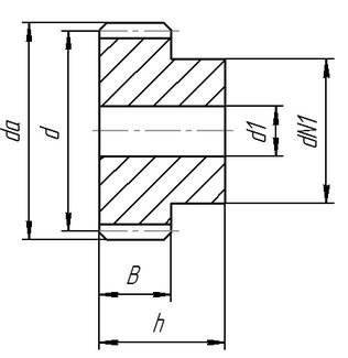

А если косозубая  24 Z  и модуль 1.5 как считать?
Косозубой  не было, ответа не искал. Посмотрел по таблице отличия  есть, наверное данные брать из таблиц.
 косозубые d=38.31    прямозубые d= 36.0    https://zuborez.info...etra-shesterni/

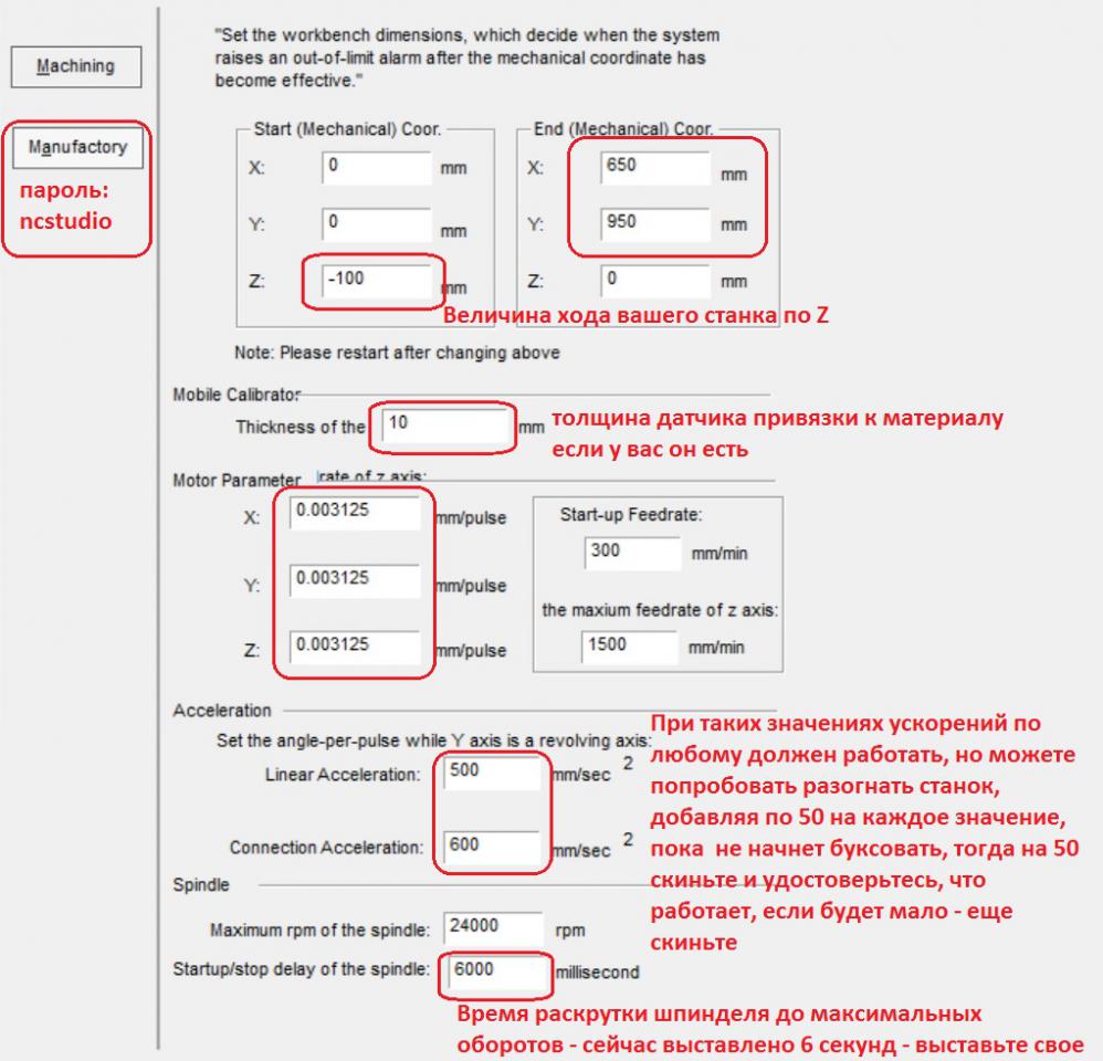

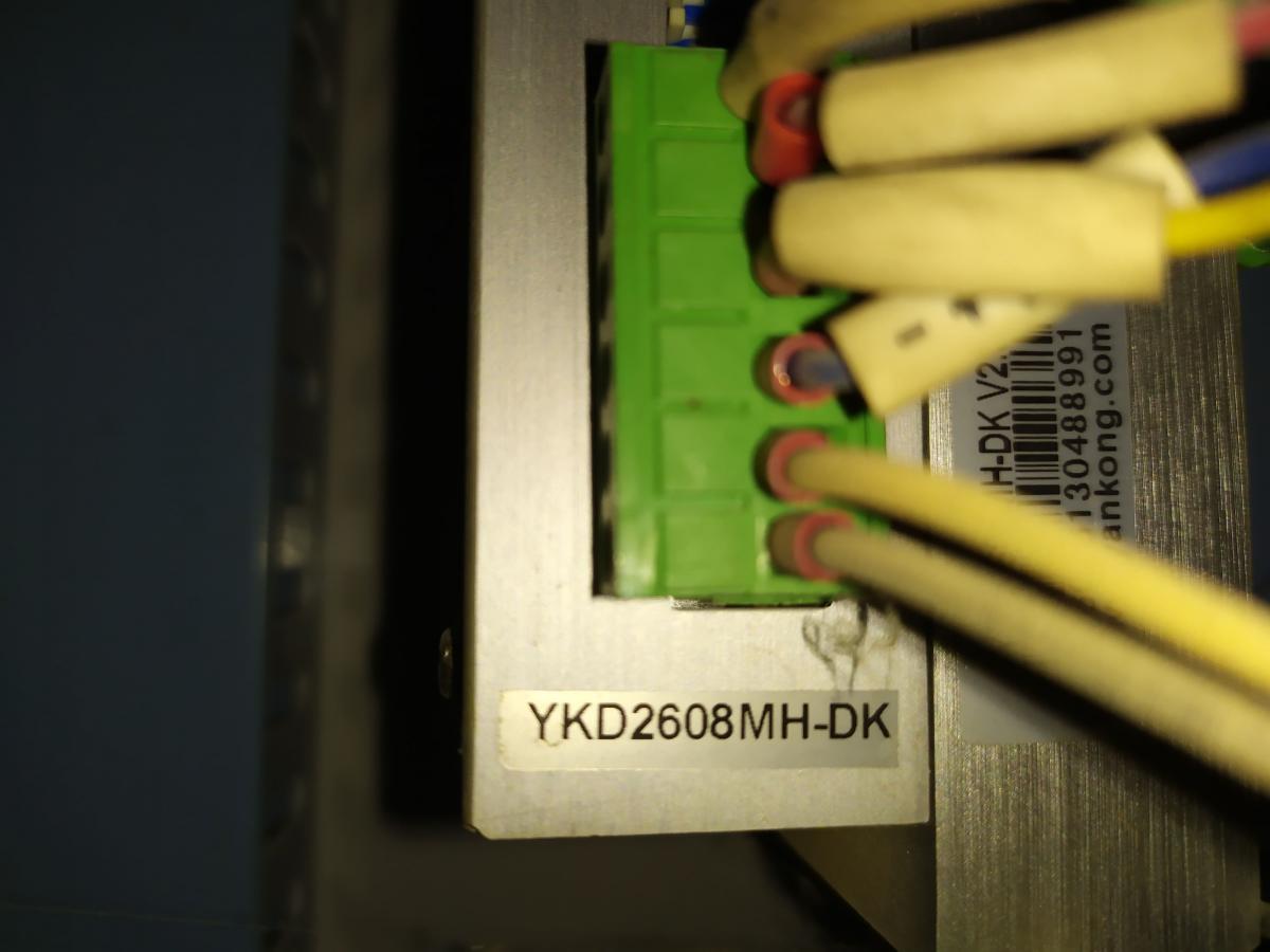

драйвер ykd2608mh-dk, нашел даташит и глянул что значат переключатели:
1 on
2 on   ток шага 5.14А, удержания 4.28А
3 off
4 off
5 on
6 off   8 микрошагов или 1600 импульсов на оборот.
7 on
8 on
9 off
Масштабный коэффициент: 5мм/1600импульсов=0,003125мм/имп
Судя потому, что движок на 5А, могу предположить, что это 85 движок, тогда ускорения можно пробовать с 800 и 1000 соответственно..

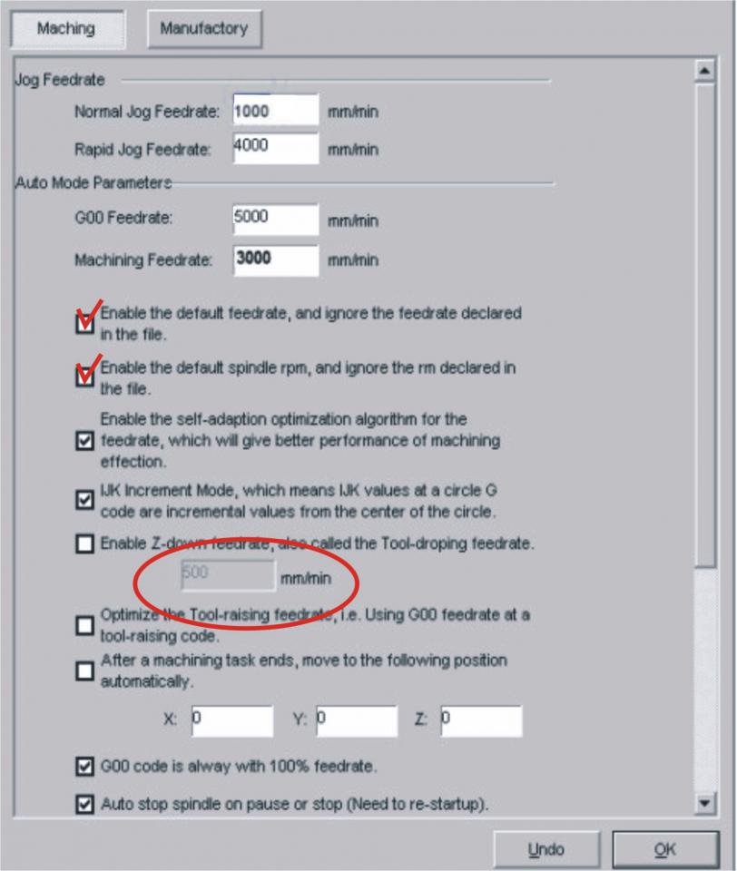

Отправлено 08 Январь 2021 - 14:23

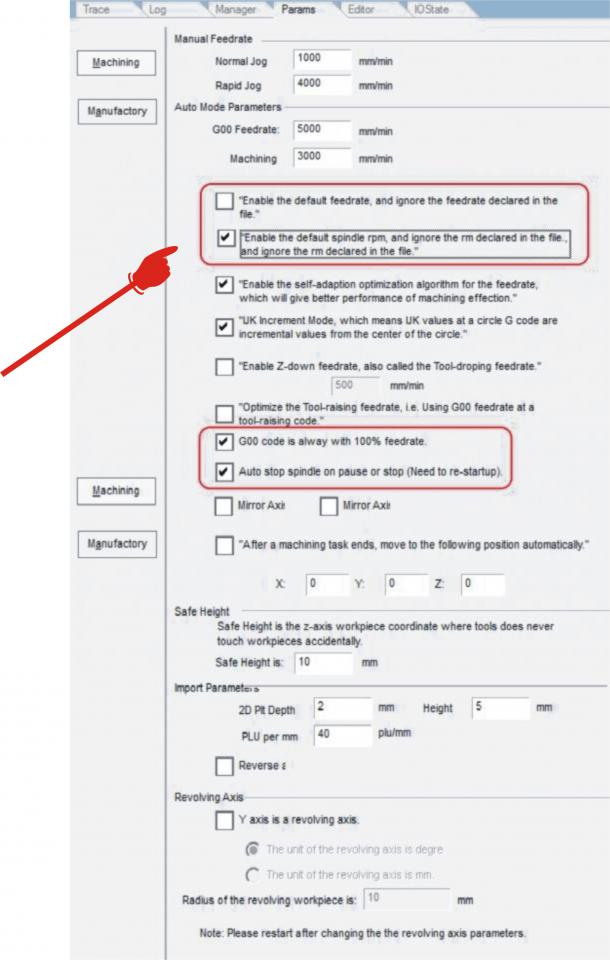

Здравствуйте!!!Если я правильно понял, поставив эти галочки я смогу регулировать скорость и вращение шпинделя с нсstudio, А нужно ли трогать зет там по умолчанию стоить 500. И еще по поводу УП, можно ли менять скорость и как это делается, ведь там каждая фреза согласно данным по своей карточке? Спасибо!отправка.jpg
#69 OFFLINE   3D-BiG
Отправлено 08 Январь 2021 - 15:34
Я же вам в личку уже объяснял:
В ручке-регулировке  Feedrate, что под меню, можно от заданного значения задавать процентовкой подачу.
Если поставить галочку в пользовательских параметрах Enable the default feedrate, and ignore the feedrate declarate in the file ,то подача будет задаваться не из файла а в станке здесь же в окне Machining, а врезание в материал задавать поставив галочку Enable Z-down feedrate, also called Tool-droping feedrate , и в ставшем здесь активным окне численно задать скорость врезание, но не более скорости подачи...
Вторая галочка  это откуда идет  частотой вращения шпинделя ручное или из файла, но  при этом если технически обеспечено подключением платы коммутации к частотнику и соответствующей настройкой частотника - в этом случае будет дискретное управление частотой вращения...
Найдите ,все-таки, инструкцию на прогу и изучите - там это все подробнейшим образом объяснено...
#70 OFFLINE   Байхан
Байхан
  • 52 сообщений
  • Из:Дылым
Отправлено 08 Январь 2021 - 16:15

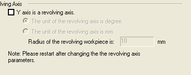

Отправлено 02 Июнь 2021 - 20:18
Здравствуйте спецы. По человечески  подскажите смысл этого значения  и при каких случаях  это значение можно менять?Спасибо!!!
#72 OFFLINE   3D-BiG
Отправлено 02 Июнь 2021 - 20:59
Это переключение оси X на круговую обработку (включение оси вращения) и выбор режима обработки:
- градусный
- в мм при заданном радиусе обработки
Можно было в Гугл-переводчике перевести...
