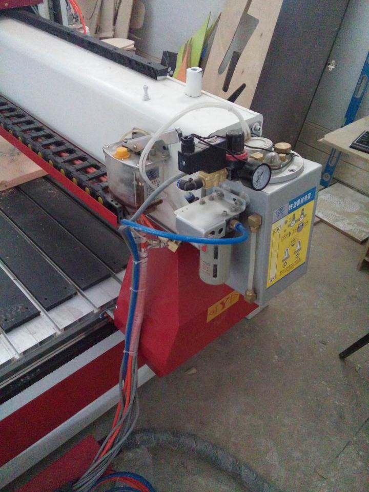

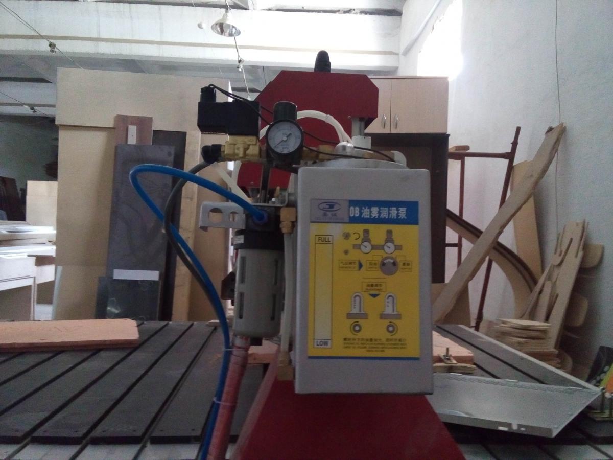

Доброе времени суток! Китайский станок приобрели вот не могу понять за что отвечают эти насосы? Помогите пожалуйста разобраться.
#68 OFFLINE   3D-BiG
Отправлено 23 Апрель 2016 - 12:15
Не первой фотке левый с рычажком на крыше - от централизованной подачи масла в узлы,  справа большая хрень  мнанометром - для подачи масляного аэрозоля  в зону реза - ему надо еще много сжатого воздуха....
Спасибо!!! А можно ли работать без подачи масляного аэрозоля и вообще для чего это нужно? Спасибо еще раз!

для чего это нужно?
Маслораспылитель (туман) для обработки металлов
#71 OFFLINE   3D-BiG
Отправлено 23 Апрель 2016 - 17:35
Можно и чаще всего работают без него..
