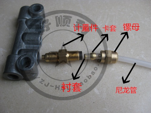

Подскажите , за счет чего такое соединение уплотняется ?
Кольцо сжимается при завинчивании ?
Еще вопрос . Как будет по-русски :

#25 OFFLINE   Lodochnik
Отправлено 27 Февраль 2016 - 19:07
Именно так.

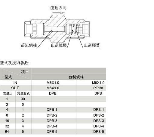

Какой питатель ( " клапан " ) на этой картинке - дроссельный или импульсный ?
Дроссельный
http://www.pneumax.r...-smazki/194357/
Импульсный
http://www.pneumax.r...ystviya/194391/
Что могут означать цифры в первом столбце - дозу или расход ?
#28 OFFLINE   niksooon
Отправлено 28 Февраль 2016 - 19:07
По картинке больше на импульсный похоже... В первой колонке вероятнее всего объем дозы в кубических миллиметрах......

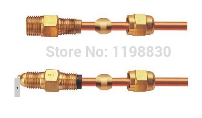

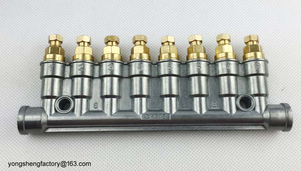

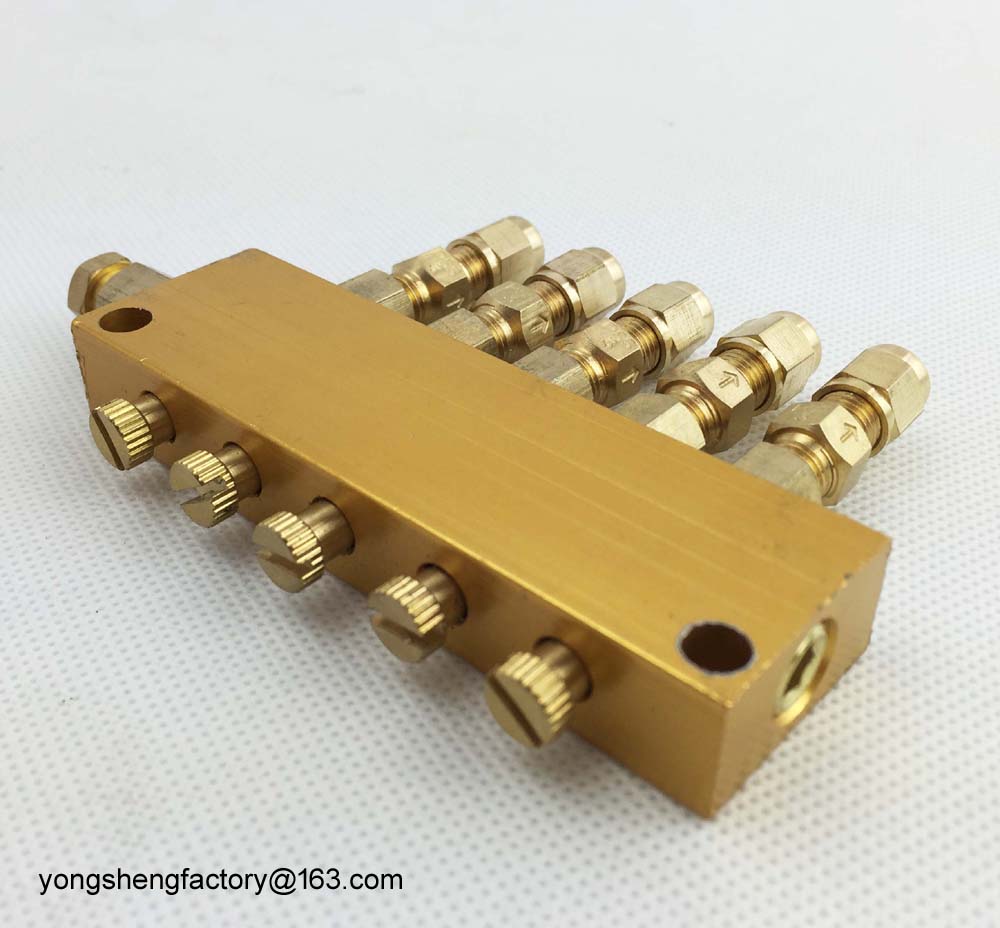

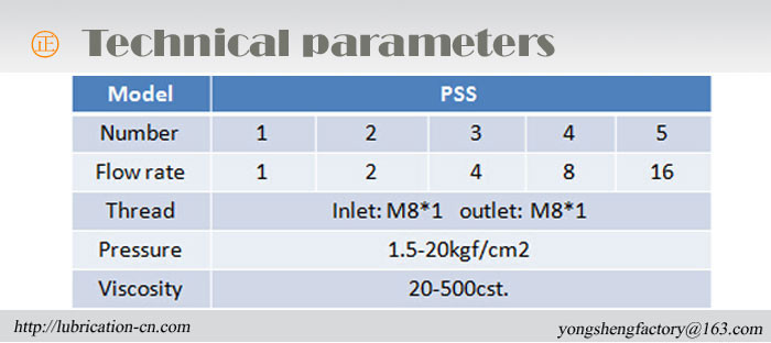

Похоже , китайцы используют и дроссельные , и импульсные .
На этой картинке , тоже стесняюсь предположить , на выходе стоят простые обратные
клапаны , а струйка  дросселируется винтиками в коллекторе .
На следующей картинке в пустую  "флейту" вкручены хрени , картинку которых я привел
выше  и которые вроде как дроссельные клапаны .
Третью китайскую картинку сопровождала подпись : volume distributor , flow rate: 0.16cc/cyc ,
что намекает на импульсный способ смазки .
Но утверждать не рискну :hi: .
#32 OFFLINE   Lodochnik
Отправлено 28 Февраль 2016 - 23:20
На второй картинке испытанный и зарекомедовавший с положительной стороны прибор с обратными клапанами.

#33 OFFLINE   yaso73
Отправлено 28 Февраль 2016 - 23:21
Первое фото, регулируемый на каждое сопло - дроссельный.
Второе фото - просто распределитель.
Третье фото,думаю,что тоже дроссельный.
#34 OFFLINE   Lodochnik
Отправлено 28 Февраль 2016 - 23:28
Там тоже присутствуют обратные клапаны, обычно на таких распределителях клапанов не ставят(я не видел). С такими, но без клапанов и мучился один раз (предположу и VV92 про такие вещал).
Сообщение отредактировал Lodochnik: 28 Февраль 2016 - 23:53
#35 OFFLINE   DSP1
DSP1
  • 178 сообщений
  • Город:МО
Отправлено 28 Февраль 2016 - 23:30

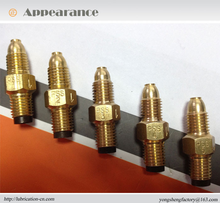

Зачем же тогда цифры выбиты на ввертышах ? От 1 до 5 .
Сообщение отредактировал DSP1: 28 Февраль 2016 - 23:39

#37 OFFLINE   yaso73
Отправлено 28 Февраль 2016 - 23:50
На том месте,куда они приходят - тоже цифры.А между ними много метров кабель-каналов... Так вот чтобы не продёргиванием определять,а сразу видеть что куда пошло - ставят циферки...
#38 OFFLINE   lkbyysq
Отправлено 28 Февраль 2016 - 23:53
условное обозначение сечения проходного отверстия
HTB1Wc6XGVXXXXa6XXXXq6xXFXXXJ.jpg?size=1
HTB1ywM9GpXXXXXPXpXXq6xXFXXXF.jpg?size=5
Сообщение отредактировал lkbyysq: 28 Февраль 2016 - 23:55
Нет.
#40 OFFLINE   lkbyysq
Отправлено 28 Февраль 2016 - 23:56
Нет.
Да В подтверждение привел картинки.
отсюда http://ru.aliexpress...2268116894.html
