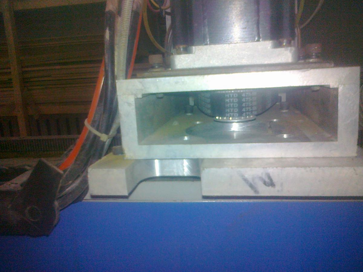

Приветствую всех!
Нужна помощь, помогите!
 Станок китаец 1325, 3-х осевой. шпиндель на 3кВт(марка, все на китайском)
при остановка шпинделя появляется вибрация, от чего идет смещение по оси -Х.
- в чем может быть проблема?
- как устранить?

И так постоянно?На любой точке стола?Звук не от шпинделя,вроде.От шаговика.
Судя по звуку - для начала можно поглядеть все провода по оси Х.

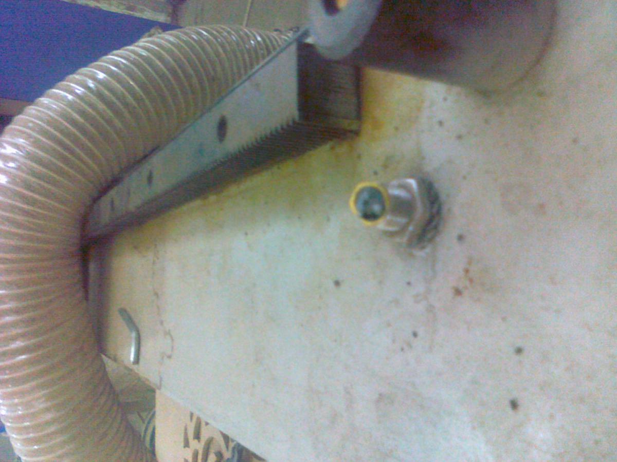

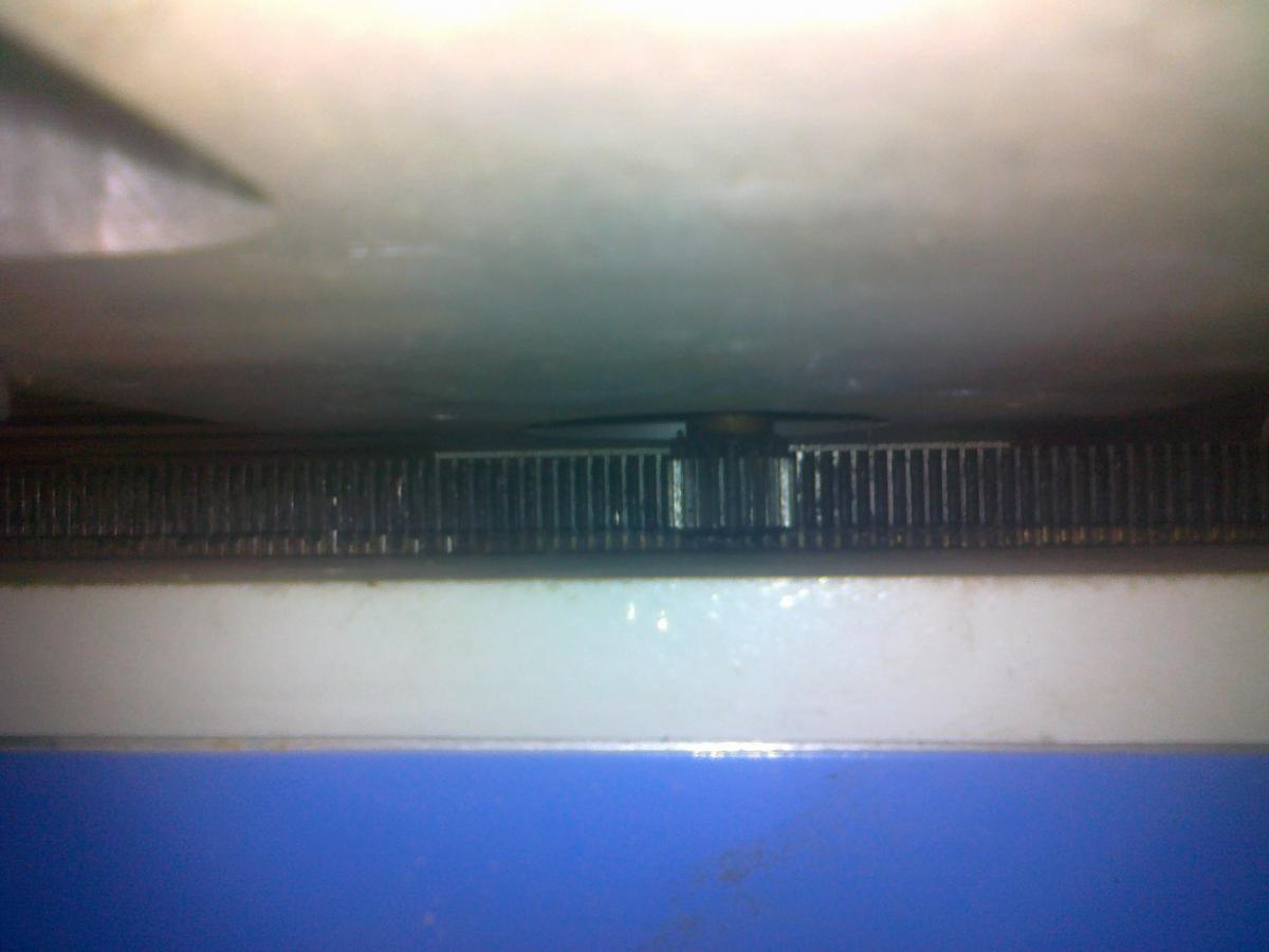

Отправлено 08 Июнь 2016 - 15:31
да, при остановке шпинделя, а при работе идет смещение в минус Х, все работа на смарку
провода проверил, никаких механических повреждении нет
концевик по оси Х сломан, может быть причиной?

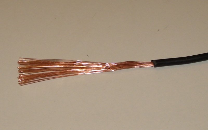

как устранить сие проблему?
Возьмите хороший,экранированный,кабель и киньте с драйвера до двигателя просто навесом.Не в канале.Посмотрите результат.

Отправлено 08 Июнь 2016 - 19:51
спасибо
вот такой шнур кинул, ощущается результат, есть сдвиг по оси Х(0,5мм), но не такой как раньше.
что дальше делать, что посоветуете?
в чем было причина, как устранить?
как полностью избавиться от этой ерунды раз и навсегда.

Отправлено 08 Июнь 2016 - 20:49
Кинуть провода от драйвера до шаговика ПРАВИЛЬНЫЕ (т.е. по гибкости 5-категории и экранированные, а экран правильно заземлить у драйвера), также провести ревизию проводов на шпиндель и также правильно заземлить экран... Методы борьбы с помехами в гибком кабелеукладчике, да и вообще в станке неоднократно описывали...
