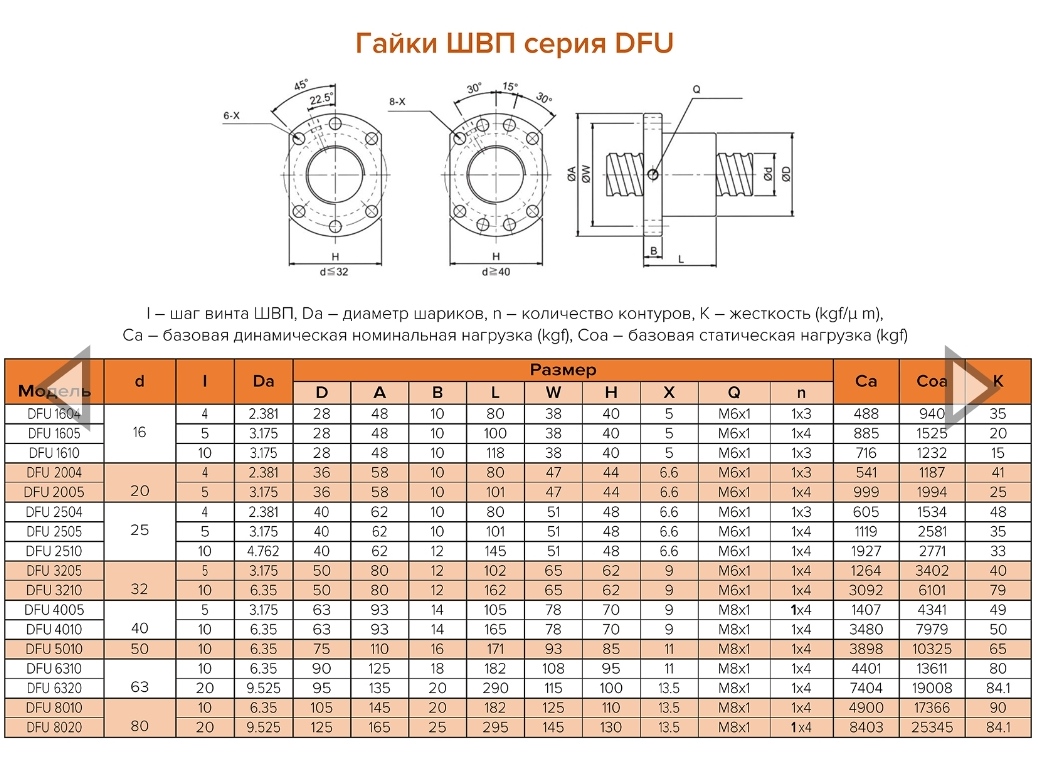

Ой, парни! Уже 3 дня спать не могу.‍♂ Да, винты. Y - 2505, X - 2005. Кроме линейного подшипника, а там стоит DFU2505-4, но он без второй части, то есть, не возможно дать растяжку или как это называется. По сути, как я понимаю, нет разницы, есть вторая половина или нет. Хотя, я уже не знаю. Это мистика какай-та.‍♂ Беру провода от движков и меняю местами Y с X, результат, тоже самое Y вместо 100мм, едит 50мм, это с подключением X линии. Хорошо, беру снимаю движок с оси Y, ставлю на ось X, едит 100мм, как положено.‍♂ Сам портал легко без швп летает, ничего не клинит. Хорошо, беру ставлю два движка рядом с подключением линии Y и X, даю в Mach3 на обе оси в режиме корректировки по 10мм, делают оба по одному кругу и стаю на метки. Получается, что железо даёт правильный импульс, 800 импульсов (80шагов) с делением на 1/4, скорость 5500, ускорение 1300. Бренд какой-то!‍♂ Получается, что кроме, ШВП и линейного подшипника нечему сбоить. Я уже ничего не могу понять.‍♂ Будут ли, проблемы, если в арткаме по оси Y, задавать размер с умножение на 2, чтоб сам станок отрабатывал полных 100мм вместо 50мм. Хочется спалить, это станок.‍♂
Ну значит нагрузка на ось У  больше чем на Х. То есть именно механика станка вносит коррективы. И может шаг винта у У другой? И винты ли там?
Нагрузка с точностью в 50% хода? Это вообще, возможно?
Я вот, что думаю. Есть два вида линейных подшипников DFU2504 и DFU2504. Разница в размере зерна в 2504 - 2.381, в 2505 - 3.175. На моём написано 2505-4, но размер зерна не мерил, боюсь снимать с ШВП. Возможно, при сборке попытались зёрна, но у подшипника нет люфта.‍♂ Хз, что делать и какие ещё тесты провести.

Значит шар по Х у тебя с шагом 10мм. На гайке какая маркировка? Если ты измерил шаг по винту, то может не обратил внимания, что он двухзаходный - шаг 10мм, а между соседними ручьями 5мм... Проверки винт на один оборот руками и посмотри перемещение.
