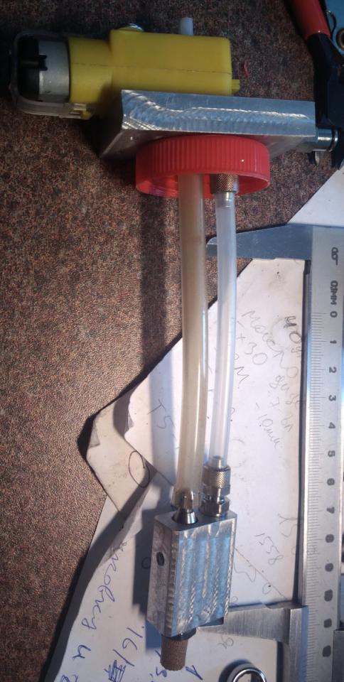

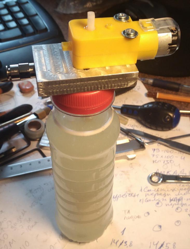

Ну а расход как, от уровня масла в бутылке сильно зависит?
Можно подвести первые итоги. За неделю бутылку 0.5 эмульсии высосало. Станок работал по 3-4 часа в день. Как крутилку тока жидкости настроил (примерно, на четверть оборота открыта), так и не трогал больше. Визуально, полив был одинаковым, вне зависимости от уровня жидкости в бутылке. Хотя объективно трудно судить. Нет точной индикации расхода. Прикидываю, что 20-25 мл в час выдувало. Луж на столе нет (небольшие подтеки), заготовки слегка влажные. Стружка забирает все с собой и уходит в пылесос при уборке.
PS да, все время забываю подчеркнуть один момент. Воздушный компрессор, а соответственно и давление в бутылке с эмульсией, у меня включается и выключается вместе со шпинделем, поэтому никаких дополнительных манипуляций с подачей воздуха и сож в зону реза теперь не требуется.

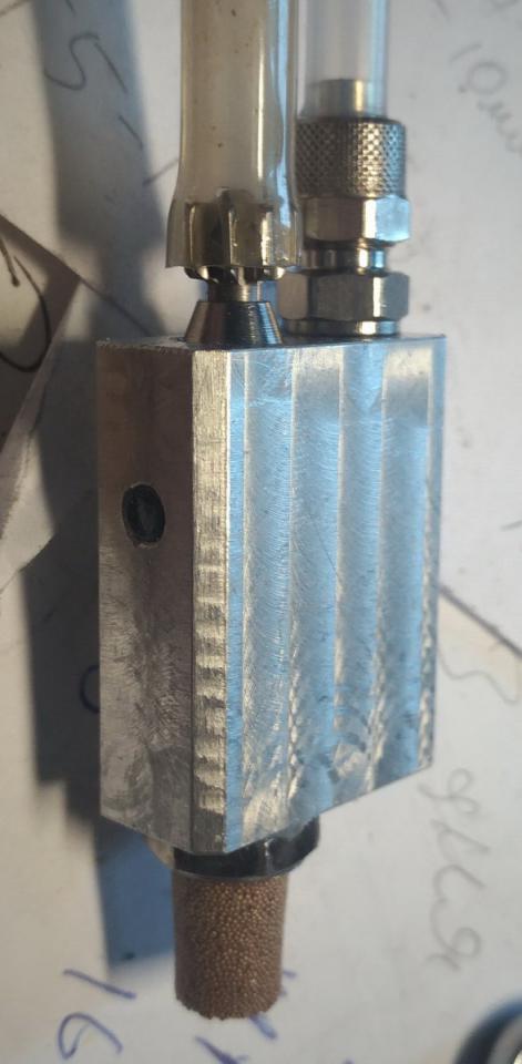

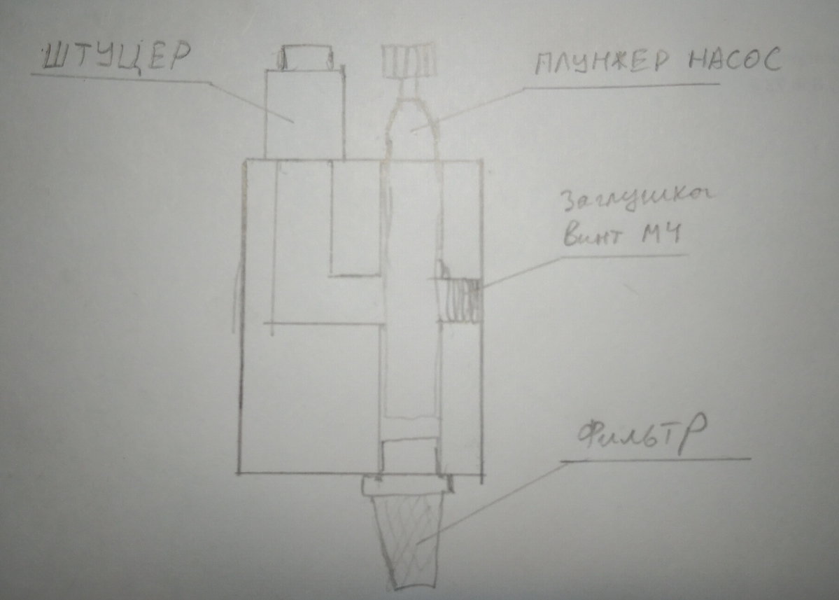

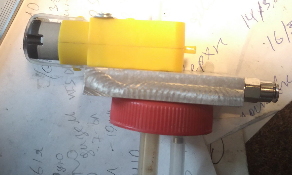

Всё придумано до нас.
Вот простейший вариант с плунжерным насосом от пилы. Работает уже 1,5 года. Конструкция представляет из себя 3 отверстия и нарезание резьбы под штуцер и винт заглушку.
Вот в железе. (вернее в алюминии.
2019-10-06 13.43.07.jpg 2019-10-06 13.42.52.jpg 2019-10-06 13.43.30.jpg 2019-10-06 13.43.56.jpg
Вот видео работы. https://youtu.be/5bXahdp7CWM
А воздух где? Стружку чем сдувать?
А далее  масло идет в китайский смеситель-эжектор
508899964_w200_h200_raspylitel-maslyanog
Именно так.
В принципе можно и без насоса вообще. Просто ёмкость с СОЖ можно разместить над шпинделем и подавать самотёком. Только пользоваться не очень удобно...

Отправлено 03 Июнь 2021 - 23:49
Литров сто в минуту на один станок. (вот такой тянет  Компрессор FUBAG FС 230/24 CM2 )
Два станка сейчас работают.
Компрессор в режиме минута работы через две отдыха.
700л/мин,  4кВт, 100л ресивер
На одном станке амг3 решетки, на другом - гравировка нержавейки.

#71 OFFLINE   lkbyysq
Отправлено 04 Июнь 2021 - 01:04
Удаление стружки без производительного компрессора не возможно, т.к. опилки очень тяжёлые.
Для доставки лёгкого масла в зону реза достаточно слабого и тихого компрессора.
Основная проблема - предсказуемое и удобное дозирование. Именно для этого нужен насос от бензопилы.

Отправлено 04 Июнь 2021 - 09:17
Раньше у меня трудился аквариумный воздушный компрессор Hailea-ACO328. С ним, действительно, стружка из под 6 мм фрезы на 20 мм дюрале плохо сдувалась. Приходилось периодически к станку подходить, смахивать/пылесосить завалы из зоны реза. А вот с аэрационным компрессором ACO-009E проблема решилась полностью. Выдувает всё, в том числе из пазов на 3 диаметра в глубину. А можно и вовсе ACO-500 поставить. Но тогда у меня вся мастерская в стружке будет ))
(сейчас раздувает на метр от станка, на перфорированные резиновые коврики, чтобы с обувью не растаскивать стружку по помещению).
PS еще раз подчеркну, чтобы воздух слабого давления из смесителя выходил мощным потоком, там надо форсунку на наждаке проточить, чтобы проходные каналы шире стали.
