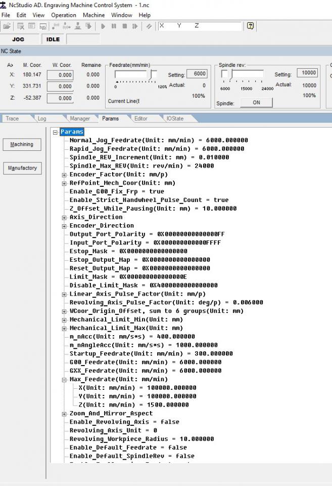

Отправлено 09 Декабрь 2019 - 14:04
self-adaptation optimization algorithm замедляет станок на поворотах если отключить. N4065 FeedrateOptimizeMaximizeAngle = 90 если 0 то вообще тормозить на поворотах. G00feedrate работает с задоной по дефолту скоростью. у меня 6000. еще какойто параметр менял но тоже не решило это проблему. по всей видимости придется G00Feedrate пользоватся. под каждую фрезу выставлять скорость ну да бог с ним.
ан нет. он даже с дефолтной скоростью ведет себя так-же. а G00feedrate использует не дефолтную скорость а рапид или тревел. пока не разобрался. но суть в том что ограничиваются все скорости. в том числе и скорость холостых проходов что не очень продуктивно.

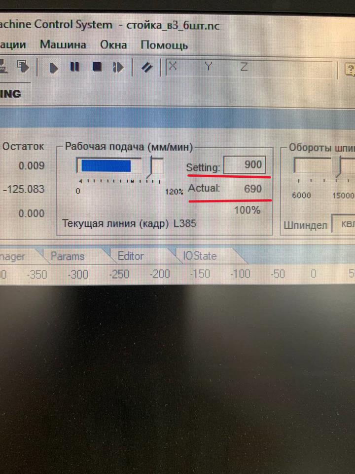

Добрый день! Прошу прощения что поднимаю старую тему, но полагаю что столкнулся с той же проблеммой которую автор этого поста описывает.
Почемуто станок не двигаеться со скоростью которая задана в УП. Текущая скорось по осям x и y всегда меньшьше. Чтобы было понятнее прикрепил скрииншот, где видно что текущая скорость перемешения по оси ниже, чем которая задана в УП. Почему такое может происходить?
Если просто перемещать станок по x или y без УП, то ситуация аналогичная.
Кто-то здесь писал что значение параметра Аctual (на скриншоте) может быть не верное. Я провел эсперимент с рулеткой и секундомеров и выяснил что это значение показываться правильно, то есть за 1 минуту станок проезжает на 690мм.
Но почему он ингнорирует значение в 900 непонятно...

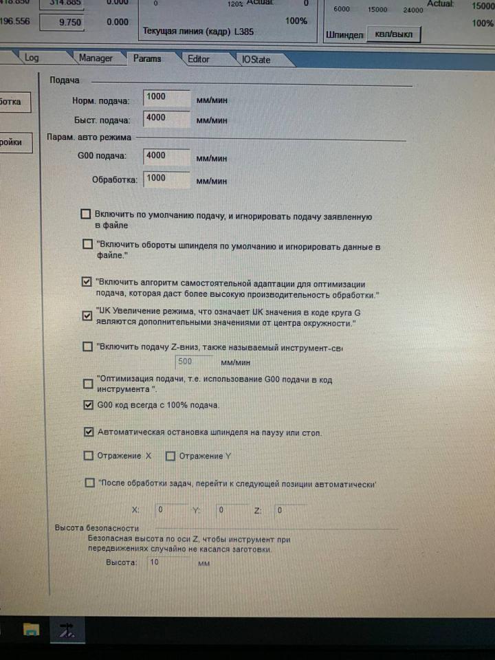

#52 OFFLINE   lkbyysq
Отправлено 31 Май 2024 - 17:21
Скрин первой страницы вкладки Params в студию.

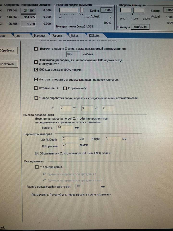

#53 OFFLINE   vastray
vastray
  • Из:РФ
Отправлено 31 Май 2024 - 18:27
Первая вкладка параметров
Сообщение отредактировал vastray: 31 Май 2024 - 18:28
#54 OFFLINE   lkbyysq
Отправлено 31 Май 2024 - 19:48
Ctrl+Alt+Shift+двойной клик на кнопку Обработка
Параметры Max_Feedrate
Сообщение отредактировал lkbyysq: 31 Май 2024 - 19:45

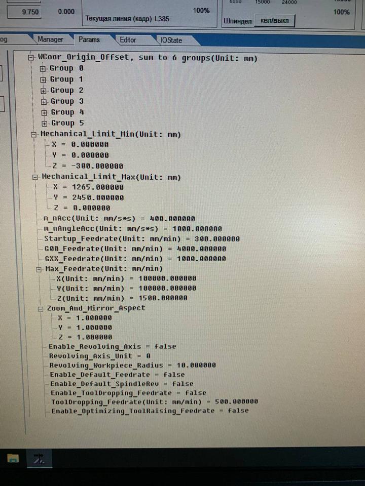

#55 OFFLINE   vastray
vastray
  • Из:РФ
Отправлено 31 Май 2024 - 20:09
C этим параметром вроде бы тоже все впорядке.
