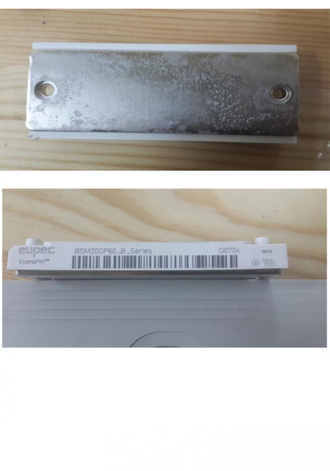

Привт всем , накрылась вот такая штука на частотнике
что делать

#98 OFFLINE   lkbyysq
Отправлено 06 Май 2014 - 11:33
Такие штуки чаще сгорают не в одиночку.
Либо мастеру отдать в ремонт, либо купить новый инвертор. Второе предпочтительнее.
Обратите внимание на цены.
Сообщение отредактировал lkbyysq: 06 Май 2014 - 11:36
#99 OFFLINE   andrey-kalin
andrey-kalin
  • 480 сообщений
Отправлено 06 Май 2014 - 11:40
Цена нетто [EUR] 83.222
#100 OFFLINE   lkbyysq
Отправлено 06 Май 2014 - 11:48
Да-да. И ремонт высокочастотных преобразователей требует высокой квалификации и аппаратуры под тысячу евро. На мой взгляд умножьте стоимость запчасти на 3-5.
Ну а T-Rex (вот чувствую) вернее скажет.
