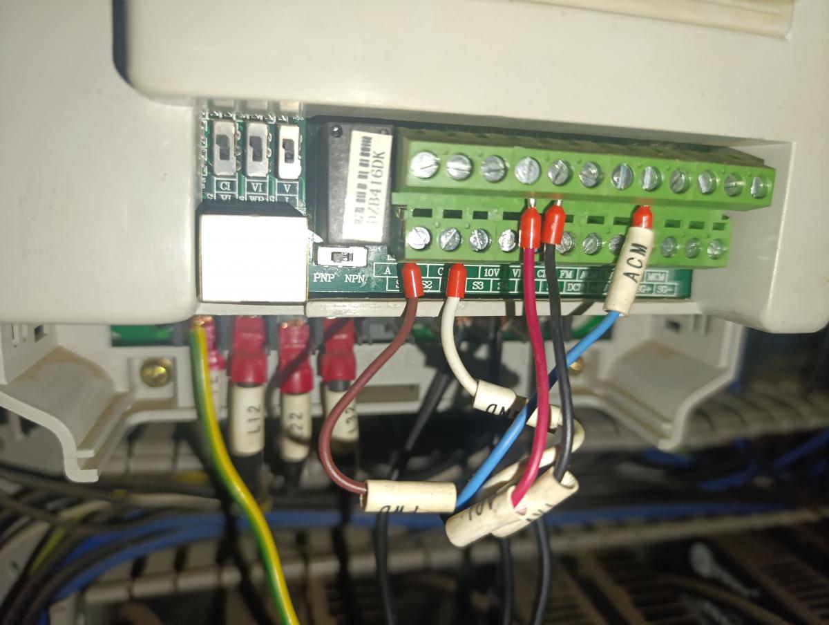

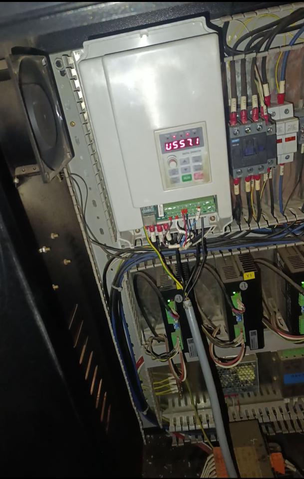

Всем привет! Имеется станок фрезерный, проработал буквально неделю, но прям с нового состояния шпиндель останавливался через полчаса-час работы. Грешили на шпиндель, купили другой, проблема та же. Сняли частотное, вроде как перегорел семинкодер, заменили и его, но шпиндель вовсе перестал стартовать, ни из программы, ни вручную, вообще никак. Ошибок на частоте вроде нет. С настройками играли неделю, по нулям. Частотник DZB280B003.7L4DK. При запуске показывает видимо напряжение U561 и меняется иногда плюс-минус 20. При нажатии на RUN Начинают расти цифры до какого-то предела, но больше P0035 вроде ещё не было, при этом если пару раз нажать кнопку FUNK/DATA показывает что обороты растут, до 24000, при нажатии на стоп плавно падают до нуля. Шпиндель при этом мертвый. Меняли провода от шпинделя до частотника, эффект нулевой. Помер частотник? Если должно при запуске быть слышно какое-то реле в нём, то ничего не щелкает, просто тихонько меняются цифры и всё. Спасайте )
Фото процесса, так сказать https://imgur.com/a/HgZzYHM

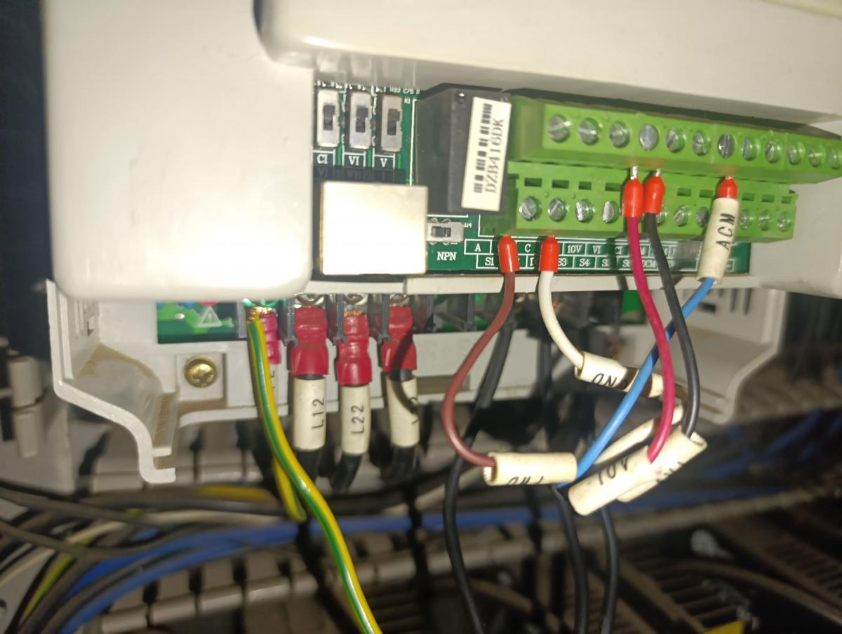

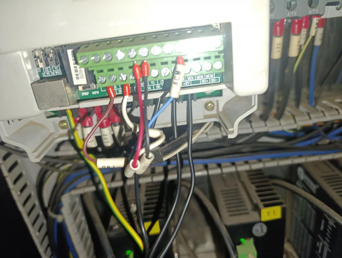

Ещё вот вопрос всем, я не совсем электрик, а скорее вообще не электрик, но подскажите, пожалуйста, как проверить подаётся ли ток от частотника на шпиндель? Какие клеммы замерять и какие значения должны быть? И вообще, срабатывает ли сигнал на включение
Вот так подключены провода, но они были вроде так и при первичной установке, когда он ещё работал немного

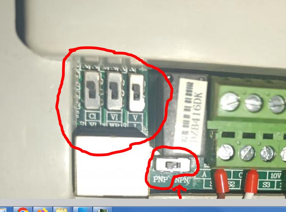

Если на частотник доходит сигнал на включение, то на его пультике должен засветиться либо светодиод Forward, либо Rewerse, но это не факт, что шпиндель закрутится, ибо при этом должно выполняться условие ,что выставлена частота вращения выше минимально разрешенной частоты вращения (есть такие настройки), ну и не должно быть ошибки работы частоника ( выдаются на индкаторе частотника)...
Кстати у вас, судя по проводам к низковольтной колодке, внешнее аналоговое управление частотой, а этот сигнал идет через 3 джампера возле колодки: на выключенном частотнике пощелкайте этими джамперамии верните в правильное положение, а то бывает ,что закисляются у таких джамперов контакты и нет контакта, и имеем кучу проблем на ровном месте.... С такими граблями периодически имею дело на старых шаговых драйверах, когда либо  рабочий ток меняется ( если в меньшую сторону, то буксовать начинает движок), либо микрошаг,  тогда движок шагает не в ногу....
Посмотрев на ваши фотки более внимательно и увидел следующее:
У вас точно управление частотником с платы управления PNP- типа, ибо обычно идет управление NPN-типа?
Какое у вас управление частотой ,ибо для аналогового управления  вроде тумблеры некорректно стоят, но по памяти сейчас с будуна не помню как надо их выставить для внешнего управления. Единственно кто на эджамперы не реагирует, так управление частотой с кнопок вверх/вниз на пульте частотника - я бы для начала выбрал бы этот режим для пробы работы...
А то у меня такое ощущение, что по этим джамперам попрыгала обезъяна с противотанковой гранатой....
Кстати эти джамперы переключают ТОЛЬКО на выключенном частотнике, конечно если вам не хочется дополнительных приключений!!!!
