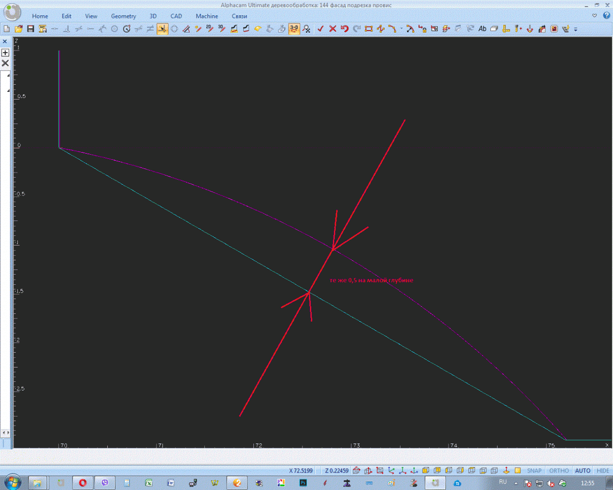

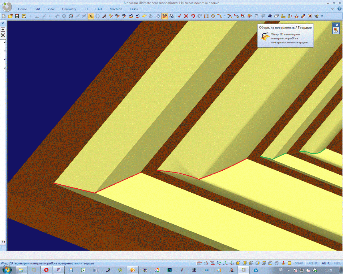

бочка.gif   - Это фасад, выполнен по технологии "граверование". Вот только по траектории гравера диаметром 150 мм и и углом 173 градуса, заложенного в программе, ходит гравер D35 V120. Естественно прога прописывает прямую линию входа/выхода, но на фотке картинка имеет форму бочки.
щель.gif - На этой фотке видно "пузо" этой бочки
Такой вход/выход получается если фреза  идет по такой траектории -  факт.gif
Таким образом частично исправить ситуацию можно графическим способом, изменив форму гравера- 0,5.gif    Тогда траектория будет выглядеть так  малая.gif
сим.gif Так выглядит эта обработка
Мой станок  тянет фрезу именно по дуге. Настроить движки (скорее всего по оси Z) не умею (((.
К чему все это! Если не получается добиться результата через настройки ускорений, скоростей и прочего (настройки движков), то можно поэкспериментировать с прорисовкой граверов с небольшими дугами. 0.5 мм я выбрал для убедительности. эти значения д.б меньше.
Замечено: Практически при любой длине подрезки угла- "пузо" одного размера. И чем меньше глубина, тем хуже картинка.
На разную глубину входа/выхода нужно рисовать гравер определенного диаметра. Это важно! Иначе траектории пойдут неправильно, так как "пузо" их выдавливает.

  ПО дает четкие траектории, ПП дает идеальные координаты. Все проблемы в настройках и характеристиках станка. Если не получается настроить параметры, и устранить конструктивные изъяны, придется "обманывать" ПО , закладывая заведомо неправильные параметры инструмента... но от судьбы не уйдешь, шкурочку в руки и вперед! ))

Фреза D35 V120 (по характеристикам) выполнила проход в МДФ на глубину 10 мм. Фактический угол фрезеровки МЕНЬШЕ!!!!!   угол.gif
 А точка выхода остается там же! Значит угол будет вытянутым. Уменьшаем (подгоняем)записываемый в ПО угол. Я прописываю угол 118.5
Если подрезаемый угол не просто вытянутый, а еще и с резким "пузом" как на самой первой фотке этой темы сообщение#1, попробуйте такую схему
СКАЧЕК.png высота скачка регулируется высотой входа в материал.При этом еще и точка входа выхода сдвигается ближе к траектории гравера! А значит и корректируемый угол можно не уменьшать (или уменьшать на меньший размер).
Если увеличить прописываемый диаметр фрезы, то заход должен быть и выше и дальше. Это может немного стабилизировать заход. А если вместо гравера прописать фрезу с небольшим "провисанием" или "чайкой"(С), то вход/выход ПО пропишет по координатам, и это тоже может стабилизировать движение.
прорисованное "провисание" дает втянутость входа/выхода, а прорисованная фреза "чайка"дает пузо.
От "делать нечего" прописываю геометрию "провисание" со сложной слабовыраженной синусоидой, чтобы ПОПЫТАТЬСЯ полностью исправить качество подрезки угла.
