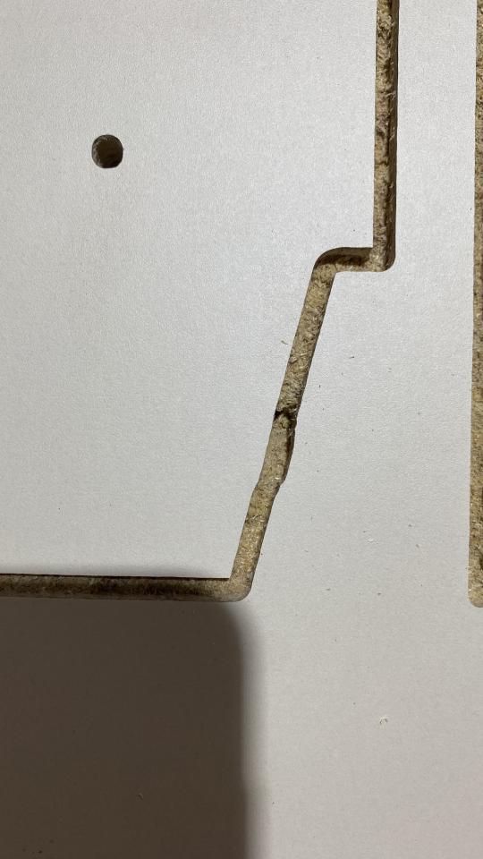

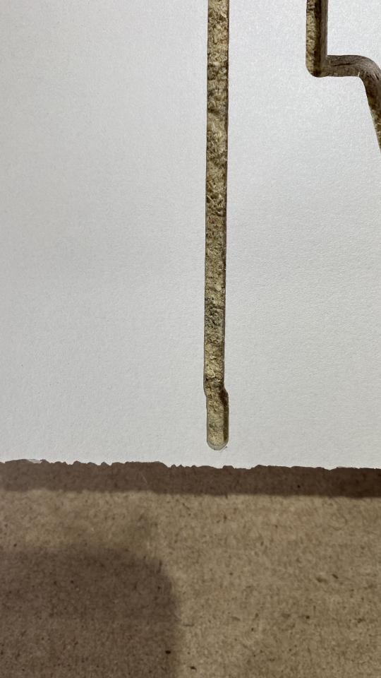

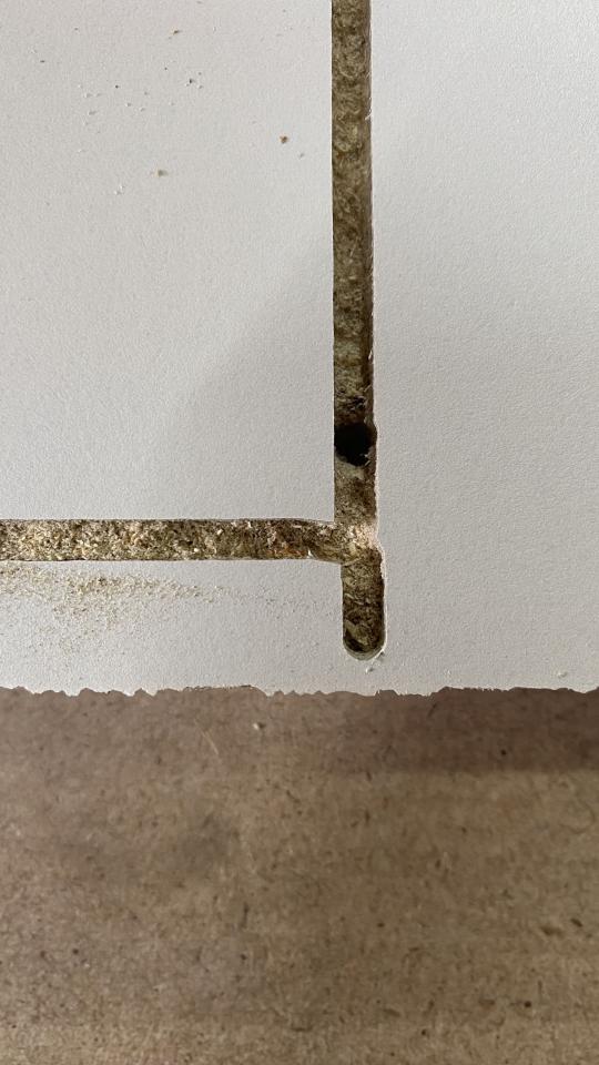

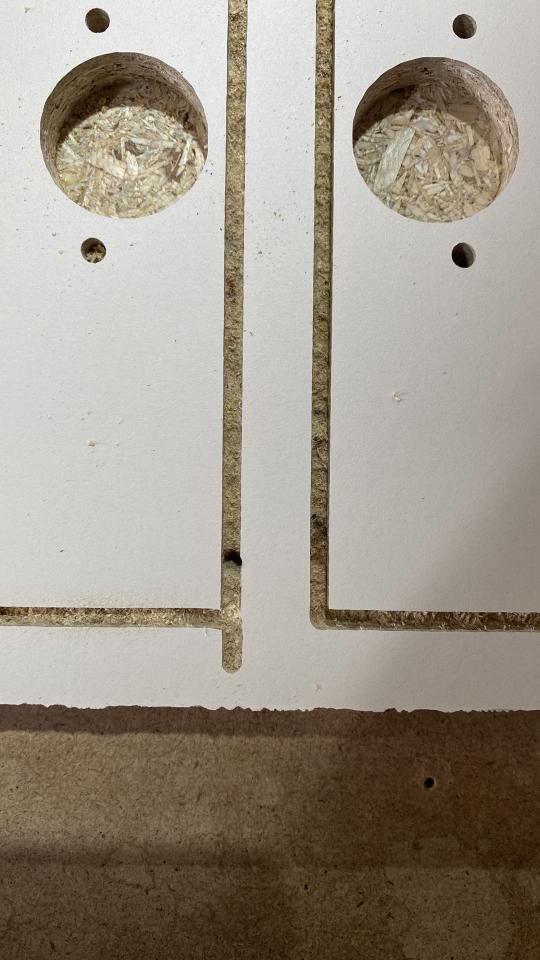

Здравствуйте уважаемые специалисты! Прошу помощи! Сдвиг траектории при выходе фрезы в конце обработки.
Суть проблемы - во время захода фрезы и раскроя все отлично, но в конце траектории, при выходе фрезы всегда остается маленький острый уголок (см фото). Перепробовал все настройки что есть в Арт Каме, думал может происходит сдвиг детали, приколотил обрабатываемую деталь гвоздиками к столу, все равно остается уголок. При этом в симуляции все отлично и ровно. Т.е. профиль уже практически завершён, но фреза ещё находится в материале. При переходе на отвод она меняет направление, получается небольшой дополнительный срез или, наоборот, недорез. Пробовал отключать отвод - не помогло та же картина.
Если делать заход фрезы не с угла, а с торца то там вообще жесть, бугор получается.
С виду дефект не кретичен, но потом перед кромлением вручную шкуркой зачищать эти уголки долго, особенно если деталей в день нужно несколько десятков сделать.
В обработке по профилю стоит подвод/отвод, длина подвода 10мм, угол входа и выхода 0. Так же поставил наклонное врезание чтобы щадить фрезы, стоит зиг заг. Фреза не греется, стружка игольчатая. Все отлично кроме этого уголка, который уже не могу победить второй год)
УП пишу в Арт Кам 2018. Прога мач3 шла зашитая уже в стойку. Чпу Cutmaster. Поле 2000х1500, шпиндель с жидкостным охлаждением 2.2кВт. Раскрой в основном лдсп, МДФ. Фреза компрессионная два зуба, 4х22мм. Скорость шпинделя 18000, скорость подачи 3000, подача врезания 800.
Фото приложил, как фреза заходит с подводом, как выходит из материала оставляя остарый угол, для сравнения приложил что остальные углы идеальны, и если делается заход с торца, а не с угла остается бугор.
Буду благодарен за любые подсказки. Спасибо.

1. Пилите на всю глубину или за несколько проходов?
2. Встречно или попутно?
3. На 1 фото это выход или заход?

Здравтсвуйте!
1) Да за один проход с заходом 1 мм в жертвенный стол.
2) направление встречное
3) на первом фото это заход
Станок болтается.

Покачал, люфтов нет вообще, проблема не плавающая, а только в момент выхода на траекторию и выхода с нее сопровождается этим микро сдвигом. Я уменьшал скорость подачи и прям видел как этот микро сдвиг происходит на программном уровне, станок сам по оси Y в момент выхода смещается по рейке. В общем прям делает это сознательно)
Доброго дня!
Программный косяк можно посмотреть в УП. Уберите, как вам советовали, подводы-отводы, нарисуйте прямоугольник, сгенерите УП и посмотрите G-код. Если в конце есть какие-то непонятные движения, вы их увидите.
На мой взгляд проблема в станке. При встречном фрезеровании инструмент как бы притягивает к детали, а при попутном отталкивает (можете взять ручной фрезер и попробовать обкатать заготовку по шаблону чтобы убедиться на практике).
На первом фото фреза опускается зигзагом, нагрузка небольшая, потом начинает пилить на всю глубину, нагрузка возрастает и инструмент смещается в сторону детали. В оконцовке и станок притормаживает, и/или фреза постепенно выходит из материала, нагрузка уменьшается и инструмент возвращается на положенную ему траекторию.
Попробуйте запустить попутно, тогда на выходе, если мои догадки верны, фреза врежется в деталь, т.е. будет не выступ, а впадина.
Насколько я знаю, есть два объяснения этому безобразию: или станок люфтит или сама фреза отгибается (о втором только слышал, сам не встречал, да и маловероятно это при фрезеровании паза). Чтобы отмести второй вариант, возьмите самец-фрезу, миллиметров от 6 диаметром и попробуйте, будет ли с ней то же твориться. Подозреваю, что будет, раз вы пишете, что уменьшали подачу и проблема не пропадала, а это будет означать, что дело в станке.
Кстати проблему программного уровня можно просто проверить: поглядите на картинку, нарисуйте такую же в векторе и пустите по ней фрезу. Если ничего не поменяется, значит программа ни при чем, не стоило на нее грешить.

Уберите подвод-отвод, оставьте наклонное врезание и точку врезания оставьте на длинной стороне заготовки.
Сделал по вашему совету, убрал подвод/отвод. Оставил только наклонное врезание, точка входа по длинной стороне. теперь это смещение имеет другой вид и при врезании

День добрый, если ещё актуально, то дело во фрезе. Сколько работаю с компрессионными фрезами - это их проблема, до 10мм диаметром(большего не пробовал). При встречной подаче и наклонном врезании остаётся бугорок на заготовке, при попутном - яма. Фрезу отгибает, проверял на разных станках. Попробуйте вырезать заготовку фрезой с прямыми ножами миллиметров 8 диаметром - увидите разницу.
