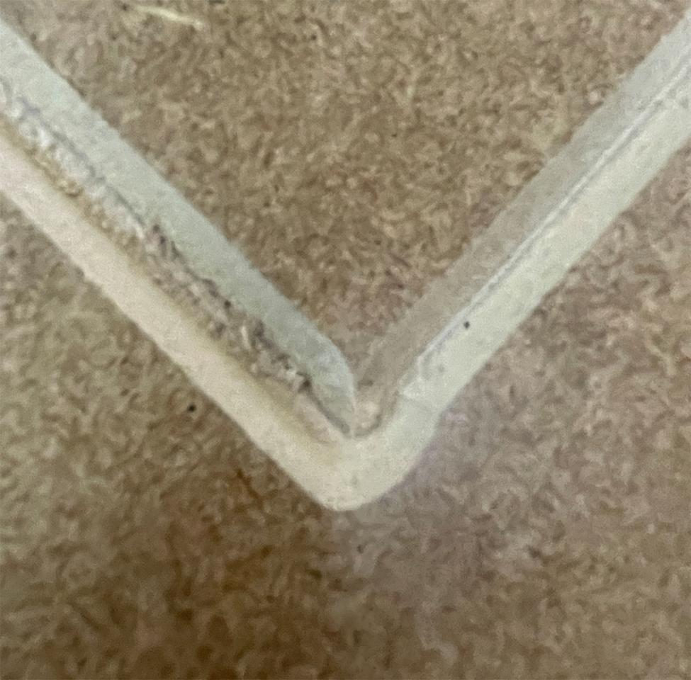

https://allwebs.ru/i...IMG-8354.rmzsKL Получается вот такой контур угла r6,
код <21> G1;
G21;
G17;
F8000;
G54;
X720.0 Y-151.2;
S15000;
F2000;
#1103=1;
#1105=1;
G04 X1;
Z-130.4685;
Z-186.9;
X890.5;
G03 X896.5 Y-145.2 R6;
Y588.7;
G03 X890.5 Y594.7 R6;
X714.2;
G03 X708.2 Y588.7 R6;
Y-145.2;
G03 X714.2 Y-151.2 R6;
X720.0;
Z-50.4685;
F8000;
#1103=0;
#1104=0;
#1105=0;
#1106=0;
F2000;
G55;
X0 Y0 Z0;
M30;
% из за чего может так делать

Явно ошибка в координатах конечной точки дуги. Симки нет, пересчитать мне не удобно. Можете поменять R на I и J (расстояние до центра дуги), меньше вероятность ошибки

Я пробовал через I j было тоже самое, просто я пытаюсь понять я косячу в коде или станок. У нас на производстве в станок 93 года поставили грубо говоря новые мозги

G03 модальная. После G03 на следующих строчках напишите G01. Может из-за этого станок чудит.

G1 тоже пробовал добавлять , станок andi nc 2513s 1993 года)
Я могу видео показать работы правда так плохо видно https://rutube.ru/sh...f30d2b03075c9a/. https://rutube.ru/vi...NsmTJ5YwAJutKrw

А вот по инструкции к "Fanuc Series 0i-MODEL F Plus"  G2/G3 не модальная. https://cnchelp.ru/u...вого станка.pdf

Тогда тем более все правильно написано , ибо она действует только на строчку в которой прописана

И увидите, что РАДИУС и ДИАМЕТР суть вещи разные.
ЧПУ не при делах. Правильно отрабатывает. Может конечно станок люфтит, но всяко идет не вокруг той точки, что Вам надо.
Поставьте там R3 и будет без "пупырышки" на углу.
Сообщение отредактировал lkbyysq: 21 Апрель 2026 - 21:28
#12 OFFLINE   Serp3004
Serp3004
  • 7 сообщений
  • Из:Пенза
Отправлено 21 Апрель 2026 - 21:35
Да я понимаю , что разные мне нужен угол р6 я дал отступ по x и y 6 мм
Если я эту программу прогоняю через 3d g code симулятор он нормально рисует, + я в альфакаме рисовал прямоугольник с углами р6 принцип тот же он писал прямую до -6 до угла потом р6

Сегодня даже невооруженным Корелом глазом вижу, что написано  у Вас правильно.
Правильно Вы дали отступ.
На сем умолкаю.
Два косяка подряд с моей стороны. Не мой день. Не моя тема. Банальных ошибок нет.

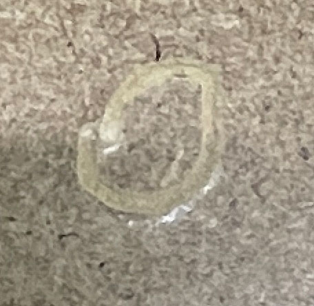

А сделай УП  на несколько  банальных окружностей(как олимпийские кольца к примеру) и исполни их на станке , Если на станке все разьедется невероятным способом-(расположение,диаметры), а визуализаторе с УП все ОКей-то подскажу вероятную причину.

Вы уж простите если я что не так говорю, просто повысили в технологи в конце февраля и вот примерно с середины марта изучал g кода. https://allwebs.ru/i...IMG-8360.rsaIWL Седня ради теста решил нарисовать круг и получилось вот это , и оказалось , что станок не настроен , потому что кто устанавливал новую стойку сказали «Грубо говоря найдите человека который будет писать код , а мы потом приедем и настроим» .Они приедут на следующий неделе посмотрим , что получится.

Пока "едут", начните плотнее изучать Альфу,  не забудьте обзавестись подходящим Постпроцессором для ПО станка и будет вам потом счастье.
На станке могут быть люфты или вообще где-то не затянутые болты в конструкции или в креплении подшипников, может ремни. Пошатайте за патрон шпиндель. 33 года станку.

Вы еще не готовы "писать код".
Ну ладно... "на пятерку" не готовы.
Такие картинки нужно сопровождать размерами.
Кроме того, что у станка люфт по обоим осям, возможно скомпенсированный стойкой, ничего ужасного не видно.
Мы вот чо скажем.
ВЫ СНАЧАЛА НАЛАДКУ СТАНКУ ДАЙТЕ, А ПОТОМ МЫ КОД ВАМ ПИСАТЬ ПОМОЖЕМ.
Так что касательно кода, если визуализация отрабатывает так, как Вам надо - Вы  справились с "задачей написания кода". Далее - нюансы настройки под конкретный станок/стойку.
