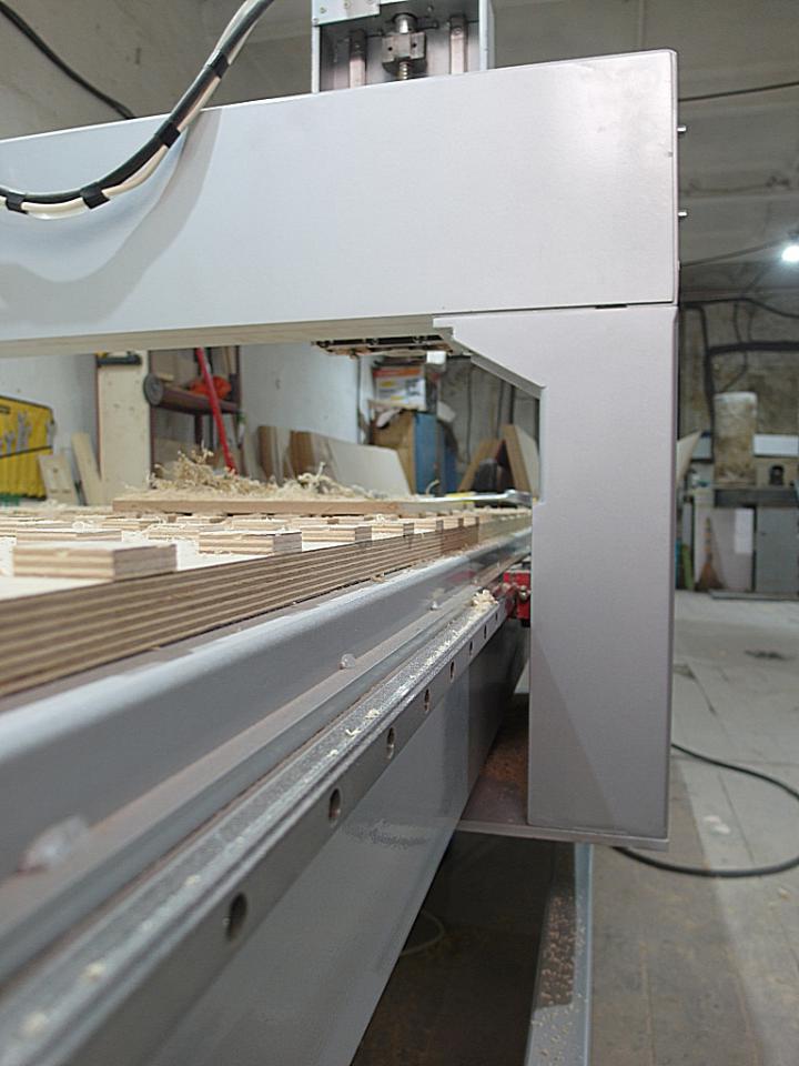

При запуске нового станка возникли чудеса. Суть понятна на видео. Заедания не системные. Только по X. У кого была похожая ситуация?
       - Крепление и выверка узлов выполнялось в максимально крайних положениях.
       - Одно из предположений - поводки опорной плиты крепления блока гайки ШВП в процессе сборки ( сварки ). Зазор под каждым болтом выверялся щупом и выбирался подкладками. Зазоры по факту от 0 до 0,65 мм.
       - Версия проблемы с гайкой. Не снимая с винта, гайка вынимается из блока крепления ШВП. Гайка идет мягко, без посторонних звуков.
       - Натяжку ремня проверили автослесаря - норма, не перетянут.
       - Со снятым ремнем двигатель работает идеально.
       - Шкив зафиксирован двумя контриками, на валу две лыски. Плюс он посажен с натягом. Версия с проворотом шкива  сомнительна.
       - Целостность проводов проверенна.
       - Скорость по Х - 3000 мм\мин.
       - Рельсы выставлялись по оптическому нивелиру.

Отправлено 23 Март 2018 - 18:43
Рельсы прямоугольные.
       Привалочная поверхность шины шлифована после наварки на крайнюю балку станины ( вместе с ней ).
       Горизонтальность и параллельность установки рельс велась по поверенному оптическому невилиру на дистанции 3 м.

Отправлено 23 Март 2018 - 20:10
А вы иксом называете какую ось та что портал ездит или шпиндель ? Если портал, не удивительно при такой ширине и приводом по центру , наверно шд нема 34 самый маленький
Не поленился посмотрел видео , мотор явно даже не 34 , ускорение ниже и скорость до 2000 ещё как-то будет работать если обильно смазать литолом (шутка про литол )

Отправлено 24 Март 2018 - 01:00
     Как ни старался но найти поверенную линейку не смог.
     Выставить нивелир в закрытом помещении, так-как необходимо, можно за 1 день.Хотя геморрой немалый.
     К вопросу о точности. Если взять установочную фольгу (медная калиброванная фольга 0,05 мм. из далекого далекого прошлого) и закрепить между двух стекол, с торца, на дистанции 4,5 м.,  в 0,05 мм вертикальную нить визира можно уложить три раза.
     Класс точности рельс - С. При покупке трезво оценивались возможности достижимой точности.
     ШВП SCR2505 TVi
     ШД - PL86H113-D14
     Драйвер ШД PLD86
     Блок питания - S-350-70
Все комплектующие куплены в Пьюрлоджике. Работой с ними вполне доволен. Вопросов не было.
     Х по длине станка, Y по порталу
#8 OFFLINE   niksooon
Отправлено 24 Март 2018 - 01:59
у шаговика низкий динамический диапазон , 500-600 об\мин это практически потолок для него (86 габарит) ,дальше момент на валу >> 0  так что на  швп с шагом 5мм ваш станок будет обречен ползать на скорости 2.5-3м\мин ...................
несколько облегчить страдания помогут драйвера на 220В , метров 5-ть в минуту выжать сможете,но это тоже слишком уныло .............
Короче говоря,спасти  ситуацию сможет только сервопривод.............

#19 OFFLINE   Андрей 1968
Андрей 1968
  • 21 сообщений
  • Из:Симферополь
Отправлено 24 Март 2018 - 18:14
На новом станке шпиндель 2,2 квт, вода, 5,6 кг.
На моем 4,5, воздух, 12 кг. В два раза легче.
Вес портала порядка 120 кг. Если раскидать на опоры, фигня а не нагрузка.
#20 OFFLINE   Андрей 1968
Андрей 1968
  • 21 сообщений
  • Из:Симферополь
Отправлено 27 Март 2018 - 15:34
Послабил крепление портала с одной стороны.12 винтов М10.  С учетом установочных отверстий ( элипсные отверстия допускающие подвижку ) даже один винт при затяжке может сдвинуть привалочные плоскости на 0,5 мм.
      4000 тянет.
