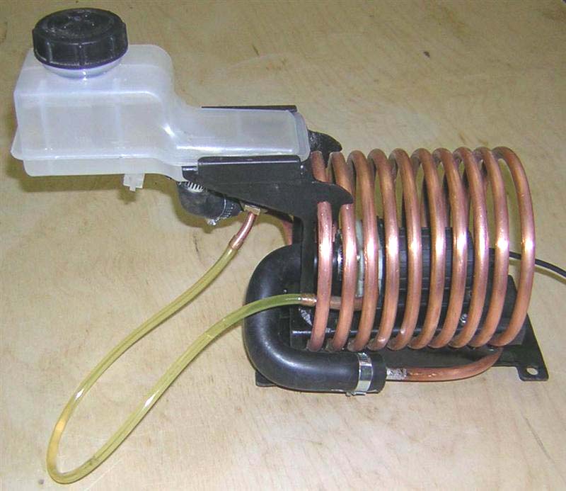

Я на самоделку с 2,2Вт шпинделем сделал для охлаждения маленький змеевик .
Залил меньше поллитра дист. воды + антифриз 1/1 . Станок работает недавно ,
но в жару шпиндель не перегревался , имхо . У меня змеевик установлен в трубу
портала и продувается приточкой , но можно справа поставить вентилятор от компа
и запараллелить с насосиком .

Точно такой же не нашел , вот типа моего .
Медная трубка Dвн 6 или 8 мм - не помню . Длина - 4 или 5м .На штуцера моего шпинделя
трубки с Dвн больше 4мм почему-то не лезут . Не знаю , как у других . Трубки от стеклоомывателей ,
общая длина к шпинделю и обратно около 5,5м . Качает быстро , с аквариумным не сравнишь .

А как вам такая "помпа"?
ПРоизводительность 90 литров, давление 20-25 кПа... Питание +-12 В..
Сообщение отредактировал Bird: 13 Август 2011 - 17:00
#53 OFFLINE   3D-BiG
Отправлено 13 Август 2011 - 17:25
Производительность бы хотя бы раз в 10 большую...Аквариумные помпы для 1.5кВт шпинделей ставят от 1000л/ч при подъеме воды не менее 2м....
Лучше взять бензонасос от инжекторного автомобиль.Там и давление больше и производительность выше.У меня стоит насос от Гетца.Работает изумительно.Трубки на шпиндель тонкие(от омывателя стекол),аквариумная помпа прокачивает с трудом,а бензонасос легко!
