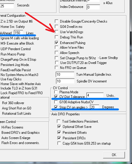

Отправлено 08 Декабрь 2016 - 10:48
отключение

Отправлено 08 Декабрь 2016 - 18:25
Стоит угол побольше поставить.
