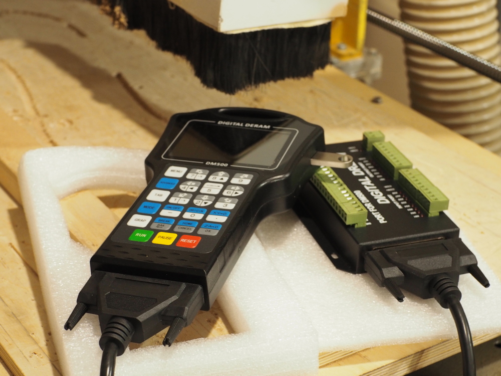

Отправлено 19 Март 2019 - 22:47
Приехал. Сейчас буду разбираться. На эту плату, оказывается, целых два блока питания надо. Мануала нет.

Окончательно смогу сказать, когда погоняю на реальном станке. Пока я в восторге! Всё что нужно для работы, причём в красивой внешней упаковке.

Любопытная штукенция. Вот что пишут о нем буржуины:
•   Max. 4 Axis;2-4 Axis linear interpolation,any 2 axis circular interpolation;
•   7 opto isolated digital outputs,8opto isolated digital inputs;
•   Support every Input and output port definition by users;
•   The controller need 2 power supply,one power supply is for system power,one is for input and output ports power.Both input power is 24V,2A;
•   Open-collector output, Max.output current is 500mA,can power the relay directly;
•   Differential Pulse and direction output signal,Max. 500Khz per axis;
•   Spindle Control: 3 I/O ports control 8 different speeds(3 lines 8 speeds),1 I/O control the Start/Stop;
•   The System Support standard G-code.Also Support the popular CAD/CAM software,such as ArtCam,MasterCam,ProE and so on;
•   USB flash disk support for G code file input;
•   The control system can preview the process path before machining,and it makes the system more steady,workingsmoothy and precise;
•   Acceleration/Deceleration Mode: S curve;
•   Support un-limited size file for machining;
•   Manual/Automatic machining function;
•   Support the operation to Start a G code from a specific line;
•   Support for “Power Cut” recovery. Data is automatically saved;
•   Support time-lock function;
•   Support 4 kinds operation rights:visitor,operator,admin,super admin.
•   Support modbus RTU protocol
Как я понял аналогового управления оборотами нет. Либо по modbus. Что такое "Power Cut" я не понял.
