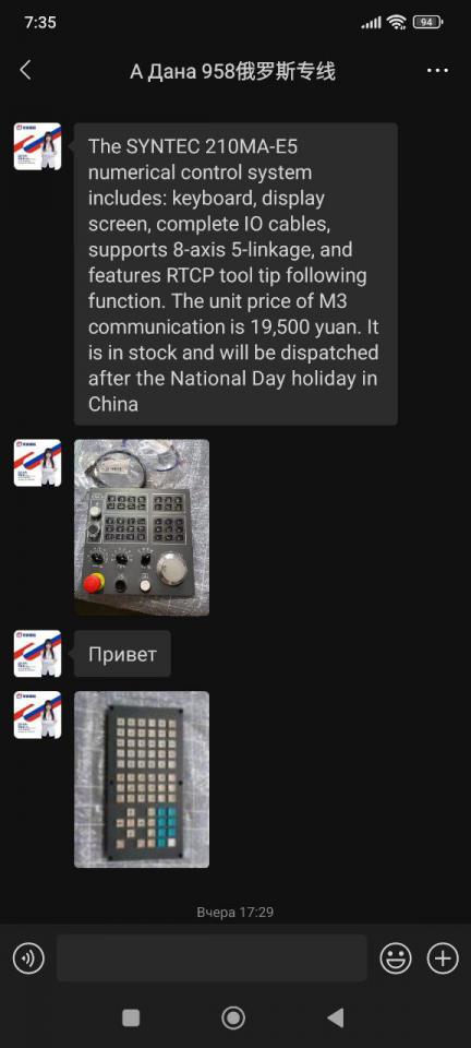

Доброго вечера! Дабы предотвратить издевательство над своими познаниями сразу укажу что тема избита на нет...но все таки порывшись на просторах инета так ничего толком не нашел. Есть желание и возможность изготовить и собрать пяти осевой фрезерный станочек. Задачи довольно таки не тривиальные. Станочек нужен для изготовления сложной оснастки и запчастей к вражескому заморскому оборудованию. Сразу скажу трёх осевой и четырех не подойдёт. С конструкцией определился -будет портальный с интегрированным в станину поворотно вращательным столом. Зона обработки примерно 300*300 мм. Соответственно круговой ATC на 8 инструментов. Движки будут с обратной связью либо серво.. либо шагово серво. Планируем все на 380в а там все по надобности разведем. Точность нужна в пределах 0.01 так как некоторые запчасти довольно таки сложные. Подойдёт схема 3+2 соответственно с интерполяцией но хотелось бы полноценные 5. Контроллер нужен стационарный так как комп подключать нет желания да и пыльно у нас. Бюджет в принципе в районе 100000 на контроллер. Шпиндель наверное будет с водяным 8 полей 380 в на 5.5 кВт. Так вот подскажите что примерно можно рассматривать..Смотрел CNC  китайские и DDCS как 5 осей так и expert. Но честно не гуру в этом)) Хотелось бы чтоб присутствовали все плюшки..ну там открытый код , выборка люфтов , контроль ускорения , всякие датчики, выравнивание портала, ИТ.д и т.п. В общем по максимуму за небольшие деньги)). Заранее спасибо.

Newker 1000MICA

дороже конечно... но честные 5 осей со всеми плюшками... и документация на подключение и настройку есть человеческая
