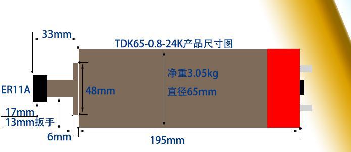

Женя, глянул я подобный фрезер, это же Ворскла?
Фрезер Vorskla ПМЗ 1500К
Вес - 3,9 кг
Не такой уж он и легкий :pardon: ежели верить китайскому описанию:
То подобная игрушка даже полегче - 3,05 кг :pleasantry:

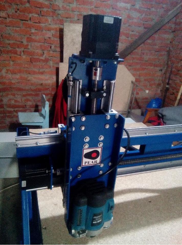

Отправлено 01 Август 2016 - 10:51
Мне "Варяги" понравились , маленькие -но мощные. Ну а вес....вес -это хорошо (см.Диалог Бориса Х*й Попадёшь с Томми) :shok:  :rofl: шутю.
С фрезера , при доработке снимается вся эта приблуда-опалубка-обвеска , остаётся голый мотор с кабелем
(чистое ,неразбавленное зло :diablo: )
Фото не совсем удачно демонстрирует , но смысл понятен.
