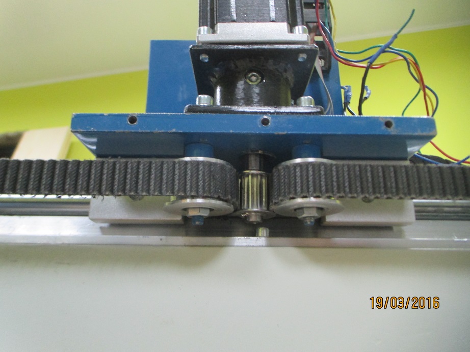

Приветствую всех любителей и профи! Занимаясь разным "рукоблудием" (телемастер, сварщик, столяр, токарь, фрезеровщик и просто мастер по безделушкам) подрядился сделать в заказ станочек с чпу. Как обычно взялся за работу с огромным рвением. Получив предоплату(хозяин внёс 95% стоимости) прикупил комплектующие но не все, некоторые пришлось заказывать на "али" дабы вместиться в бюджет. Работа закипела! Через некоторое время появилось сие "чудо". Но как всегда первый блин комом, так и получилось. В первые 6 часов рабочего прогона, отломалась левая ось зубчатого шкива(станок собран в "бюджетном" варианте на зубчатых ремнях) с учётом выше сказанного имея в пользовании некоторые станки и приспособы, выточил новые валы увеличив диаметр оси с 6,35 до 10мм.Пустил в работу станок, 10 часов всё отлично!-но..... Горький опыт не чему не научил! По оси Х  стоит 57 движок с диаметром оси 6.35мм на котором одет зубчатый шкивок  и в микрошаге тягает на прямую Z-скую карету весом 9кг. Так вот после 18 часов работы(резал рельеф на мдф размером 320х240) отламился шкивок-то по самое не балуй.... В данный момент заказал 57 движок с валом диаметром 8мм и с моментом удержания 30кг. Вопрос мой таков, а не постигнет ли его такая же участь?

И снова здрасте! На медне выдалось немного свободного время которое потратил на изготовление того самого переходничка в замену сломанного вала шагового двигателя. Редуктор лепить было в лом, поэтому решил усилить сию конструкцию увеличением диаметра вала и разгрузки оного 201 подшипником. В результате чего получилась вот такая конструкция:
Собрав сию конструкцию и установив её на своё рабочее место, пустил в работу. Трудится бедолага уже более 20-ти часов. Нареканий пока не выявлено! В поте лица трудится бедолага!!!!

Таки по второму слева фото становится понятно отчего он ломает валы на шаговиках.В поте лица... :pardon:

#11 OFFLINE   cotton
cotton
  • 237 сообщений
  • Город:Белгород
Отправлено 21 Март 2016 - 17:27
Уже около 40-а часов, в поте лица! Полёт нормальный!
 А чё с фото не так?!
Сообщение отредактировал cotton: 22 Март 2016 - 00:18
#12 OFFLINE   3D-BiG
Отправлено 22 Март 2016 - 06:58
 С фото все так, а вот с рычагом, который нагрузку с зубчатого колеса через ось , которой является один подшипник опоры, даже с усилением передает на вал движка, воздавая нагрузку, которая и приводит к усталостному разрушению.. A если еще там и несоосность будет, то кирдык будет стремительным... А что зубчатое колесо никак нельзя поближе к подшипнику?

#13 OFFLINE   vv92
Отправлено 22 Март 2016 - 07:12
Там вроде места под силфоновую втулку хватает. Разгрузете ось ШД от напряжений, связанных с несоостностью.
#14 OFFLINE   yaso73
Отправлено 22 Март 2016 - 09:45
Либо внесите интригу "по максимуму".Ослабьте болты крепления шд. :rofl: :rofl: :rofl:

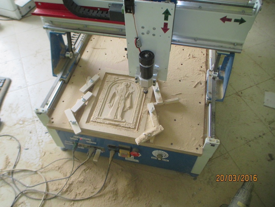

 Собсно вот чё получилось:
 Чуть не забыл. Станочек отработал больше 40-ка часов в максимальной для него нагрузке! Всё ОК!
 Икону резал на 24 МДФ-е фрезкой конической двухзаходной R0,75 за один проход. Глубина реза 16мм, размер 320х240 всего за 3 часа! Как то так!

#18 OFFLINE   Евгений622
Отправлено 23 Март 2016 - 00:00
Ну такое видали  :good:
а что 40  часов то резал ? показывай
#19 OFFLINE   cotton
cotton
  • 237 сообщений
  • Город:Белгород
Отправлено 23 Март 2016 - 00:56
А сорок часов резал воздух :D так сказать на максимальной скорости! Сие творение навилял хвостиком за 3 часа! :pleasantry: Кстати, как раз прошёл обкатку ещё один движок 23HS2430 тот который на фото в верху!
