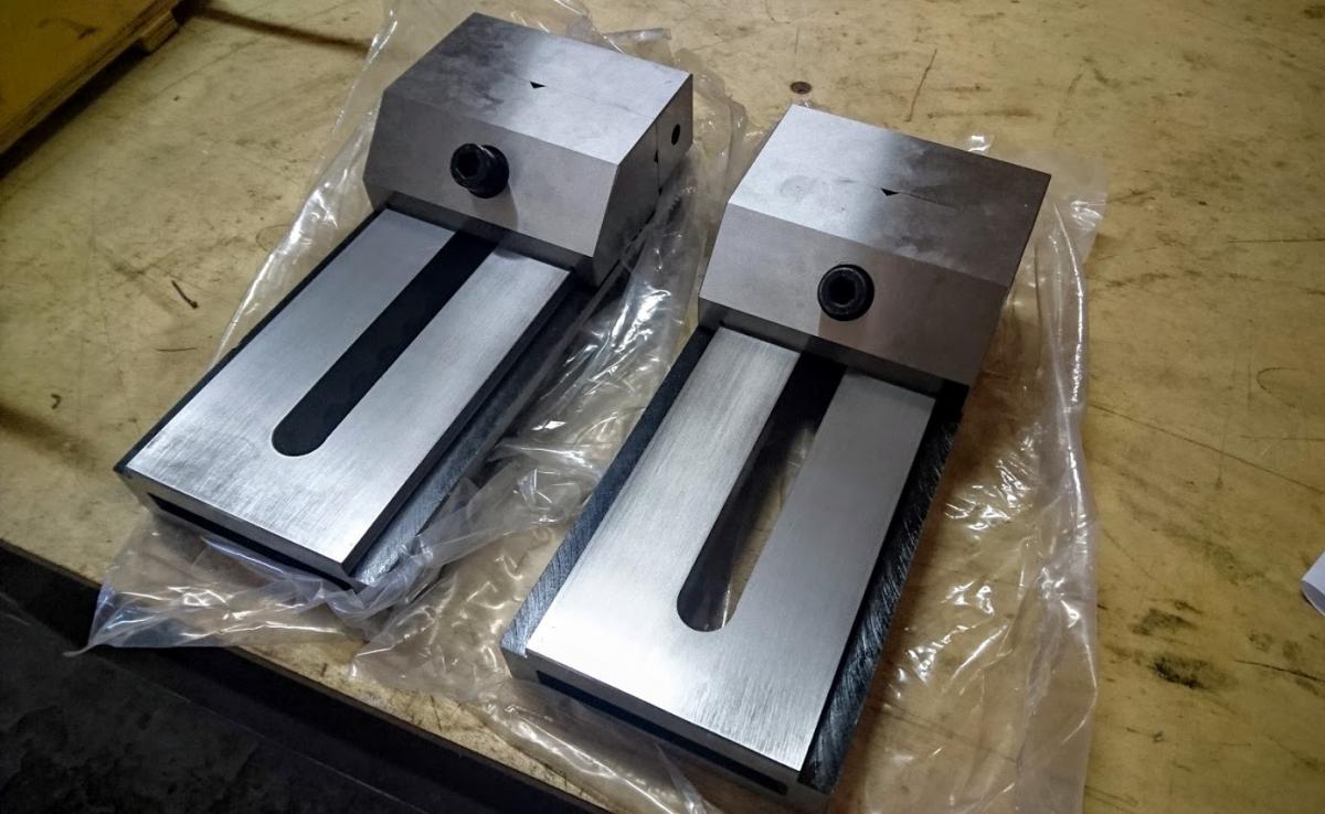

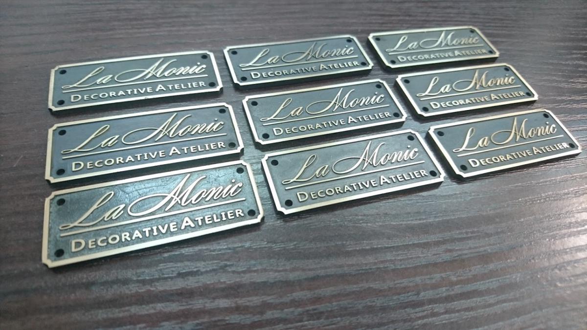

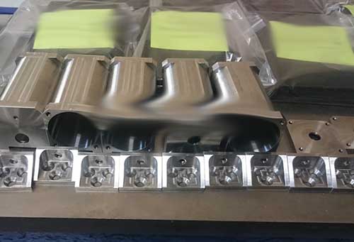

покажи чё нагрыз уже :good:  :hi:
Не могу показать то что действительно интересно....
но чутка DSC_0433.JPG нержа 316L

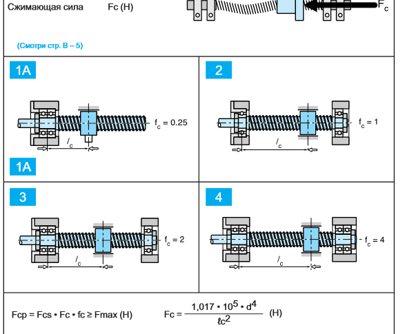

Давайте о полезном поговорим, например установка ШВП между двух фиксированных опор. Сам не ставил так, вот думаю как с линейным температурным расширением борются при таком методе установки. Читая мануалы насколько понял при таком случае установки организуют преднатяг ШВП, но там такие цифры Нм что мне не то что не натянуть, мне промерять даже нечем. Как вариант мне видится метод установки с использованием тарельчатых пружин одев их на вал со стороны одной из опор. Осуществив преднатяг радиально упорного дуплекса за счет упругой деформации пружины. Может ссылкой кто ткнет почитать по этому поводу :hi:
#145 OFFLINE   yaso73
Отправлено 17 Февраль 2017 - 08:15
Опора со стороны двигателя - фиксированная.Опора со стороны хвоста - плавающая.Натягивают винты по которым бегает вращающаяся гайка(т.е. неподвижные винты).Натяжка тарельчатыми шайбами не даст ничего.Прям вот по буквам:Николай Иван Харитон Ульяна Яков. НИ-ЧЕ-ГО.
#146 OFFLINE   3D-BiG
Отправлено 17 Февраль 2017 - 08:58
Все в китайском мире делается проще: На станках Creation KingCUT X-25 (KX1325) с вращающейся гайкой просто натягивается ШВП на одной из опор гайкой, а с линейным температурным расширением НЕ борются, ибо винт ШВП сделан из стали, а рама станка - из того же материала, что и винт ШВП, а если посмотреть коэффициент теплового расширения в инженерном справочнике, то окажется, что коэффициент теплового расширения стали  и того же материала совпадают ну с очень высокой степенью точности....  И видать это НЕ с проста... :hi:
Аналогично поступают и с вращающейся ШВП при неподвижной гайке, но тогда натяжку делают на одном из подшипников, а не жестко на опоре...
Только раз я видел на конце ШВП упругий компенсатор - на одесском станке, и то там стояли НЕ тарельчатые шайбы, а конкретная витая пружина из конкретной пружинной проволоки диаметром той самой проволоки чуть ли не 3мм... Если такой механизм интересен, то могу поискать даже фотку, а если очень интересен, то могу в субботу сделать фотки и поподробнее, но на мой взгляд, там все до примитива банально...
  Я бы тоже не парился с линейным расширением винта, но если уж впадать в перфекционизм ( а что еще делать-то? ), то:
- дальний конец винта закреплен жестко в опоре двумя радиально-упорными подшипниками с поджатием гайкой до полного устранения люфтов.
- опора, ближняя к двигателю, выполнена со скользящей посадкой внешней обоймы опорного  радиального подшипника.
- эта же обойма зажата с ДВУХ сторон тарельчатыми  пружинами, которые имеют возможность НЕЗАВИСИМО поджиматься к ней: с одной стороны крышкой опоры, с другой - специальной шайбой, в которую упираются болты ( например, два ), имеющие резьбу в стенке опоры.
  Таким образом, при ЛЮБОМ усилии сжатия пружин, нагрузки на дуплекс противоположного конца ШВП не будет никакой; винт, благодаря двум пружинам, будет иметь возможность расширяться/сжиматься в любую сторону, а наползание винта на вал двигателя ( при удлиннении или сжатии ), будет компенсировано либо гибкой муфтой, либо скольжением жесткой, либо радиальной пружиной движка, либо ХЗ чем-либо ещё.

я о том что при линейном удлинение винта между двух фиксированных опор произойдет заклинивание дуплексов при штатном преднатяге. Если не дотянуть дальний дуплекс тогда подшипники быстро убются. Вот и хотел как вариант дать преднатяг за счет тарельчатой пружины которая компенсировала бы линейное расширение. Внешние обоймы смыкаем О образная схема, тянем внутренние Х образная схема, без поп обойдемся :drinks:
#151 OFFLINE   yaso73
Отправлено 17 Февраль 2017 - 13:16
Установите по варианту 3 и не думайте больше ни о чём. :good:

Сдается мне что четыре типа установки винта указаны в контексте борьбы с провисанием и как следствие колбаснёй на высоких оборотах. Ну пусть не колбасней, а погрешностями.
Дуплекс в отличие от простого радиального как раз и позволяет защемить конец в скользящей опоре. Провис соответственно уменьшается по классической формуле сопромата.

По третьему варианту не достаточно, стол с парными тисками весит почти 250 кг. Чувствуется некий недостаток осевой жесткости. В той или иной мере, уже начало понимание вопроса возникать.
Так вот, поставив любую пружину на второй конец, сразу опора становится плавающей, ибо жесткость пружины ни в какое сравнение не идет с жесткостью стержня винта.
Согласен, но до какого то момента.
Нарыл сегодня каталог Рексона (возможно коверкаю, Немцы) в общем есть там пример установки винта с применением тарельчатых пружин. Идеология примерно следующая (могу сильно ошибаться кривой перевод с немецкого): Допустим есть винт ШВП длиной 1 м. со стороны мотора все штатно, с дальней стороной примерно следующее. Рассчитана зона предельных линейных деформаций. Подбором пакета тарельчатых пружин со внутренней стороны происходит компенсация линейного расширения в рабочей зоне паспортных усилий преднатяга радиально упорного дуплекса дальней опоры. Соответственно усилие осевого сдвига за счет этого частично компенсируется. Естественно в данном случае о перепадах в 20 градусов речи не кто не ведет, максимальные перепады в примерах 5 градусов.+ учитывают линейное расширение станины. Сотки там ходы тарельчатого пакета.
Решил пробовать, за выходные от рисую гляну симуляцию солидовскую потом, кусок метрового китая есть проточу поставлю, нагрею и по смотрю что случится :)

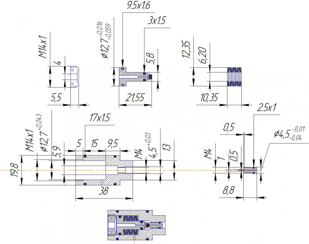

Для тех кто сомневается в возможностях тарельчатых пакетов. Лет цать назад городил вот такие редукторы на воздух с 500 атм до 100 атм. с максимально быстрым ходом и отсечкой. Размер пакета тарелочек видно там 70 кг :)
