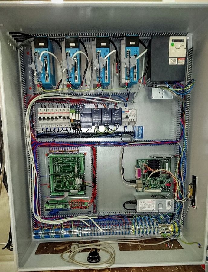

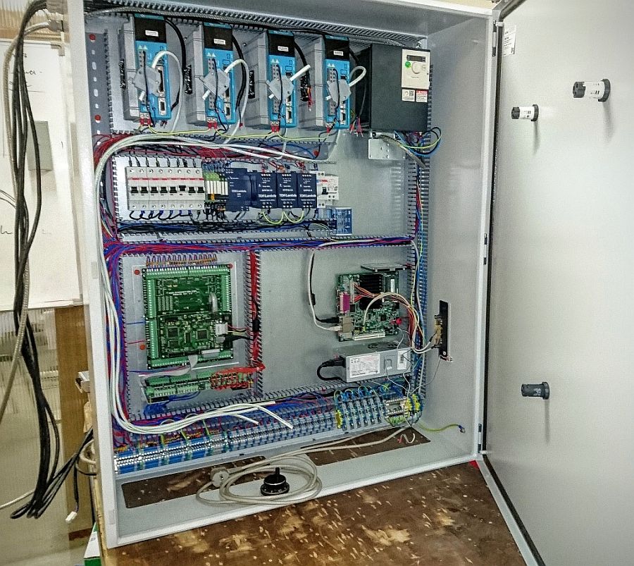

Практически доделал шкафчик :)
ЗЫ Сильно бесит огород с блоками питания, аж 4 штуки, хоть по минусу я и обвязал их, но все одно не нравится, разно сорт изрядный 5,12, 24 В :crazy:  да еще и блок питания компа :shok:

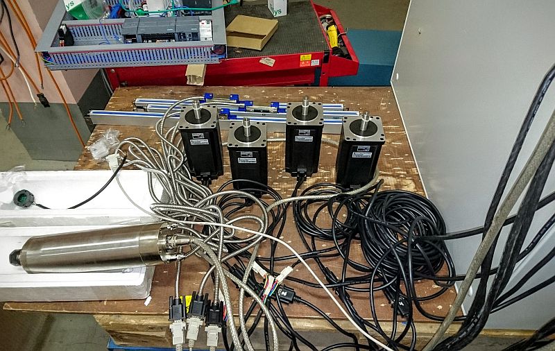

Почти знаю ответ, но спрошу?
Китайский шпинделек на 2.2 кВт от 0 до 6000 об/мин с вод. охлаждением. ставлю, пока пригнал на частотник: аналог 0-10 в на управление оборотами и команду на запуск и забрал аварию, могу без проблем добавить команду крутится в по часовой и против часовой стрелки.
1. Как то пока плохо понимаю, что мне может дать возможность вращения в две стороны при отсутствии возможности синхронно привязать оси например для нарезания резьбы? ( потом планирую заменить на шпиндель с автосменой под ИСО 30 с приводом от сервака)
2. Шпиндель не издохнет если я буду в разные стороны его крутить?
post-5690-0-42074000-1461354294_thumb.jp
post-5690-0-53364700-1461354304_thumb.jp

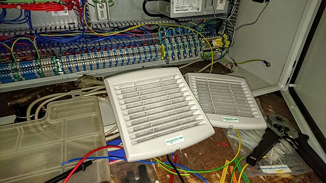

Все вроде круто, но у частотника и серваков НЕ выдержано расстояние до стенки сверху ( в доках просят больше оставлять), т.е. там будет образовываться карман с горячим воздухом, в котором и будут блоки поджариваться, которому, судя по фоткам выхода и нет, т.е. планировалось размещение блоков из расчета красоты и, возможно, уменьшения влияния перекрестных помех, но полностью без учета аэродинамики внутри блока.... При том  не получается горизонтального канала для движения воздуха влево/вправо... Вот и напрашивается парочка вытягивающих вентиляторов , да не по бокам, а сверху... Были бы блоки ниже, то по бокам вентиляторы нормально бы справлялись, или даже одного бы хватило... Верхний кабель канал убрал бы - мешает движению воздуха, а внизу на окна ввода воздуха сеточки с травленым поролоном (т.е. с открытыми порами) поставить.... И периодически их чистить не забывать....

2. НЕ зря на шпинделях рисуют стрелочку направления вращения, ой НЕ зря....
1. Вот когда сервак на шпиндель поставите, вот и иметь будет смысл делать в обе стороны...
Я просто изначально прикинул что не пройду по тепловой нагрузке. Вентилятор и решетку на выдув поставлю нормальные Риталовские, вентилятор на одну боковую стенку внизу на вход, на другой боковой стенке в верхней части выход. Пока только терморегулятор, там скромно на дин рейке пасется, почему сразу окна под установку вентилятора не сделал? да монтажную панель в сборе очень хотел потренироваться из шкафа вынимать вставлять :crazy: :fool:
ИМХО лучше ставить вентиляторы на вход воздуха, в этом случае мы получаем подпор чистого воздуха внутри шкафа который не дает пыли проникать во внутрь, у вентилятора конечно должен быть фильтр.
Вдувание воздуха НЕ решит проблемы теплового кармана... Только откачка воздуха из зоны возможного образования теплового кармана решит проблему теплового кармана....
#111 OFFLINE   Igor_V
Igor_V
  • 383 сообщений
Отправлено 23 Апрель 2016 - 11:14
Хмм, понял, поставлю выхлоп в потолок. Надо будет покопаться, где то была у меня решеточка 600х120 мм.
#112 OFFLINE   yaso73
Отправлено 23 Апрель 2016 - 12:21
При этом вдувать надо больше, а выдувать меньше.
Тогда пыли в шкафу не будет.
#113 OFFLINE   vv92
Отправлено 23 Апрель 2016 - 13:08
Всегда думал, что насчет пыли все наоборот, а вот насчет охлаждения, таки да.
#114 OFFLINE   yaso73
Отправлено 23 Апрель 2016 - 13:11
Избыточное давление в помещении - не тянет пыль.Пониженное - тянет.
#115 OFFLINE   vv92
Отправлено 23 Апрель 2016 - 13:14
Создать пониженное давление в помещении сложнее чем избыточное в маленькой коробочке, находящейся в этом помещении.

#118 OFFLINE   Igor_V
Igor_V
  • 383 сообщений
Отправлено 24 Апрель 2016 - 12:19
Как бы об этом и пишу :)
В большинстве своем пром. вентиляторы поставляются в положении приток в щит и ставятся примерно по такой схеме:

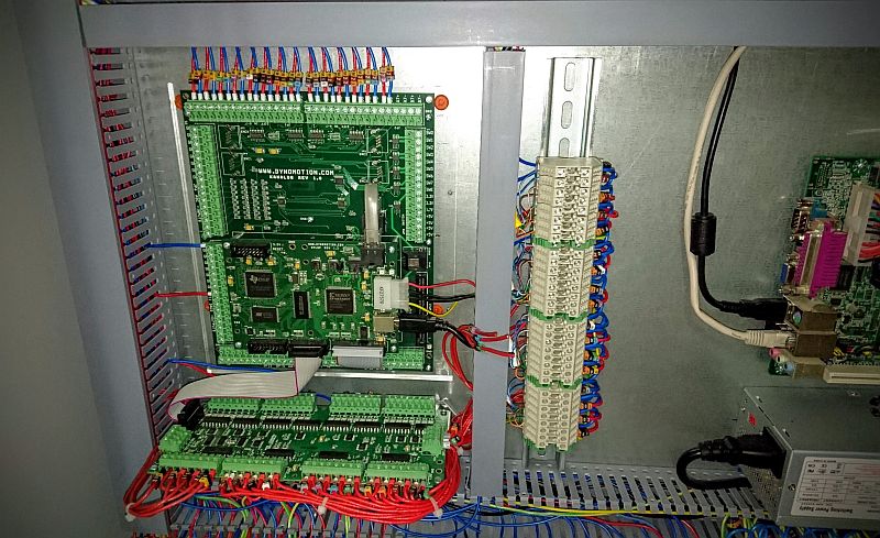

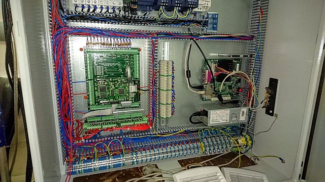

Хотел подключить драйвера прямо к плате, по приспосабливал, говно какое то получается, сделать кое как вера не позволила, поставил вертикально дин рейку поставил клемники.
Пришел карлосон и решетка на выхлоп, надо поставить будет на праздниках.

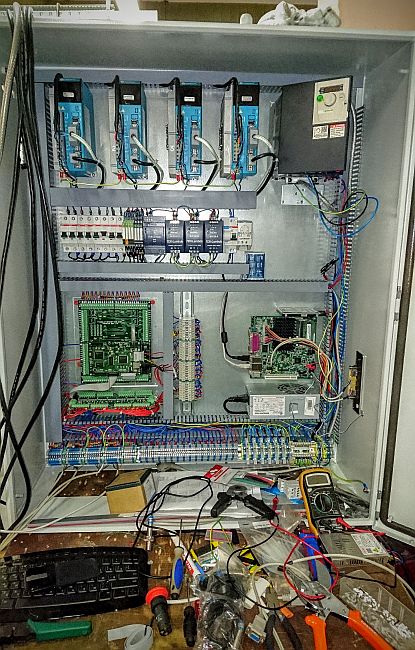

Причесываю шкафчик :)
 и плавно перехожу к тестам своих косяков :)
Промахнулся по срокам на 2 месяца, дай бог к концу мая к ПНР всего в сборе приступить,
а работа по люминю уже поехала, мучу своих китайцев :crazy:
