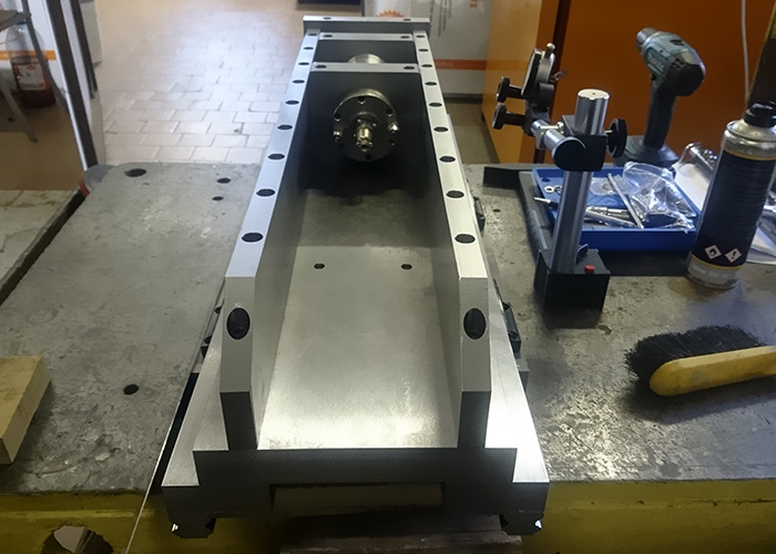

Предварительно обтянул раму и портал. После чего возникла бредовая идея попытаться зафиксировать деформации портала под нагрузкой. С базовых рельс Y поставил три цифровых индикатора 0.001 мм. уперев их в рельсы портала. Три человека не могут приложить необходимую нагрузку которую можно измерить данным способом. Взял болванку весом в 60 кг. и слегка ударил в портал через деревяху, индикаторы стали дрожать в пределах 0.002-0.004 мм.
Снаружи кажется что станок сделан только из профиля 160х160х8 мм, но это не так, во всех трубах стоят усилители, в виде распорок, ребер и труб, как пример:

Основное производство прислало сегодня новые плиты осей. Парни расстарались, на длинах 700 мм. мне даже особо погрешности измерять нечем, индикатор пишет известную мне яму в 0.007 мм. на поверочной плите. В понедельник буду ставить стол, надо только подумать как 200 кг. плиту размером 520х800х55 мм. в 4ом дотащить и нежно поставить.

Набросил стол на два болтика для пробы. С удовлетворением посмотрел на такое явление как "сломанный индикатор", на всем расходе стрелка "соточного" индикатора не дернулась :crazy: Согнул из нержи боковые приемники для СОЖ.

Ну и не удержался с натурным экспериментом. Общая длинна 750 мм. Подложен шпоночный прокат, расстояние примерно 700 мм. при нагрузке 30 кг (примерно) отыгрывает 0.005- 0.006 мм.

Собралззз Зетку :crazy:
Ось считалась на ременноприводной шпиндель исо30 с сервой на консоли 4 кВт. (станок как раз за лето на ковыряет денег). Установленный шпиндель выглядит куцо, но какой есть: низко оборотистый китаец (12000 об/мин) 2.2 кВт. Менял подшипники уже дважды. Очень плохо относится к встречному фрезерованию.
