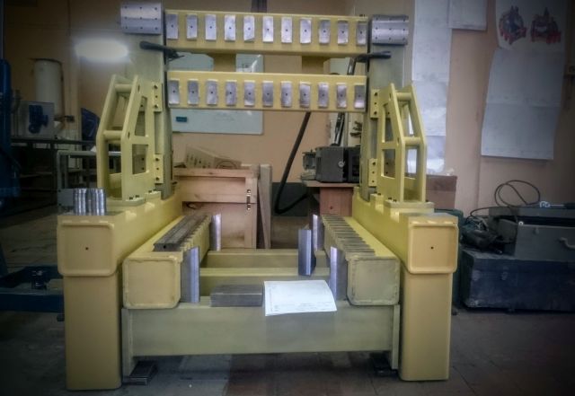

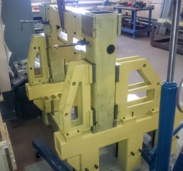

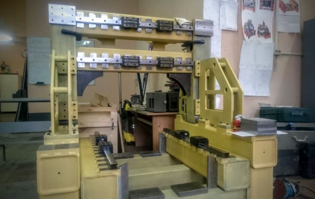

Как выносить будешь ?
А это предварительная сборка, потом разберу, покрашу и соберу на том месте где стоять будет, надеюсь долго :) Он вобще у меня разбирается на 4 основных запчасти по 400-500 кг весом :crazy:
Сборка ноги :)

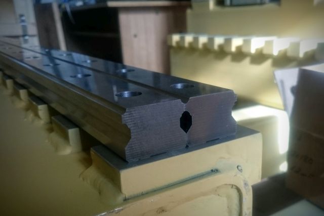

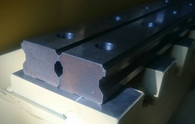

Резать рельсы болгаркой - моветон, другое дело эрозия  :rofl:

а фасочки будут?
#85 OFFLINE   Igor_V
Igor_V
  • 383 сообщений
Отправлено 22 Март 2016 - 18:27
а фасочки будут?
Планирую, что бы шарики с пола не собирать :) На дремель диск из шкурки вырублю и им сниму аккуратно. Алмазным надфилем, сильно лень возюкать :)

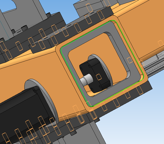

Продолжаю :)

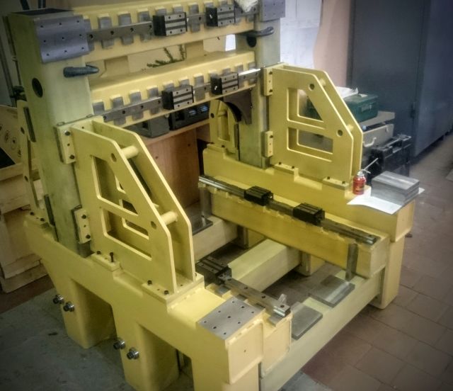

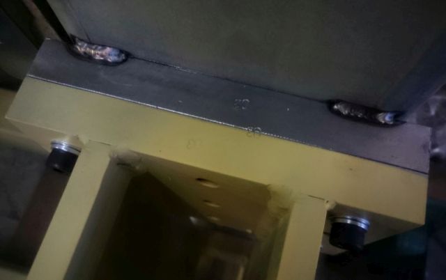

Очередная примерка портала.
Номерные детали всегда чудесным образом совпадают :)

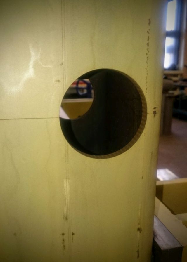

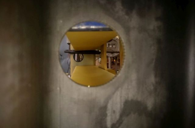

Прогрыз дырки под ШВП оси Х.
Прямо на профиль ставить опоры и шаговик не стал, стенка у профиля не ровная. Фрезеровать не стал, по двум причинам станет тоньше и не факт что параллельность плоскостей удастся удержать в приемлемом допуске. Точу опорные фланцы к которым будут крепится опоры и привод, потом сделаю оправку из калиброванного прутка, соберу сборку внатяг на оправке и выставлю соосность после чего  приварю фланчики к профилю.

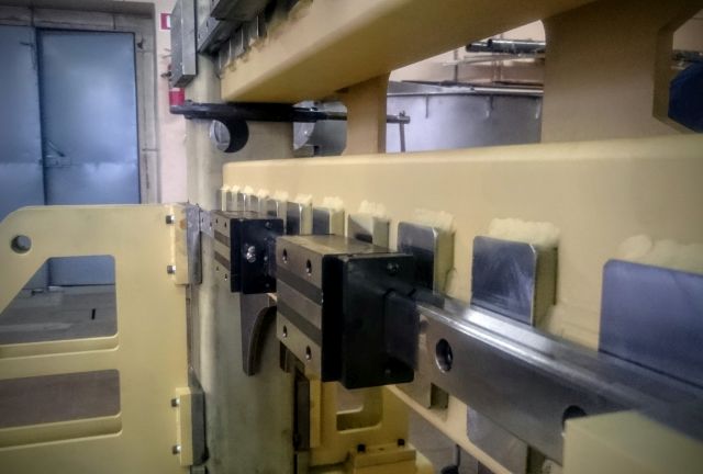

Отправлено 25 Март 2016 - 21:03

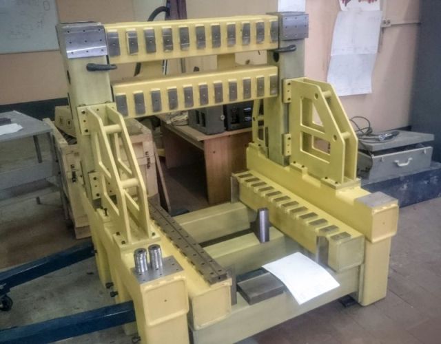

Притулил временно рельсы :rolleyes:

Вы, уважаемый в блокнотик записываете скока денежек потратили на это чудо, чтоб потом разгласить эту сумму, чтоб мы уж совсем жабой подавились)))
И вопрос...из каких соображений под рельсы пятаки а не сплошняком???Спасибо

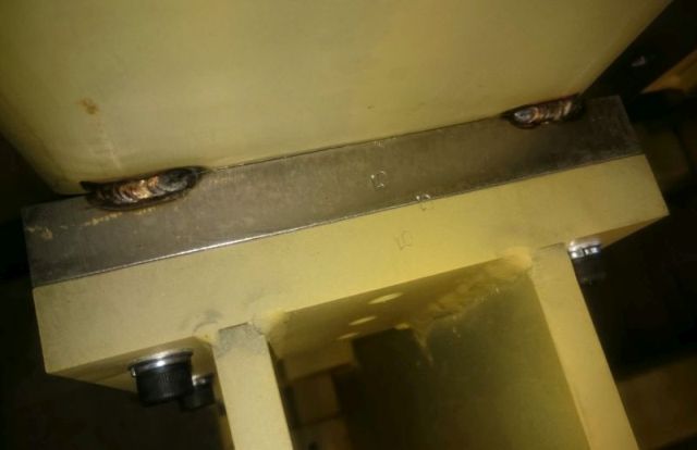

Я свои кровные и без блокнотика отлично помню куда зафигачил :rolleyes: Закончу напишу краткий фин. отчетик :)
Полоса при такой ширине может стать саблей после резки, образовать зазор по длинной стороне между балкой, ну и личная слабость к платикам имеет место быть :crazy:
Труда сколько затрачено!!!
3 месяца с учетом сборки шкафа управления, еще месяц буду мучать механику и месяц на ПНР уйдет точно.
Ни одна контора по производству станков так делать не будет. Всё будет упрощено до необходимого минимума, сэкономлено на всем, и на з.п рабочим тоже...
Полностью согласен, хотя на заказ или под спец. задачу решение может оказаться похожим. Некоторое усложнение конструкции было вызвано больше тем, что я опирался на максимальное использование своих внутренних возможностей с минимумом сторонних услуг. Ну а свой труд у нас считать как то не принято :lol2:
Краска уже куплена, цвет по каталогу "агрессивный апельсин" :crazy:

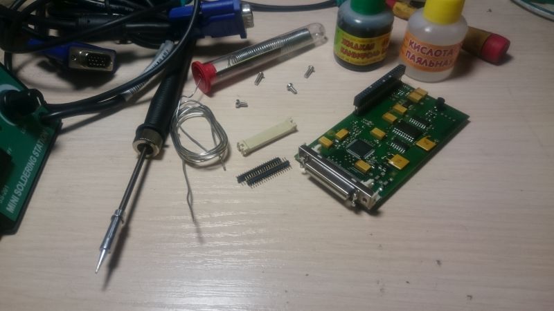

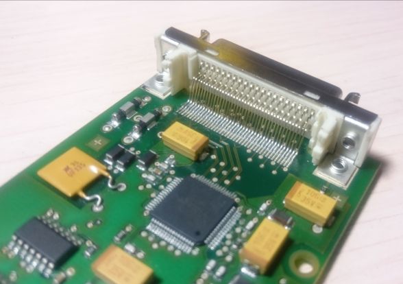

Прошу совета.
С электроникой я больше на Вы :shok:
Для всех моих нужд хватало паяльника 40 Вт и обычного припоя с канифолью максимум не обычного это серебряный припой (целых 1 или 2% серебра) межблочные акустические кабеля им паяю. Максимум что делал это конденсатор или сопротивление (побольше размером главное что бы были) менял.
Идя приделать сенсорный монитор к станку на штанге мучала меня давно. В итоге был тут у товарища и он мне задарил монитор Wincor 15" из зипа терминалов банкоматов 1024х768 рх. Подключение производится у него через разъем 3M J 40 пин найти который мне не удалось. Вытащил плату, скачал распайку. Есть контакты RGB, + питание 12 В, + выход на RS232 сенсор экрана. Утащил с работы паяльную станцию, есть обычный припой есть с серебром, канифоль, паяльная кислота (никогда не пользовался), есть кабель от монитора с доп. хвостиками пс/2 (видать в прошлой жизни был удлинителем).
Хочу снять разъем, аккуратно перерезав дорожки так чтобы остались максимально длинные кончики, кончики не участвующие в распайке откушу под плату и отрезав с одной стороны разъемы на кабеле подпаять проводки к контактам. Потом залью все термоклем.
Вопрос: Идея то здравая? Шибко высокий скил владения паяльником нужен? Золотистое покрытие отскрёбывать перед пайкой?
ЗЫ Платы есть две, вторая как зип к зипу шла :crazy:
Сообщение отредактировал Igor_V: 02 Апрель 2016 - 13:00
#96 OFFLINE   T-Rex
Отправлено 03 Апрель 2016 - 00:22
Убрать в сторону. Купить для этой работы нормальный недорогой флюс для SMD (не надо дорогущий Martin или ERSA, достаточно китайского "FluxPlus-EFD").
Я бы просто отпаял разъем от платы полностью (не вижу проблем при таких длинных ногах, можно отпаивать и отгибать вверх каждую по очереди), поставил на его кронштейны монтажную плату с другими разъемами и распаял их тонкими проводами (МГТФ) к дорожкам на плате. Скилл 80-го уровня в пайке для этого не нужен - только хорошие материалы (флюс и припой), хороший паяльник, удобный монтажный пинцет и прямые руки.

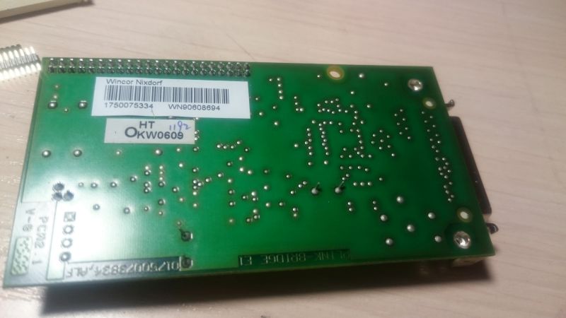

Отправлено 05 Апрель 2016 - 23:46
Большое спасибо! Купил флюс провод МГТФ получил представление об азах пайки, но к сожалению для меня это все таки через чур, 40 контактов 3 часа, пайщик я говно, и нужна линза так плохо видно и самое плохое что если понимать в электронике то контактов наверно паять надо гораздо меньше  :cray:
А теперь шоу дня: Ррразбираю монитор, а там совершенно другая плата :shok: :crazy: :fool:
Подвиг сей больше совершать не хочу, но при попытке обратится в Питере в пару мастерских был послан, типа паяй сам :rofl:
