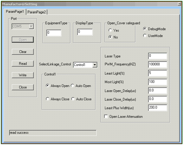

Лично я делаю минимальную и максимальную мощность равными, чтобы лазер включал сразу одну мощность.
Роман, я не соглашусь с равной мин и мах мощностями --- мин мощность нужна для точек перегиба , где идет замедление ходя на острых углах или останов (при гравировке возратно-поступательно). Я выставляю програмно 45/30 так где то.
Еще для Александра, там в картинках Романа есть где выставляеться (Page 1) мин мощность и мах лазера --по умолчанию должно быть 3% и 100%.

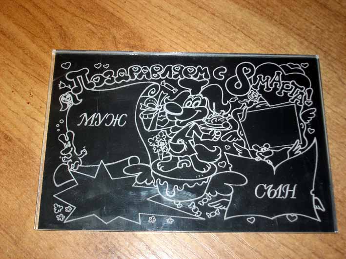

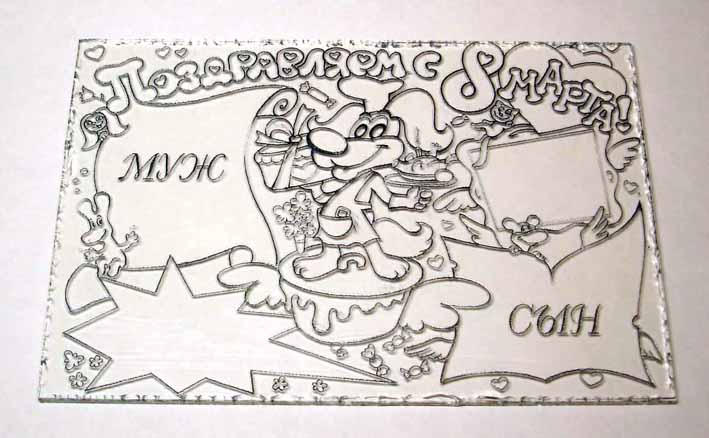

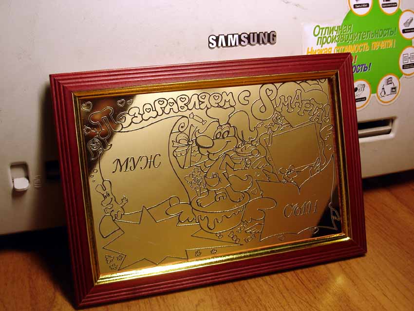

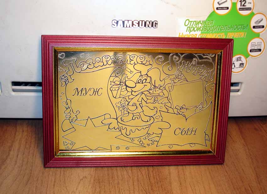

Отправлено 07 Март 2009 - 00:07
ну вот так получилось. Первый вариант - акрил с затиркой краской. после резки край покрылся сетко трещин почему-то да и вообще не очень понравилось. Второй - оргстекло с подложкой из дизайнерской черной бумаги. Ничего, но тоже не очень красиво. Хотя в обоих случаях к работе станка претензий нет. Остановился на варианте с 2-сторонним золотым пластиком. Так наиболее нарядно.

Отправлено 07 Март 2009 - 23:33
Как ловко модератор темы пришпиливает - оглянуться не успеешь :-).
Ну что, нормально открытка вышла? Завтра ведь дарить. Ну вроде ничего не уехало, да и золотой цвет нарядный.

Александр!
Вот первая страница с параметрами, правда никакого криминала, могущего привести к Вашим проблемам я здесь не вижу :-(.

Рискну предположить, что Вы в первом варианте применяли резку на пределе скорости, т.е. скорость была слишком большая, при которой вроде бы луч прорезает материал, но как бы едва. Попробуйте снизить скорость, проблема должна исчезнуть.
2) А вы при очистке акрила какой нибудь растворитель применяли (спирт, бензин и т.п.)? Хорошая испаряемость данных материалов приводит к переохлаждению поверхностного слоя оргстекла => вкупе с внутренними тепловыми напряжениями происходит усиление этих напряжений. И результат. Кстати, там где стоит лазер, какая температура? Вы как-то вроде говорили, что установка стоит в гараже (явно ниже 15-20град). При холодной окружающей среде процесс растрескивания усиливается (проверено личным опытом :D ).

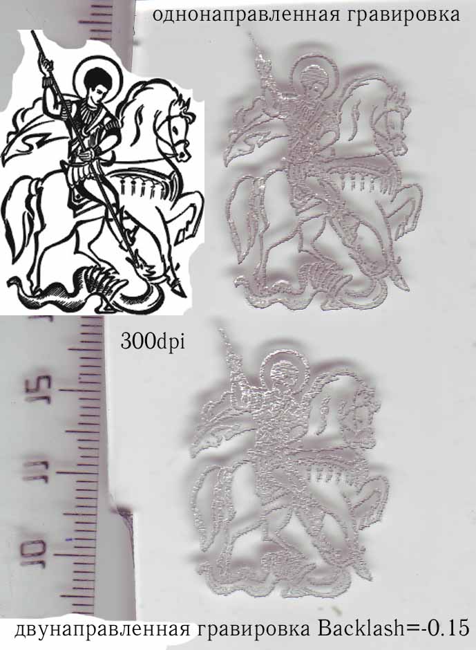

По-поводу BMP. То программное обеспечение, что у Вас отрабатывает BMP файлы по факту. То есть, разбивает градации серого (256 оттенков) на 256 уровней мощности. Но при любом раскладе черный цвет - это максимум мощности (уровень белого =0), а белый - мощность = 0 (уровень белого=255). Получается, что уровень 254 приравнивается к минимальной задаваемой мощности, а уровень 0 - к максимальной (так я понял логику китайского алгоритма (спи)подсмотренного у более других корейско-европо-амерских производителей) . Другими словами, если Вы сделаете сначала чисто черно белый BMP, а потом переведете его в оттенки серого (иначе черно-белая картинка воспримется программой как черный квадрат), то на выходе при маркировке в конкретной точке получите либо "черный", либо "белый" цвет. И никаких плясок с игрой мощности (если я правильно понял насчет раздвоения изображения).

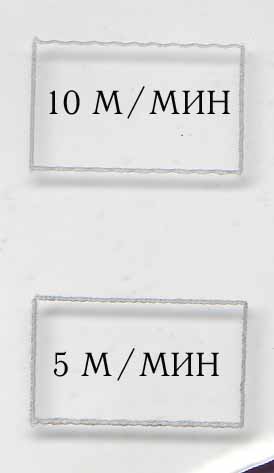

Отправлено 12 Март 2009 - 02:06
Сегодня в охапку с правильными настройками MRoman-а отправился пробовать. И тут настигла новая неприятность. Вроде особо последние дни не менял ничего, а вот тебе. Гравировка стала волнистой. На фото квадратик сделан гравировкой - векторный квадрат перевел в ВМР. Чем скорость ниже, тем волны чаще. Как думаете, это точно механика или есть варианты. Проверил все тросы и гайки - вроде нормально. То ли вибрация идет то ли еще что-то. Я к тому, что если все остальное исключить, то буду механику смотреть.
#274 OFFLINE   vv92
Отправлено 12 Март 2009 - 02:30
Похоже на резонанс, боролись подбором параметров скорости и зарезанием ускорения (попробуйте во время обработки подержать руками корпус станка, если сильные вибрации нужно утяжелить станок и упрочнить систему перемещения).

Отправлено 12 Март 2009 - 02:58
Такое ощущение, что зеркало открутилось. У нас такое периодически случается :D . Оправка вроде вкручена, и вдруг волны (уже раскрутилось). Проверьте крепление зеркал и выходной линзы, возможно они болтаются.

#277 OFFLINE   vv92
Отправлено 12 Март 2009 - 19:09
Сопло (голову) лучше облегчить, а утяжелить "станину".

Отправлено 12 Март 2009 - 21:55
вот сегодня попробовал (струбцину прикрутил к соплу). результат двоякий: горизонтальные волны меньше, а вертикальное попадание хуже. от утяжеления, видимо, откажусь - слишком от инерции портал начинает гулять.

Отправлено 14 Март 2009 - 00:36
Сегодня много всего пробовал, разбирал все проверял. Проверил крепление вала на моторе на предмет проскальзывания. Все крепко. Поднял ток на моторах до 1.8А против паспортных 1.5А – пусть работают, все равно железные. Перегреться не должны.
Частично проблему волнистости удалось решить. Все банально до отвращения – подтянул трос. Вычислил проблему на глаз – при смене направления движения по тросу шла волна небольшая. Глупо, конечно, но меня понять можно – сдуру ума затянуть если, то и сломать недолго, т.к. конструкция не сказать, чтобы монументальная. Небольшая волна осталась, но видимо, это уже черты моей конструкции. По видимому, как мне правильно сказали, у меня завышенные требования к лазерной обработке. Смотрел коммерческие изделия разных фирм. Первое впечатление отличное, но если внимательно рассмотреть, то видны те же проблемы. Понятно, что рядовой человек не увидит всех этих ньюансов, но ориентироваться лучше все равно на хороший результат, верно? Вот несколько фотографий. Можете оценить? Меня интересует можно ли это принять за рабочее качество. Крутить-то и настраивать можно до бесконечности. Мне просто не с чем сравнить. Вот если б я стороннему человеку, скажем, такую табличку отдал, то это не выглядело бы уж слишком кустарно? Скидку на самодельность агрегата можно не делать.
Есть продвижения по работе с 2-сторонним пластиком. См. в соответствующей теме.
Отъюстировал зеркала - резка стала гораздо лучше. Срез оргстекла зеркальный и зубчатость почти не видна.

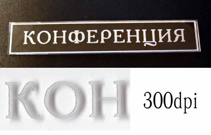

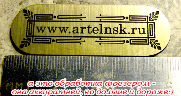

Сколько я видел китайских машинок, работающих из-под PLT-формата (в том числе и на плате управления, предшествующей вашей) - то они позволяют для каждого цвета задать свои параметры обработки - соответственно и отгравировать и вырезать одним файлом. А для сравнения возможностей более-менее отстроенного готового лазера приведу несколько фоток демонстрационных работ.
Но самое главное, что Ваш лазер позволяет делать коммерческие работы.
