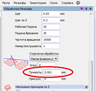

Отправлено 04 Май 2015 - 20:03
Правильно говорят: Все гениальное - просто!!!!
Изменил в "ARTCAMе" точность обработки с 0.01 до 0.001 и все стало просто супер.
Правда есть один минус, пульт стал дольше читать файлы :))))

Отправлено 05 Май 2015 - 12:08
как интересно... а что, точность обработки стала играть роль при проходе по периметру? я согласен с lkbyysq - "крепление должно быть жестким, а фреза не должна быть тупой"...
А то, что у вас стало лучше получаться: либо связанно с комплексом мер (замена инструмента, жесткое крепление), либо ямки еще дадут о себе знать (в лучших традициях жанра на самом дорогом материале, на срочном заказе)
А как у вас режутся мягкие материалы? ПВХ к примеру? тоже с ямками?

Отправлено 05 Май 2015 - 13:31
и время обработки поменялось ? Точек стало больше......
