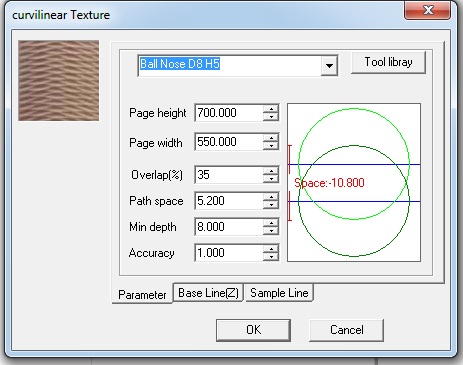

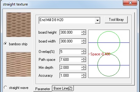

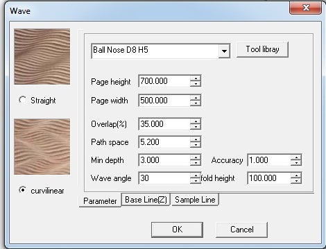

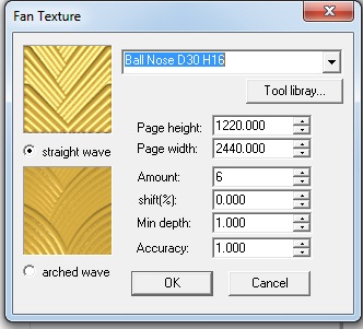

ucancam v9.0 делает только по своим шаблонам ( 4-5штук.да разные направления.но как бы маловато будет). вот скрины.почему то silk texture у меня недоступно.

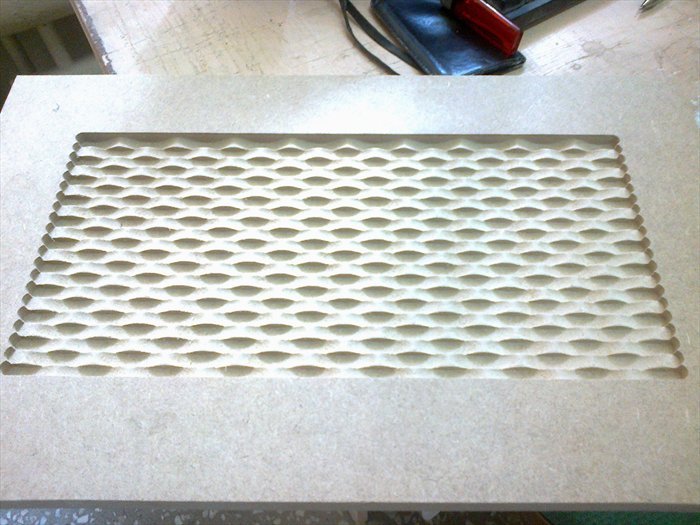

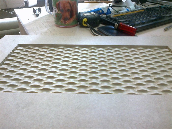

ну не сказал бы что так уж и проще.достаточно трудоемко.столько копировать и подвигать.

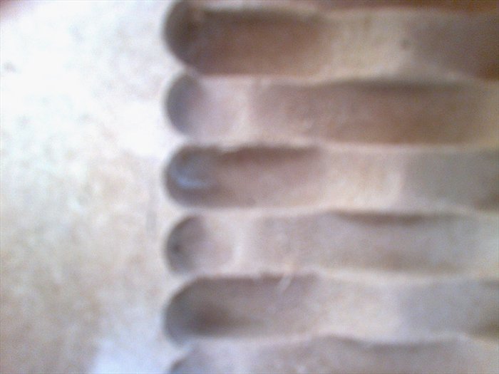

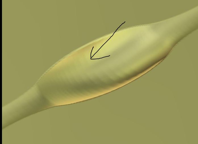

сделал пробную фрезеровку под тип бамбука. фреза d 8 пазовая.
но на 3 фото можно заметить небольшие "пятаки" по месту остановки и перехода фрезы на другую дорожку.

там по моюму у вас векторы очен близко

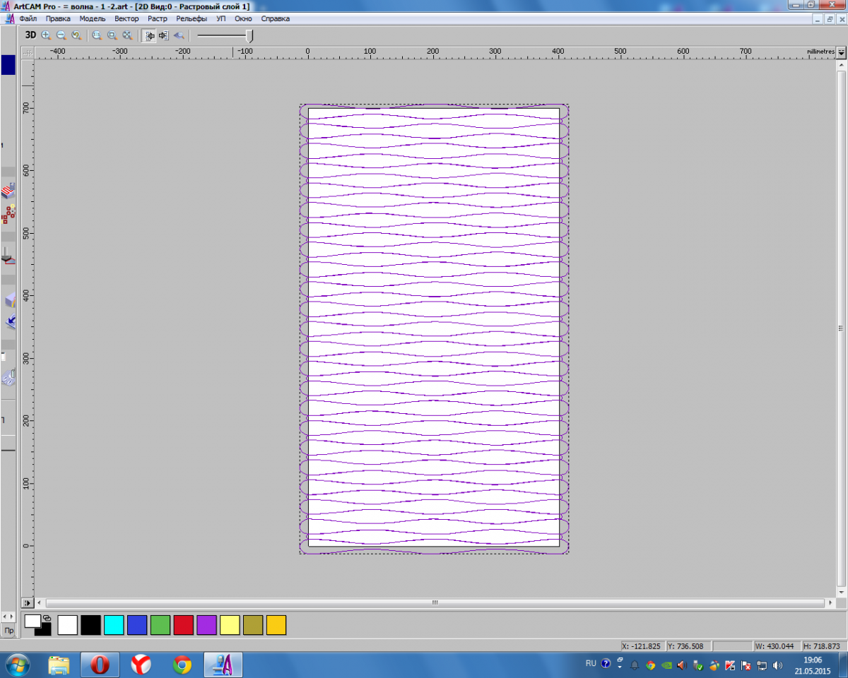

Как заставить станок так плавно двигаться!? Станок итальянец прога xilog maestro
1-Создаем вектор
2-УП  Обработка по средней линии Фреза сферическая 27.5мм

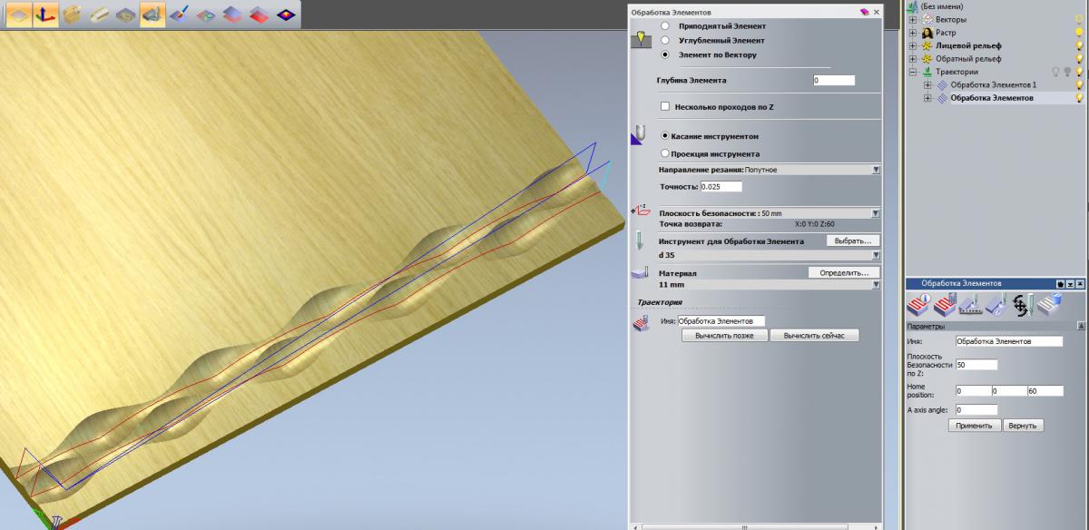

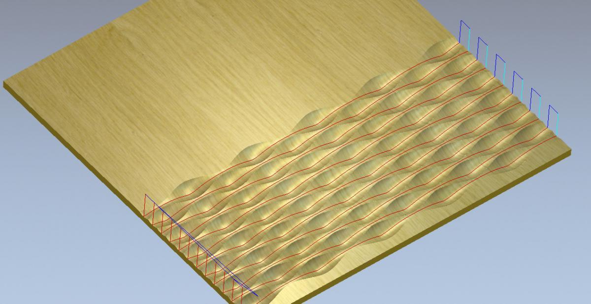

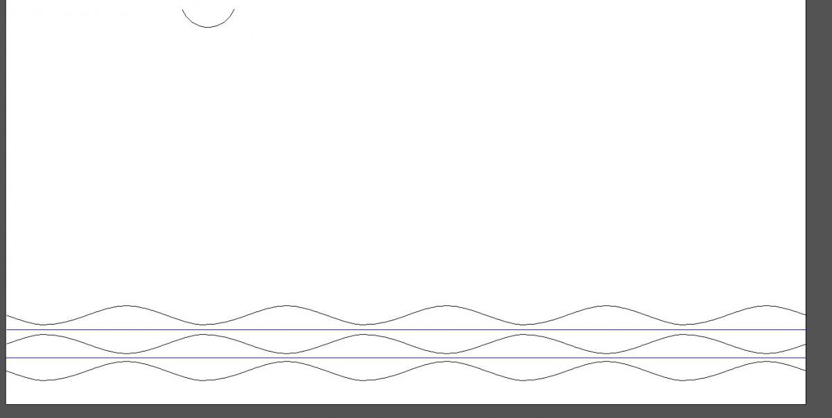

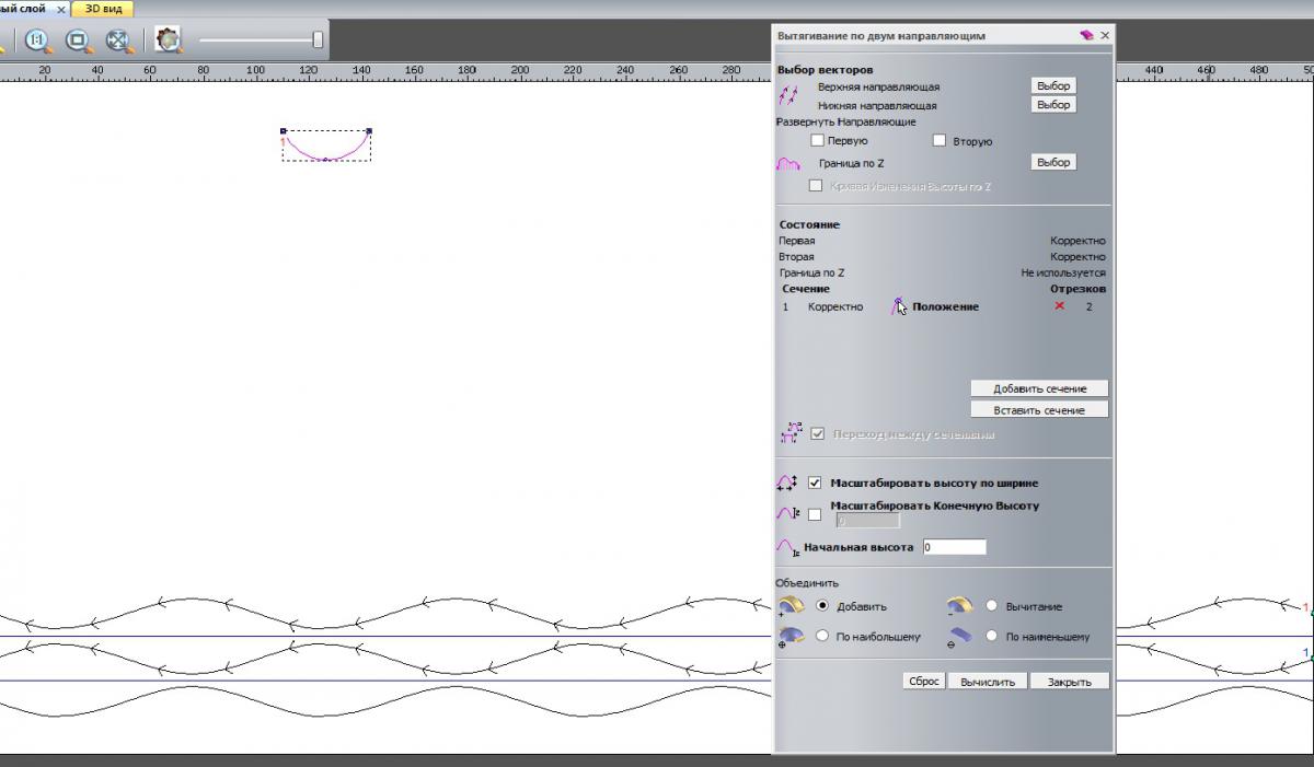

Делаю так:
1 рисую вектора
2 Делаю выдавливание по двум направляющим (два раза чтобы учесть направление туда-сюда, сечение по фрезе соответственно)
3 Обработка элементов
4 Копирую УП сколько нужно (с объедением)
5 Получаем УП с плавающей Z
 Возможно замороченно. Но как то привык и занимает совсем не много времени. +Движение только в одну сторону (не как по "средней линии")
