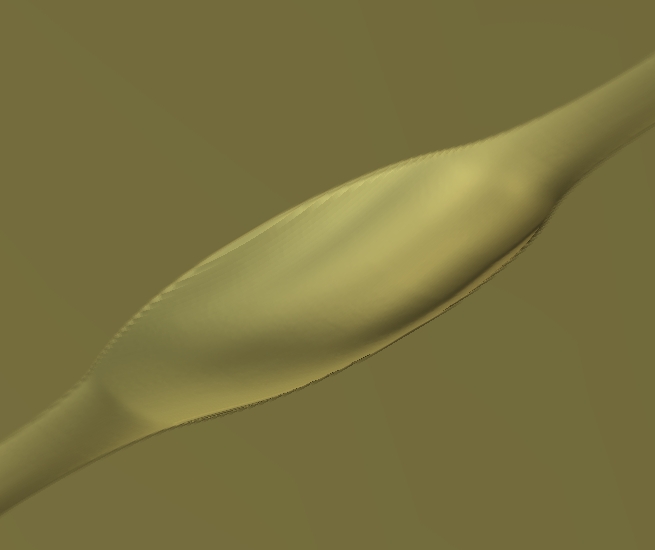

#86 OFFLINE   Roma
Roma
  • 1 219 сообщений
Отправлено 15 Март 2016 - 23:11
точность ставил от 0.01 до 0.9
Для интересу, попробуйте 0.001.

#89 OFFLINE   Roma
Roma
  • 1 219 сообщений
Отправлено 15 Март 2016 - 23:37
Да, считает и визуализирует намного дольше.
Да и УП раза в 3 длиннее.
Получилось так:

#91 OFFLINE   ALEKCANDR
ALEKCANDR
  • 35 сообщений
  • Из:Кемеровская область РФ
Отправлено 16 Март 2016 - 00:34
Получилось так:
Рoma...Красавчик...Спасибо огромное...Слава Богу ничего не дуркует...
