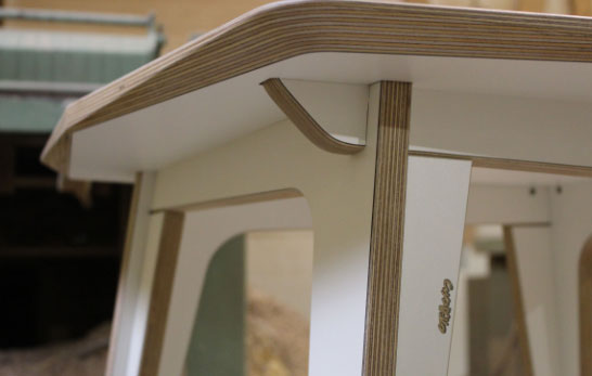

Всем привет. Хотел на столешнице сделать такие фрезеровки, чтобы фреза 90гр опустилась плавно и поднялась. Не нашел инфу, как это можно сделать. Только гравировка по средней линии, но мне она не подходит. По вектору не понял, как можно сделать. Возможно ли это сделать в арткам или проще в другой проге сделать? https://ru.pinterest...962051237603045

В Арткаме есть "сверление", но можете обмануть его и сделать "фрезеровкой" круга. Удобная программка.

там не нужно поднимать и опускать... фрезеровка в одной плоскости, просто двусторонняя
пс и вроде как не 90
не пойму. Если у меня есть отрезок прямой и отрезок угловой. Как мне сверление поможет по краям отрезка получить 0, а в центре, к примеру 16 по глубине?
пс и вроде как не 90м
На фотке может и 120)) а как сделать фрезеровку по глубине плавно опускающуюся? от 0 до 16мм

Да без проблем. Должно быть три вектора:
1 - контур самой детали (её проекция на плоскость XY)
2 - Контур фаски на поверхности детали
3 - Такой же, но зеркальный контур фаски наружу.
И между векторами 2 и 3 конусным инструментом хераак...

Либо проекция вектора на рельефную поверхность.
