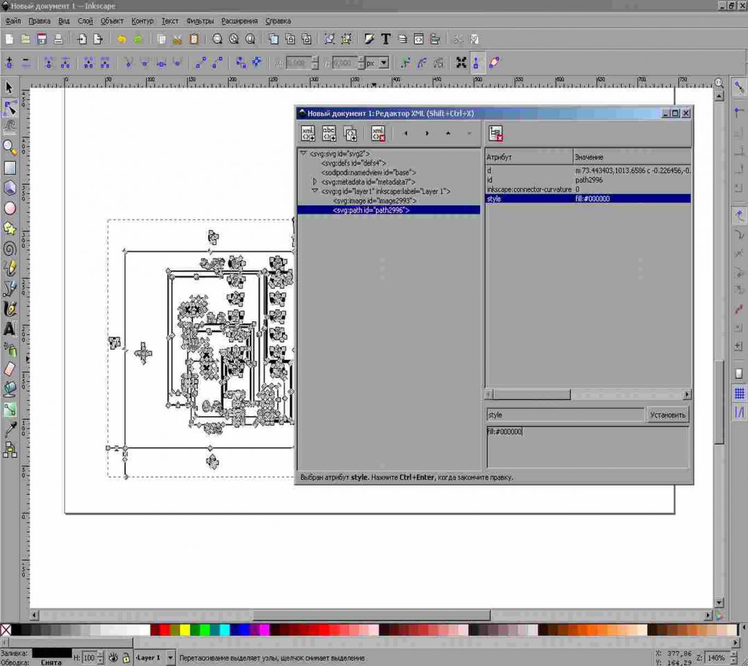

невижу параметра Inkscape::radius

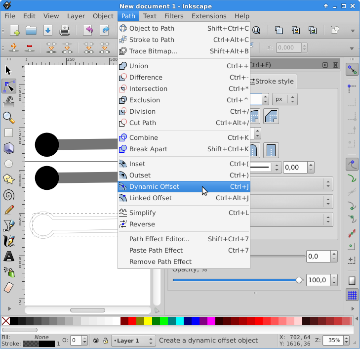

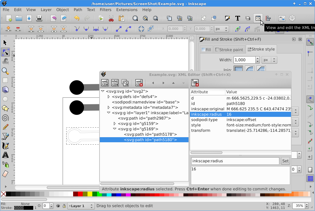

сначала отдаёшь команду на создание динамического офсета(показана на скриншоте курсором),
потом сразу,не сбрасывая выделения вызываешь этот редактор.
Дело в том что при создании динамического офсета выделение прежнего контура сбрасывается,
и выделяется вновь созданный в соответствии с этим офсетом.
В нём этот параметр и будет.
Если параметр надо изменить,то выделяешь контур и вызываешь редактор.

никакие файлы не загружает. неделю назад грузило. случилось это после того как репутация стала высвечиваться
сначала отдаёшь команду на создание динамического офсета(показана на скриншоте курсором), потом сразу,не сбрасывая выделения вызываешь этот редактор. Дело в том что при создании динамического офсета выделение прежнего контура сбрасывается, и выделяется вновь созданный в соответствии с этим офсетом. В нём этот параметр и будет. Если параметр надо изменить,то выделяешь контур и вызываешь редактор.
прикольно, сработало, спасибо. только после этого  Alt+Shift+B неработает - обводка векторами перед переводом в г код

теперь строка svg::path вообще отсуствует
ctrl + j нажимал потом жал Shift + Ctrl X и нету такого параметра.
