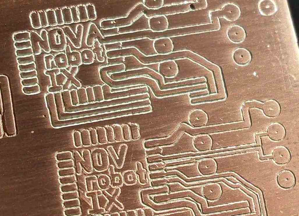

Отправлено 17 Август 2014 - 08:14
Двух чистых дорожек между двух неподрезанных (а всего лишь стандартно зауженных) площадок - в вашем исполнении не видел
ну вот вам - уже постил. нижний рисунок. правда там слишком глубоко прорезал, поэтому истончились дорожки, и первый тест был такой - некорректно подготовил Гкод, а вообще видно что спокойно можно 2 дорожки пропустить.
#932 OFFLINE   T-Rex
Отправлено 17 Август 2014 - 11:34
всё что надо мне уже написано. только успевай копипаст делать
../test4.c:1:19: fatal error: mega8.h: No such file or directory хотя файл там есть
Вот так оно в реальной жизни и выходит. Накопипастишь бездумно - а оно даже компилироваться не хочет, либо работает совсем не так, как ожидалось...
Анализировать результаты и выдвигать гипотезы о причинах неудачи - это хорошо, верный путь... Вот только без достижения удачного результата все эти гипотезы "ниачем". Две дорожки пропустить можно не "спокойно", а на пределе технологических ограничений. Вы предполагаете только одну причину, на самом деле их может быть с десяток сразу...

Если вы уже получили на собственном опыте, то у вас уже должен быть образец фрезерованной платы без подрезок и надрывов...
терпение, немного терпения. трансклюкатор скоро будет готов...
Умный человек давно бы проверил свою версию, фрезерованием заготовки малого размера (допустим, 50х50 мм), приклеенной к столу на двухсторонний скотч (пусть даже и дешевку со строительного рынка) и вбив в этот стол упорные штифты, исключающие любое смещение заготовки. Чтобы не уродовать стол, можно использовать технологическую подкладку. И начал бы делать "следящий нос" только после того, как исключил все остальные факторы брака и выяснил, что теперь ему мешает только криволинейность заготовки, которую он не может преодолеть другими способами.
так в том что и дело что уже проверил, результат положительный, осталось только коррекцию Z добавить
другими способами можно но это полумеры. я хочу просто и на все 100
