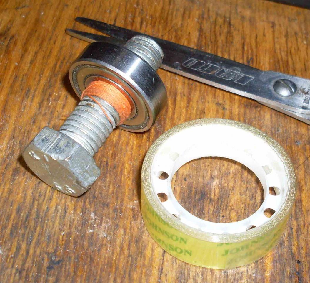

боюсь сглазить, но похоже я нашёл способ обойтись без кошерных гаек.
сначала берётся тонкий скотч и наматывается на шпильку чтобы гайка ровно впритык садилась, потом наматывается нитка вместо гайки.
ну всё типа. осталось проверить в бою...
на фото пожалел нитки. нитки наматывается больше.чтобы малое кольцо подшипника покрыло.
