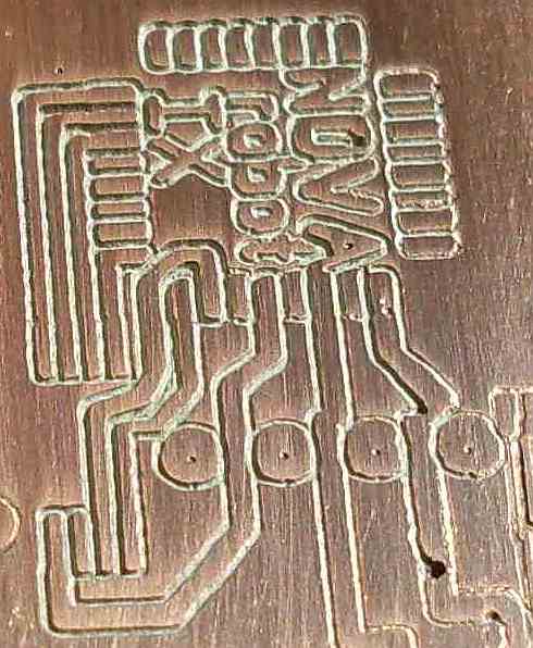

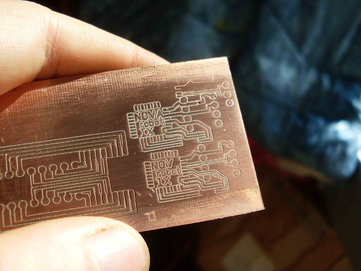

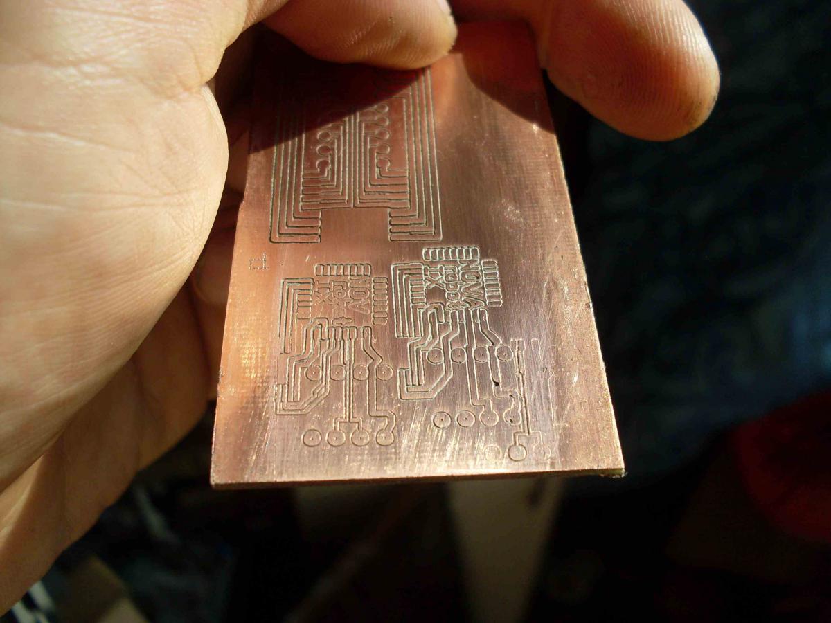

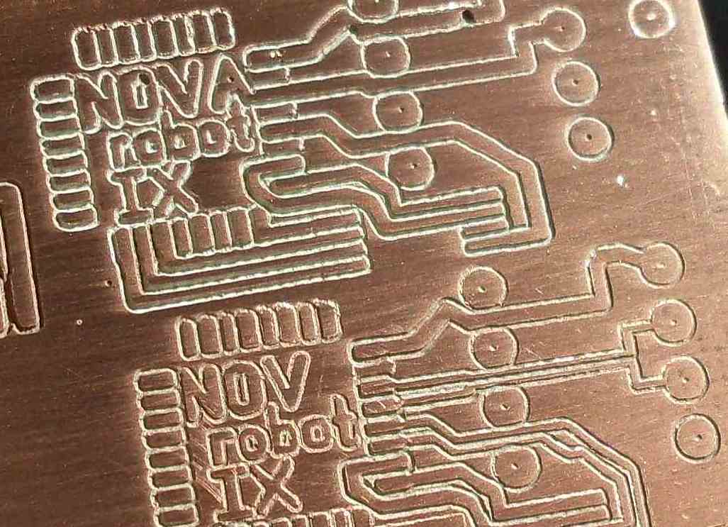

решил поэкспериментировать с мелкотой.:
http://webfile.ru/8e...629b7de156aa97c
думаю пора повысить клас точности до 0.05 :search:
и нужен лазерный прицел....
а пропусков шагов нету... даже в турбо режиме :nea:

Отправлено 07 Август 2014 - 20:27
отюстировал стол, поставил плату, перекос.....
ну ево в баню. да здраствует лазер!

Станком стол фрезеровать надо, тогда перекосов не будет, хотя с такой жесткостью станка это может не помочь.
#713 OFFLINE   novarobotix
novarobotix
    Клоун CNC
  • 890 сообщений
  • Из:магадан
Отправлено 07 Август 2014 - 20:48
так пишу же, отцентровал стол. поездил гравером зазор одинаковый. поставил плату, опять поездил - перекос, причём конкретный.
так что фрезеровка стола полюбому не поможет.
