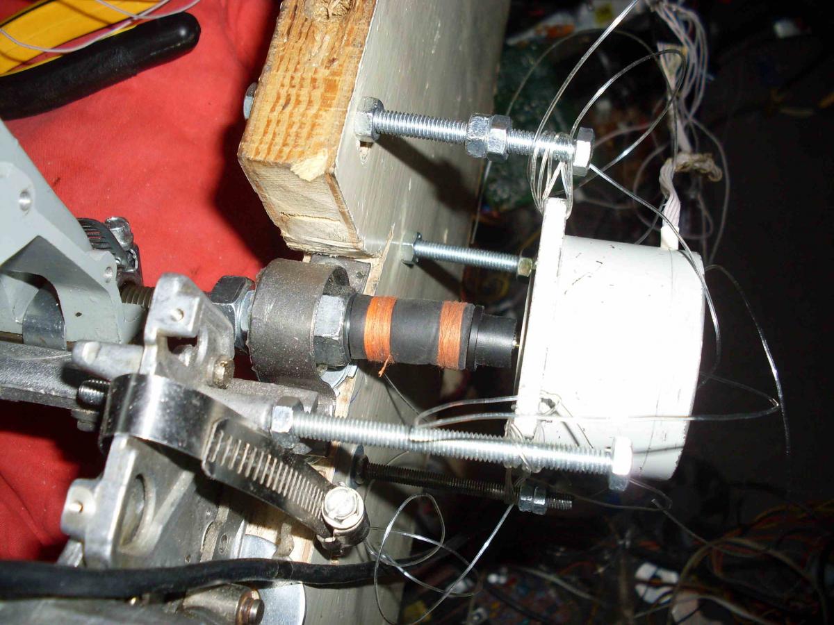

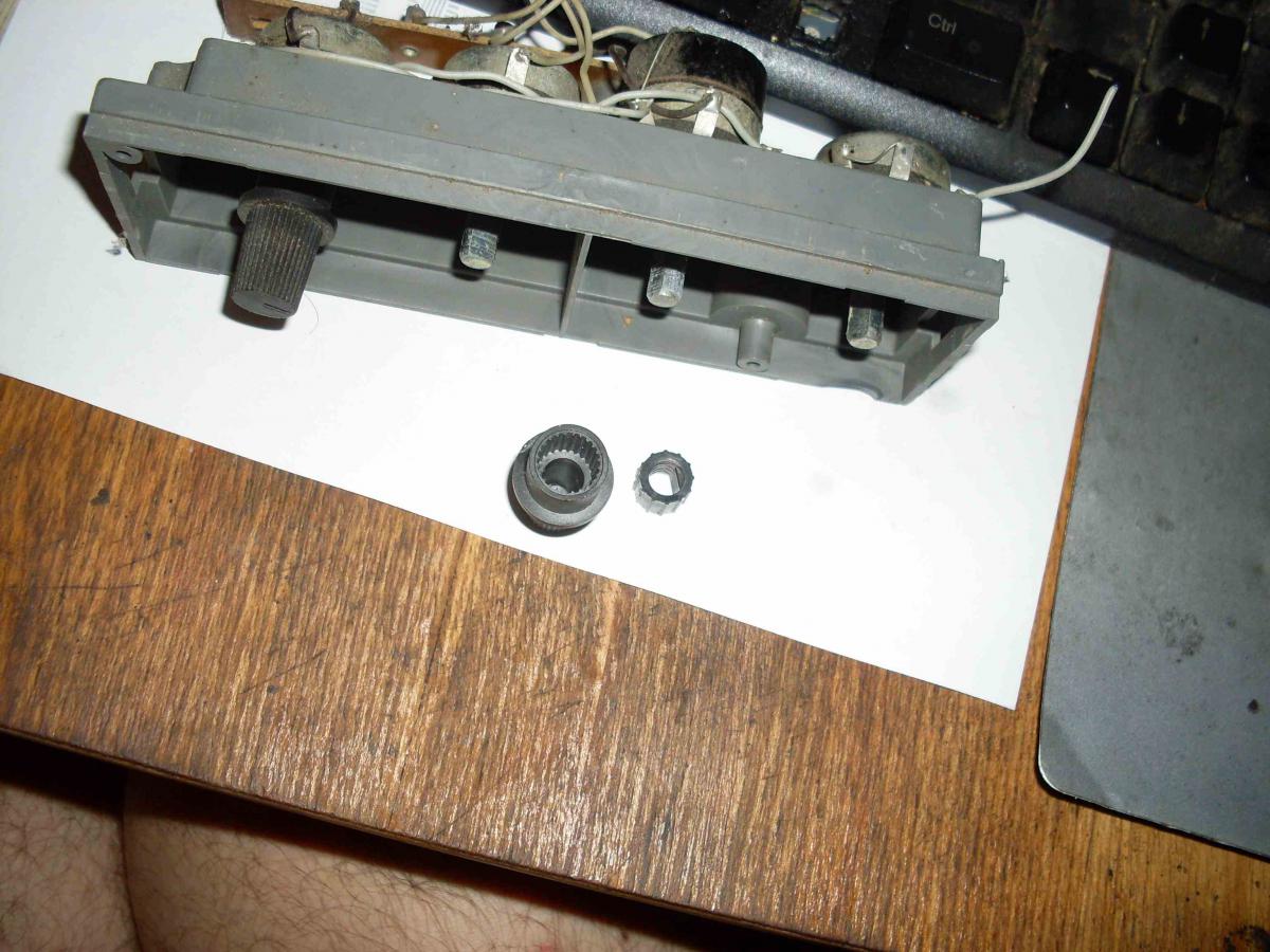

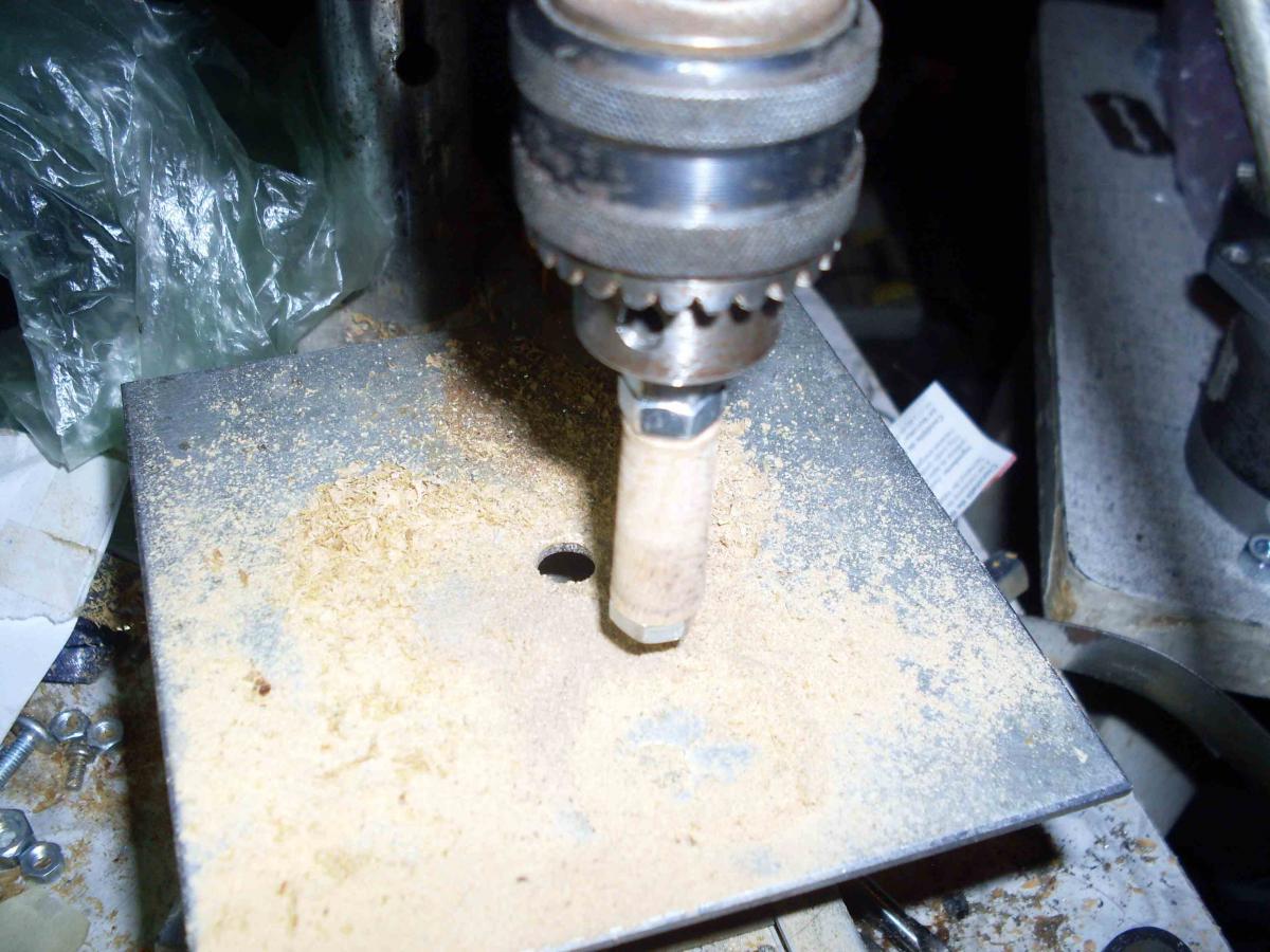

я сейчас пребываю в блаженной прострации... сегодняшний день прошёл не даром и увенчался успехом. а именно удалось нормально страстить шпильку и мотор с помощью резиновой трубки и лески. отцентровалось за два плевка. до этого мучился с жёстким соединением долго и нудно.
первое что надо было сделать - увеличить диаметр вала мотора с 6 до 12 мм.
сначала попробовал сделать из палки. но неполучилось. неудалось ровно просверлить отверстие и попытка обработать потом ровно тоже не увенчалась успехом.тогда я решил найти готовую насадку из того что под ногами имеется, и о чудо! эти замечательные ручки регуляторов громкости! внутренний диаметр как раз 6 мм внешний около 12! я безумно рад! и как раз 3 штуки! в результате после незначительной доработки переходника(паяльником убрал мешающую перегородку внутри кольца) всё оделось идеально без биений.также пришлось отказаться от хомутов - они зажимают неравномерно и перекашивают. нашлось решение дешевле проще и лучшею обмотать ниткой! результат превзошёл все ожидания  - биений практически нет и идеально тихо и плавно! я доволен как 3\4 слона B)
процедура была следующая: сначала одевается резиновая трубка на моторчик, центруется чтобы ровно вращалась, потом обматывается ниткой, потом это всё ставится на станок, центруется, и крутя шпильку наматывается нитка на второй части резинки(так как болты мешают неудобно наматывать.)
Я там ранее в теме писал про модуль к LinuxCNC для коррекции кривизны поверхности материала.
а зачем тревожить LinuxCNC? можно в онлайн режиме это делать напрямую от микроконтроллера к шаговику. платка которая это будет делать между компом и контроллером степдир шаговика.

сначала резать не весь проводник,а только контактные площадки
Серьезное коробление стеклотекстолита начнется именно в тот момент, когда будете резать проводники.
Шплинтовые или пружинные кольцевые хомуты равномерно обжимают шланг по диаметру, без перекосов. Место приобретения - ближайший магазин "Автозапчасти".
А червячные хомуты малого диаметра, разумеется, не дадут ровного обжима. У них корпус червяка по размерам сопоставим с используемым вами шлангом.

Отправлено 07 Август 2014 - 04:57
враньё.вот такой стоял http://www.vsesdelki...nnyj-homut.html перекос конкретный

Отправлено 07 Август 2014 - 10:06
По крайней мере, до излечения клинической рукожопости, не позволяющей вам даже пружинный хомутик правильно выбрать и без перекоса на шланг поставить...
нормально я всё ставил. перекашивает. после применения нитки перекосы волшебным образом исчезли. вы просто не пробовали эти хомуты пользовать для такой точности - они не катят.
По вашей ссылке, кстати, "макет пружинного хомута". Такие проволочные суррогаты используют только в случае, когда от стыка не требуется сохранять герметичность под давлением, "лишь бы шланг самопроизвольно со штуцера не свалился".
наверняка правильный хомут стоит как пол моего станка
Найдите-ка мне на вашем мебельно-шпилечном базаре, допустим, болты группы прочности 10.9, с покрытием из хроматированного цинка...
да я не спорю, просто зачем переплачивать в 10 раз за ненужную прочность и хромированность??
. Кой-чего в авторемонте понимаю, поскольку с тех пор еще немного усовершенствовался в этом своем хобби.
я не спорю. а опыт в сращивании шпилек и шаговиков шлангом у вас имеется?
ещё какое неудобство беспокоит -это неровность гаек. когда закручиваеш подшипник на шпильке он становится с перекосом и стучит и виляет. надо либо придумать что-то типа токарного станка ручного типа, либо придумывать как убивать этого дракона другим способом :horse:
