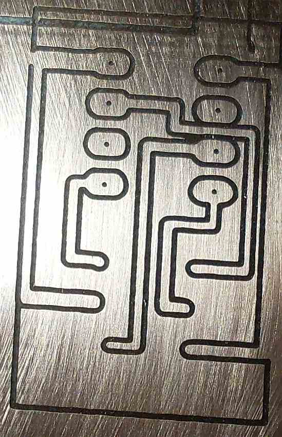

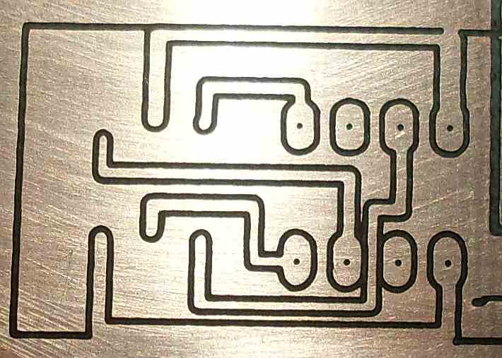

УРА!!!! получилось!!!! :yahoo: :dribble: :football: :worthy: :essen:
первый супермега результат! в результате научно-металлургических исследований была изготовлена супермега фреза класса А семейства поломатометчиковых. согласно ГОСТ 23752-79 5-го класса точности.
использовался  прецизионный станок типа Алмаз-нищеброд-палко-мусоро-строй".Вся работа по реструктуризации производства была направлена на создание единого, мощного, отвечающего постоянно возрастающим требованиям производства печатных плат который в состоянии выпускать печатные платы 5 класса точности!
ВОТ!

Поздравляю - здесь уже фреза резала, а не жевала... :hi:

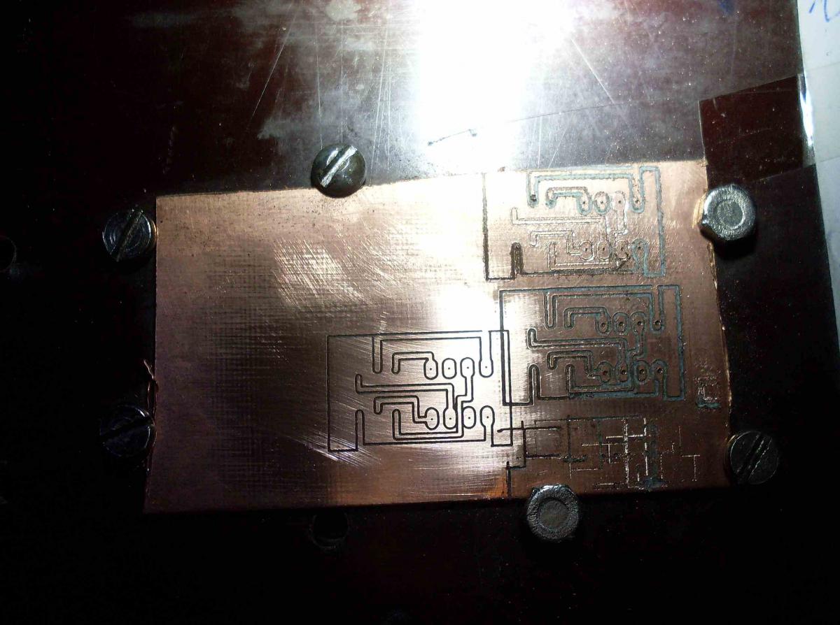

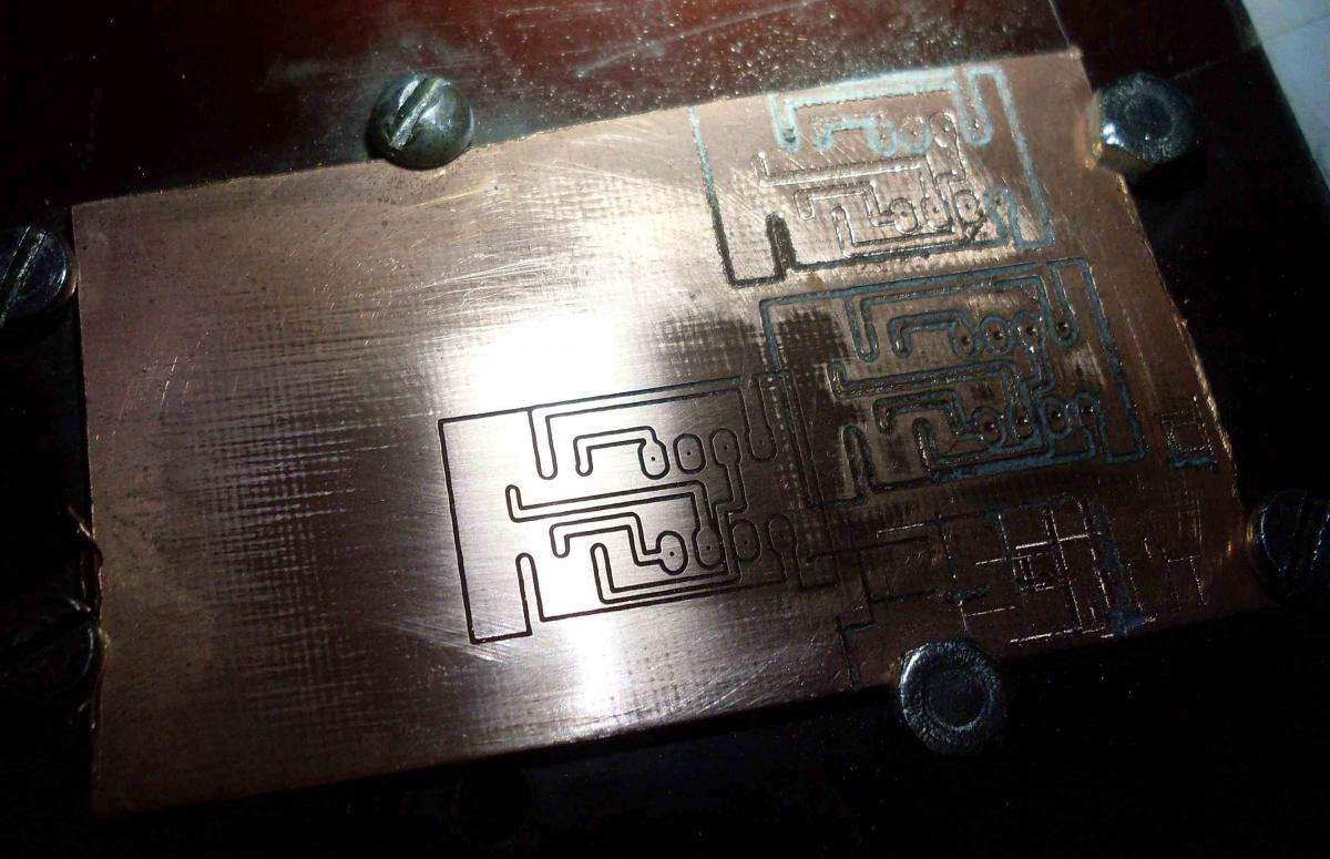

это точно. второе принципиально правильное решение - выбор материала фрезы пожёстче.
и фотка покрупнее
время - 10 минут 5 проходов (1 предварительный 1 вырезка 3 чистовых)

Отправлено 02 Август 2014 - 00:04
С финишным проходом еще поиграть нужно. Либо с заглублением, либо с толщиной снимаемого слоя (не знаю, надо поэкспериментировать). На фотографии вокруг дорожки, проходящей между площадок, видны вбитые в канавку "щепки" меди, которые могут привести к токовым утечкам или "коротышам".
В общем, суть "игрищ" - добиться, чтобы этих "щепок" оставалось как можно меньше. Иначе придется доводить плату вручную.
Но в целом - это первый более-менее годный результат. На все предыдущие без слез смотреть нельзя было.

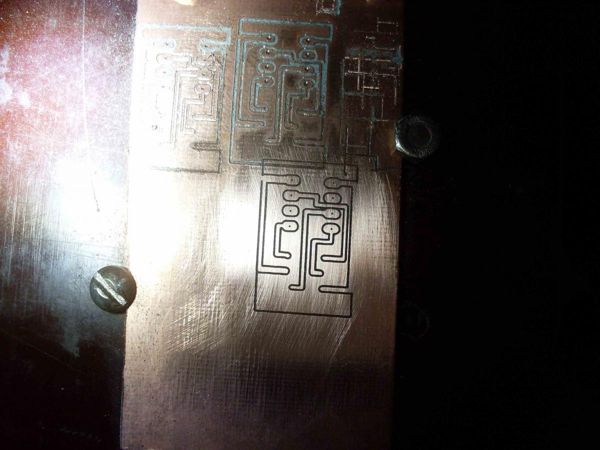

я думаю это набилась между дорожек медная пыль когда я прошёлся наждачкой после фрезировки.
только что прошёлся щёткой и сфотал ещё раз
ну мне как альтернатива платы делать(не надо тратиться на хлорное железо(и дышать им) ацетон резину, самоклейку), прыгать с бубном вокруг лазерника чтобы хорошо печатал. и пофигу сколько он там жужжит 10 минут или минуту. для моих размеров и количеств непринципиально. это помошник радиолюбителя :pleasantry:
проверил на замыкания когда щепки были - замыканий не было. ну а после метёлки тем более.
это да.... я даже не ожидал...
вообще 3 последних чистовых прохода я делал без перемещения оси Z, так как фреза не успевала из за скорости перемещения на всю глубину отфрезировать(это понял и реализовал из предыдущего опыта с неподвижным гвоздём)

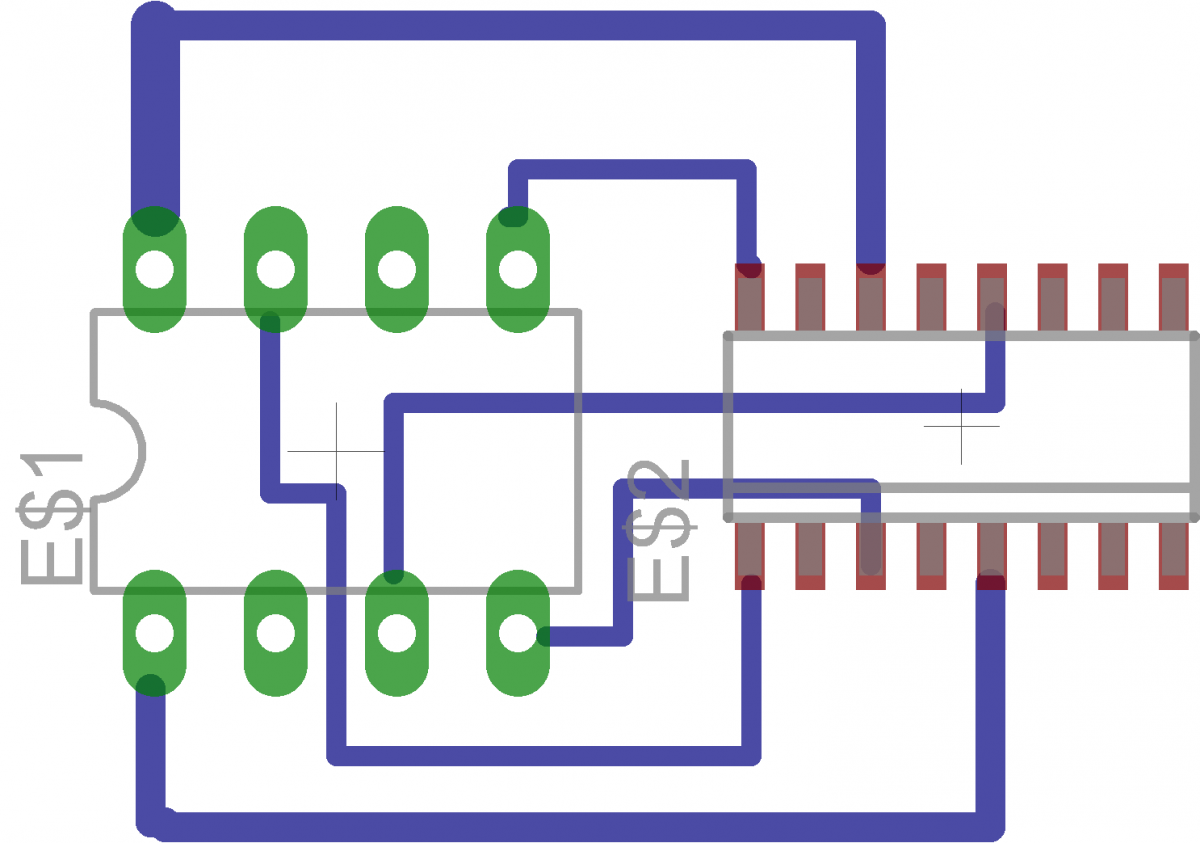

а вот как выглядел исходник в игле. коричневая микросхема почему-то была проигнорена и остались только полукруглые кончики дорожек. и видно как влияет танцевание шаговиков от плохой центровки - кругляшки не всегда идеально круглые.
а я переживал, а оказалась фигня - можно и так фрезерить
и самое важное - пропусков нету!
и фреза стала тише раз в 5 когда резать начала а не давить. думаю ещё моторы через резиновые трубки с валами срастить чтоб вообще резонансы прибить. иногда прорываются.
а мотор по оси Y - иногда прислушиваюсь крутится ли....надо второй такой же поставить. а может и на Z
причём это всё даже без полушага. на фулл степ. с простейшим драйвером. можно даже на рассыпухе собрать или транзисторах-мультивибраторах. а вот перейти назад на turbocnc нехочется - там тормозная прорисовка окружностей - всё гудит. LinuxCNC классный.
и станок получился гибкий(пару милиметров люфт на каждой оси если надавить но возвращается обратно как на пружине) а фреза жёсткая. гибкая жёсткость. типа я точно добъюсь своей цели, но без жестокости.
и к сожалению дюбель в качестве фрезы не катит :cray: нужен твердосплав. (метсчик из такого материала - ломкий зараза)
хотя может я ошибаюсь? может я неправильно точил дюбель?
очень удобно сначала нарисовать фрезой на плате с минимальным углублением чтобы было видно что будет фрезерить -а потом вперёд!
я раз 5 собирался бросать из за того что не получалось то то то это.
оказывается всё просто...
и ещё случайно обнаружил как можно отцентровать кривозаточенный гвоздь в кривом патроне. нужно крутить гвоздь в патроннике до тех пор пока кривость со знаком + патрона не совпадёт с кривостью - гвоздя. и тогда результирующая кривая - прямая.
и заточку метчика делал также как того волшебного сверла - под 45 градусов типа тупить собираюсь + одновременно ещё поворот на 45 градусов по диагонали.
и это не стандартная заточка свёрл. это как сейчас модно говорить "хауноу"

в последней плате попользовался иглом и примочкой к нему которая Г код делает.
Игл тупой а примочка классная... вот бы её отдельно :good:
