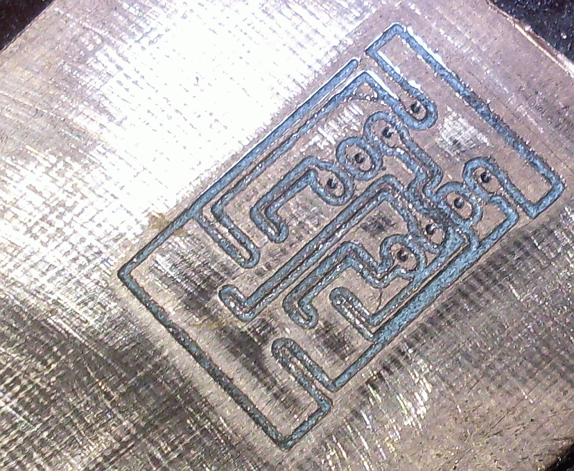

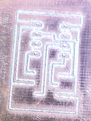

Отправлено 01 Август 2014 - 17:12
сначала нарисовал
первый проход
и финал
и фотки
вообще знаете как изготавливают самурайские мечи?
основание лезвия делают гибким, чтобы меч не сломался, а острие очень острым и жёстким  чтобы не тупилось и резало.
если сделать весь меч жёстким то он просто сломается на очередном ударе. если весь мягким то не будет резать и быстро тупится.
не по тому пути идёте товарищи... :dirol:
поэтому надо выбирать - мягкая жёсткость,
или жёсткая мягкость. :good:
пожадничал, хотел провести дорожку между ножками микросхемы, выставил диаметр фрезы 0.3, а в реале 0.5.
p.s. ушол точит дюбель получше
