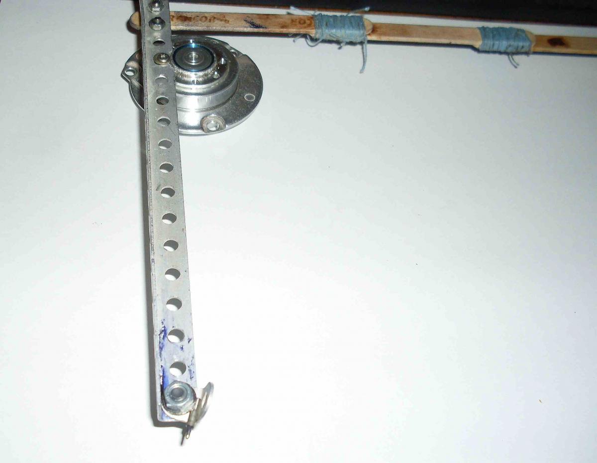

Отправлено 10 Август 2014 - 01:20
С какого перепугу на 0.1 мм, если 1024 отсчета на полный угол поворота резистора (120-150 градусов)?
я думаю для того чтобы комфортно вести спор пришло время немного расширить ваш кругозор. резисторы бывают не только круглые. ловите...
Прошерстить что-ли тему?.. Что-то там в начале про гайку было...
мы гайку на нитки заменили :good:
к примеру толщина текстолита увеличилась на 0.1 , ползунок резистора переместился на 1 мм. допустим максимальная неровность текстолита 1 мм. тогда ползунок резистора переместится на 1 см. 1см делить на 1000 отсчётов = 0.001 - что в принципе мне и надо.
Вы мне сначала покажите безлюфтовый механизм, преобразующий качание линейки в вращение потенциометра
целый день сегодня этим занимался. так и не удалось на гайках шпильках сделать.
но я сходил в закорма и о чудо! обнаружил готовый прецизионнейший  механизм перемещения!(смотрите фото)
Сообщение отредактировал novarobotix: 10 Август 2014 - 01:21

И не забудьте поделить эти "20 отсчетов" еще раз на 2 - зашумленный младший разряд отбросить придется. Не бывает в ширпотребных однокристалках (PIC, Atmel) хороших АЦП, это вам не Burr-Brown... Уже то, что в качестве источника опорного напряжения в них используется напряжение питания однокристалки, вполне достаточно говорит о "точности".
на практике посмотрим. чево раньше времени пугаться?

О повторяемости измерений не забудьте. 100 раз подсовываем под наконечник индикатора калиброванный щуп 0.1 мм, и 100 раз получаем один и тот же результат, с разбросом менее +-0.05 мм - тогда это "измеритель". А если разброс в повторных попытках превышает цену одного деления шкалы - измерителем это не является.
мне как-то пофигу на теоретические желания книжных  псевдопрофессорских червей.
мне надо после первого опускания щупа отмерить всю плату с точностью как можно выше. механика наверняка будет люфтить, но я заметил одну особенность. когда щуп уже едет, то все люфты уже отработали и можно очень точно отмерять ровность поверхности. а к примеру момент когда меняется направление движения игнорировать данные. это где-то 5 мм пока всё устаканится после изменения направления движению щупа.
И пока вы не решите все проблемы с кинематикой
с кибениматикой вроде вопрос утрясся :pleasantry:
Цифры, факты, результаты поверочных измерений - все остальное мимо тазика.
нафига мне это? мне результат нужен. практический. туда и идём :russ:
С какой там у вас частотой шаговые импульсы на драйвер оси подаются? Чтобы успеть зафиксировать ошибку позиционирования и выполнить корректирующие воздействия, максимальная длительность полного цикла программы должна быть как минимум на порядок короче, чем период поступления управляющих импульсов. Весьма суровый real-time.
200 герц для 20 мегагерцового контроллера это много? по моему этот микроконтроллер как минимум со 100 кратным запасом для моих задач.
:rofl: :clapping: :rofl: :clapping: :rofl: :clapping:
рано радуетесь. драконы нынче настолько глупы, что принимают разогревочный тык копьём в ж... за вызов к битве.
хотя должен отметить, что здешние драконы очень жирные, профессорско-книжно-метрологично-рощщенные  и сами на вертел лезут  :essen:
так что готовьтесь драконы к съедению. я думаю даже копья не понадобится, г-м и п-и закидаю :horse:
