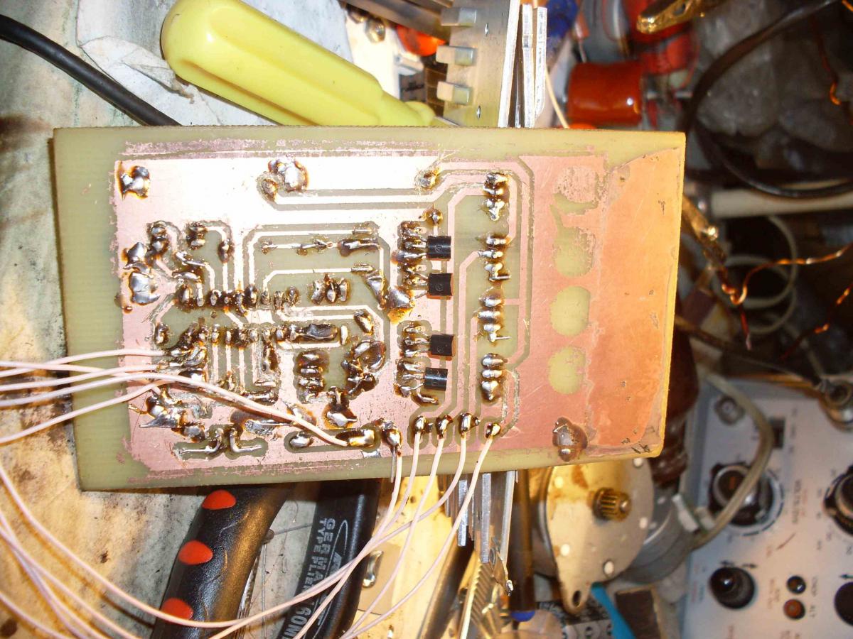

вот так он выглядит, вражеский контроллер
покайфовал сегодня всласть... :happybirth:
post-9542-0-65729400-1406737773_thumb.jp
мне было бы стыдно.

мне было бы стыдно.
Поддержу. Когда учился в пятом классе, я такого себе не позволял. Отец отобрал бы паяльник и запретил бы такое рукоделие! Видимо потому, что порнуха в СССР была запрещена :rofl:
 Действительно стыдно за такое. Вспомните поговорку - красивый самолет хорошо(красиво) летает.

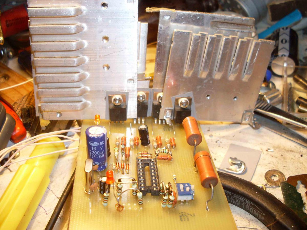

чёто не работает он как надо. если помогать рукой то мотор крутится. радиаторы горячие. питание 12 вольт
прямоугольники на транзисторах есть. только на старом драйвере размах сигнала на базах tip122 около 5 вольт а тут около 1.5
на 10 11 12 13 ногах микроконтроллера во время кручения тоже прямоугольники
http://www.piclist.c...LiniV2_sch3.gif
только на выходах микроконтроллера размах около 5 вольт а после всех резисторов диодов  около полувольта
непонимаю.... при 12 вольтах дш-200 должен был уже скрутить шпильку в бараний рог, а он крутится как от пальчиковой батарейки

Осциллограф-то есть? Хотя бы одноканальный?
есть
отключил 10 11 12 13 ноги микроконтроллера - вообще тишина
вместо резисторов 5-ти ватнах на 1 ом поставил 1.8 ом. думаю это не влияет так как обмотки движка по 2 ома
такое ощущение что tip122 не открываются нормально
вместо bc337 у меня стоит c3198(337-х).пробовал ставить c547 - та же фигня
там разъём на схеме типа который на мотор идёт - общий я никуда не вёл. к мотору только M+ (питание для всех фаз) и 4 фазы A1 A2 B1 B2
