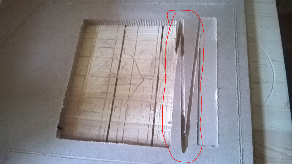

Добрый день! Прошу помощи в следующей проблеме.
Станок периодически стал жить своей жизнью, то есть может взять и начать зарезаться вглубь по Z... а то и криво идти по всем осям одновременно...
Прикрепляю фотографию для понимания...  в данном случае производилась выборка прямоугольной площадки глубиной в 4 мм... как можете заметить в один момент он стал зарезаться вглубь, а также по осям X и Y тоже смещаться не правильно... но как мы видим через некоторое время он снова двигается корректно по траектории...
В чем может быть причина? Станок находится на даче, могут ли перепады напряжения так влиять на него?  хотя подключен он через стабилизатор и бесперебойник.... проблема появилась недавно, раньше такого не было.
