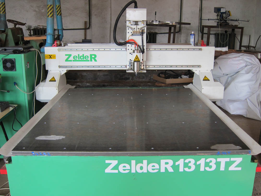

Изменения.
1. Замена столешни на дюралевую плиту 28мм.
Аналогично. Поставил на свой Зельдер 1313 вместо родного стола плиту Д16Т 25мм.
