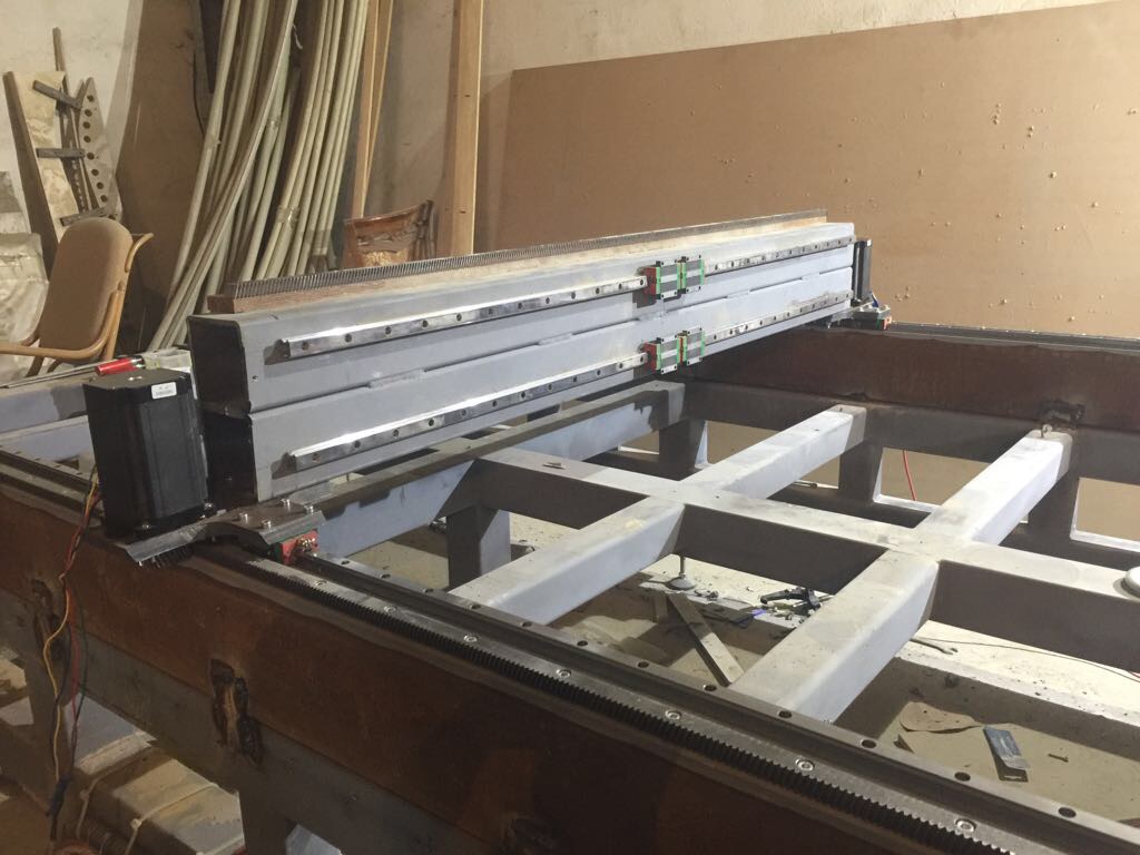

Отправлено 23 Август 2017 - 12:14
Всем привет вообщем обнаружил целый ряд проблем разобрал весь станок начили проверят плоскости и то как он стоит по уровню выяснилось что есть перекос в раме. Подскажите пожалуйста если выставлю что то в виде опалубки и нанесу шпаклевку с аллюминием держать будет? Читал что так делают многие.

Отправлено 23 Август 2017 - 13:11
Да под рельсы. Переваривать тут невозможно варили на заводе полуавтоматом в круг.
Вы наверно меня не поняли труба на которую крепятся направляющие немного изогнута. Поэтому даже если все перепилить и переварить результат будет тот же;)

Отправлено 23 Август 2017 - 13:43
В качестве шанса на незабываемый секас,могу порекомендовать наделки на места установки направляющих(из стали - слишком трудоёмко,но из дюрали - в самый раз) и их обработку.Ручками.И(или) изобретать какой-то разовый агрегат,под этот подвиг.Подойдёт говно и спички(для "ровнятельной прилады"),лишь бы вышел результат.Наделку из десятки дюрали можно насмерть посадить на болты и клей(благо,клеёв сейчас много).Я про это говорил пару раз,когда упоротых станкостроителей от подвигов отбалтывал. :pardon:

Отправлено 23 Август 2017 - 13:56
Ну а если нет возможности найти дюраль ?;) у нас в городе даже просто прямоугольную трубу не могут шлифонуть;)) нет станков один два фрезировщик на весь город;))
#50 OFFLINE   yaso73
Отправлено 23 Август 2017 - 14:21
Ну а если нет возможности найти дюраль ? ;) у нас в городе даже просто прямоугольную трубу не могут шлифонуть ;)) нет станков один два фрезировщик на весь город ;))
Вы,любезный,дуру не гоните.Не бегите впереди паровоза.
Если всё катается плавно,с отключенными моторами - то дело не в механике.Ну,нету жесткости - да и йху с ней.Но это не причина резонанса.Я почти уверен,что дело в электронике(в крайнем случае - в трансмисии).
В первых своих сообщениях вы пишете,что всё катается плавно,до момента включения шд. И тут же начинаете переваривать боковины и учинять прочие попытки самоубиться об стену.
И вот ещё злорадный вопрос: если выясняется,что станина перекосойоплена,то кто и к какому месту,и,главное: С КАКОЙ ЦЕЛЬЮ приматывал там к станку часовые индикаторы(соточные,поди?)?? Что измеряли-то?
Резюмирую:
Если станок собран,с руки катится.. А чего бы ему не катиться,коли жесткость(вернее ея отсутствие) компенсируют погрешности сборки(так все китайцы собраны - это не так уж и плохо)? Какого этого самого вы набросились на станок с болгаркой? Механика там выглядит сносно.Плюс-минус,для самоделки,терпимо.Пробуйте настроить электронику.Разгоны,ускорения,дробление шага,правильность работы драйверов и пр.
Могу ошибаться,но думаю,что там копать надо.

Отправлено 23 Август 2017 - 14:41
Спасибо Вам за ответ очень все понятно. Вот только исправлять уже начали чуть позже выложу фото. Сейчас ищу уровень брусковый. Подскажите как ещё можно вывести в горизонталь плоскость есть уровни но у них слишком большой разбег +-2 мм примерно.
Да я его не приматывал ;)) он просто лежит ;) до этого я с помощью него рейку косозубую выставлял.

Отправлено 30 Август 2017 - 20:41
Добрый день или вечер;) у кого как ! Вообщем вот что исправил
1) изменили портал!
2) зубчатая рейка крепится на одной плоскости с направляющими
3) вся электроника была перенесена из мет. Ящика на стенд из лдсп !
Сегодня подключил двигатели по У ездить стало намного лучше но маленькая вибрация осталась.

Отправлено 30 Август 2017 - 21:02
сильный ход ; а в чем тайный смысл сего действа ?
#55 OFFLINE   mishagz
mishagz
  • 94 сообщений
  • Из:Казахстан
Отправлено 30 Август 2017 - 21:15
Для того чтобы проверить правильность подключения. И так как ящик цельно металический проверить нет ли никаких помех от электроники так как блоки питания плата материнская все драйверы и остальное железо прикреплено корпусом к ящику. Может какой блок пробивает. В итоге результат не идеальный но всё-таки лучше чем было пока что доволен как слон;)
