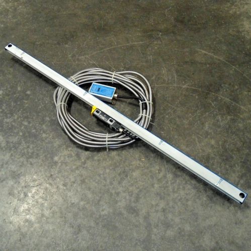

#405 OFFLINE   lkbyysq
Отправлено 09 Апрель 2014 - 02:53
Про линейки не понял. Что имели ввиду?
Когда обратная связь по перемещению снимается не просто с энкодера, а с калиброванной оптической линейки, установленной вдоль всей оси.
Сообщение отредактировал lkbyysq: 09 Апрель 2014 - 03:01

#407 OFFLINE   3D-BiG
Отправлено 09 Апрель 2014 - 04:02
Не вижу смысла. Смена двигателей влечет перебирание почти всей электронной начинки в том числе системы управления. А это уже совсем другой станок получится и совсем с другим бюджетом. На DSP серво бесполезен и не эффективен. Нужна либо нс-студио (адекватный бюджетный вариант), либо стойка какая-то (но на малой зоне это будет ну очень дорого и нецелесообразно).
На основании чего такое заявление? Почему на DSP серво бесполезен? На 0501 электронике неоднократно запускал станки на серваках и работали не хуже чем на NCStudio 8 по максимальной скорости (35м/мин по X и Y при тех же ускорениях - станки отличались только электроникой управления, кстати был такой же и на синтеке и с теми же динамическими параметрами), Кстати, недавно ремьонтировал станок с автосменой, но собранный не на Синтеке, а на новом DSP-пульте A57 от RichCNC - хоть и стояло там ограничение скорости в 25м/мин при ускорениях линейном=800мм/с2, круговом=1000мм/с2, но это не мешало разгонять станок быстрее, но не разгонял из-за ненужности (там стояли слабенькие панасоники, но и они могли бы более динамично бегать на этом станке)...
Конечно на станке с серваками было бы интересней векторное управление, да с оптическими линейками чем Step/Dir, но, как мне помнится, ни NCStudio и Синтек не поддерживают векторное....
Линейками иногда называют и направляющие линейные. Поэтому и вопрос возник
Ну это как-то технически более чем НЕ корректно - инженеру негоже так называть....

#408 OFFLINE   torvn77
torvn77
    Пользователь LinuxCNC
  • 2 151 сообщений
Отправлено 09 Апрель 2014 - 04:32
К стати мне на ибее магнитная линейка попадалась.
Только её там энкодером называли.
И ещё,будут версии станка с двумя ШВП по Уку?
А то ведь не подобраться к столу снизу из-за поводка портала(кажись так эту перекладину называют).
Надо будет под стол что нибудь подвести,например вакуум и из-за неё будет не добраться(в смысле конструирования).
Сообщение отредактировал torvn77: 09 Апрель 2014 - 04:45

#410 OFFLINE   torvn77
torvn77
  • 2 151 сообщений
Отправлено 09 Апрель 2014 - 05:36
Ну я говорю вот про такое:
SONY-MAGNESCALE-LINEAR-ENCODER-SR33-082AL035-CN33
futaba-pulscale-linear-encoder-pair-36-fmc80
Первое так и называется,что ясно что на магните,второе не знаю,но думаю что также.
Цены порядка 10 тыр,что я думаю в сравнении с линейками не дорого.
Сообщение отредактировал torvn77: 09 Апрель 2014 - 05:38
#411 OFFLINE   lkbyysq
Отправлено 09 Апрель 2014 - 08:56
Encoder дословно - кодер, устройство, кодирующее что-либо.
Поискал в Вики, там пишут, что энкодер - датчик угла поворота. Про сельсин-датчики ни слова.
А еще в институте сначала изучали сельсины, а потом только цифровые датчики.
И название "энкодер" то пошло думаю потому, что оптический цифровой датчик абсолютного угла выдает информацию об угле "на лету", кодируя ее в двоичное число.
Так что правильнее называть так, как на ссылке у Тимофея. Если уж назвали "энкодер", то "угловой энкодер", "линейный энкодер". В контексте же конечно все понятно.
В поисковике по запросу "энкодер" выдается только угловой.
По запросу "линейный энкодер" результат поиска уже различает угловые и линейные энкодеры.
В общем еще один "ксерокс".
#412 OFFLINE   T-Rex
Отправлено 09 Апрель 2014 - 10:41
Она и есть энкодер. Одна из разновидностей. "Incremental / absolute", "linear / rotary", "optic / magnetic" - это уже уточнение типа и конструкции...
В области "motion control" энкодером принято называть любое устройство, которое измеряет механическое перемещение и выдает результат в виде некой комбинации дискретных (не аналоговых, как сельсины и "резольверы") сигналов.
В цифровом штангенциркуле тоже линейный энкодер есть. Для разнообразия - не оптический и не магнитный, а емкостный.
предусмотреть переходники для установки серводвигателей.
А что за переходники такие? Чем сервомотор с фланцевым креплением в этом смысле отличается от шаговика близкого к нему типоразмера?
Ну и совсем для снобов еще и место для доустановки линеек.
...привязав вас к одной конкретной модели "линейки" одного производителя. Сами же потом будете плеваться.
Сообщение отредактировал T-Rex: 09 Апрель 2014 - 10:34
