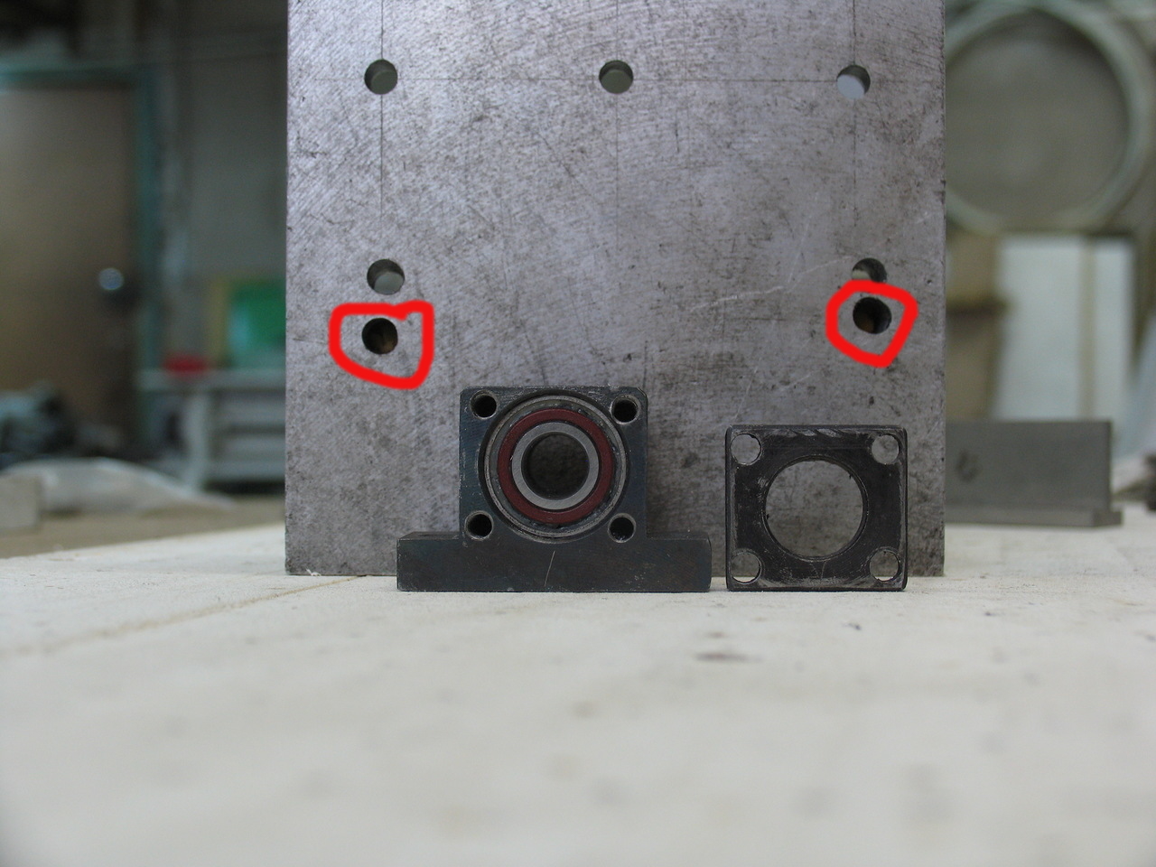

Ладно.допустим вы стараетсь,но вот lkbyysq получил вот то,что описал.
Где гарантия что и другому покупателю не придёт такого же?
Я наивно полагаю,что специально вы своих людей подначивать создавать такое не будете,
но что получается в остатке?
Увидев что за безобразие у него с отверстиями вышло рабочий должен был просто сразу отправить деталь в брак.
Ну может позвать для учёта менеджера.
Но мы увидели эту деталь на станке.
Это значит,что либо рабочий не понимает что собирает и зачем нужна точность обработки,
либо он или менеджер сознательно отправили бракованную деталь клиенту с надеждой авось прокатит.
Да ещё и вы,небось при вопросах так же орёте.как тогда с повороткой.

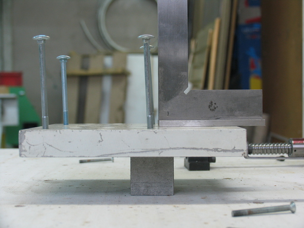

lkbyysq,ну выставлю я сюда свою халтуру,ну и что,я претендую на место рабочего с на Зелдерском заводе?
Ну хотите я приеду к вам,вы дадите мне какой нибудь ручной корвет,материал.какой не жалко попортить,
и просверлю в нём отверстия где надо,а не так как у вас на фотографии.
правда вот нарезать мечиком резьбу не возьмусь,
со станком работать не умею,а руками мечик сломаю тем более.
Красным отмечены отверстия где явно сначала просверлили не там,
а потом стали сверлить рядом.
руками такое кстати в жёстком материале не сделаешь,нужен штатив:
Ну а про болты вы и сами написали:
(Хотя может я и перехвастаюсь,труд то я в школе прогуливал...)
