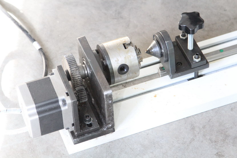

Собственно,вот.Пльзователя называть не буду.Боится,что гарантию снимете.
страшненько так,самодельненько.Люфт выбирается,но от этого симпатичнее не становится,ибо загнав пятеренки в шестеренки - убиваем пару.
В целом станок производит впечатление жизнеспособного,но поворотка откровенно страшненькая.

Всем привет!
Я новичок в этом всём. Сам сейчас только рассматриваю варианты на покупку фрезерного с ЧПУ и изучаю арткам.
Меня тоже немного настораживает редуктор на поворотной оси. Как вариант смотрю на ZELDER 1313-18 TZ с поворотной осью и увеличенным ходом по Z. На эти станки, судя по фото, устанавливается уже редуктор с червяком. Стоимость 25, а на малые станки шестерни с прямыми зубами за 30 (хотя здесь включено увеличение по Z). Отдельно поворотную ось с волновым редуктором можно заказать за 25-30 как у того же росфрезера. Не совсем понимаю ценообразование.....
Червячную передачу конечно можно точно выставить, но делаеть это надо периодически. А это постоянные замеры, регулировки и желательно чтобы это всё было в маслянной ванне. Волновой редуктор практически вообще не обслуживаемый и более подходит под эти нужды.

Выставить червячную можно ТОЛЬКО на определённой конструкции редуктора.И не факт,что редуктор вам достанется именно такой.В противном случае - неизлечимый люфт.Не рекомендовал бы ввязываться в это увлекательное действо.Волновой в этом случае гораздо лучше.Тут росфрезер значительно честнее и не подсунет кота в мешке.
А зельдер сильно проигрывает,особенно печалят заявления от официалов,что они по отзывам работают.И пока никто не заорал - продают "редуктор" из двух шестерёнок,по цене волнового.Бизнес,конечно,выгодный,но как-то "не айс".Я,разумеется,не пытаюсь влиять на ценовую политику фирмы,это просто мысли вслух.
И,коль сложилась ситуация,а представитель зельдера упрекает меня в какашкозакидательстве,хотелось бы получить внятные ответы на вопросы:
1.Есть ли гарантия на поворотку?
2.Как менять число импульсов при работе НЕ по развёрткам?(рекомендованные значения).
3.Почему при продаже не указывается(не указывался) тип передачи?
Я понимаю,что идеальным ответом будет сообщение,про то,что надо приглашать на запуск вашего инженера.Но не уверен,что это понравится всем.А вот внятные ответы по настройке поворотки,пригодились бы пользователям.
Так что давайте без любимых Вами какашек,только сухо и по делу.Факт имеет место быть.Факт не самый приятный для всех сторон.

«Ну,тогда,как честные люди,пишите про люфт в поворотке 2-5 градусов»
Вы откуда взяли такие значения? Вы сами ездили в Элисту (а эти фото именно из этого города) к нашему клиенту из вашего родного Новосиба? Сомневаюсь. вы, на сколько я понимаю, не техник, а простой наемный работяга на каком-то производстве. Если не прав поправьте. Поэтому не думаю, что вы рванули по такому длинному маршруту! Отсюда вопрос. Какого хрена????? Откуда знания про технические особенности наших станков, если вы их в глаза не видели? На основании чего вы пишете эти значения люфта если конкретно на этой поворотке, по словам самого клиента, не было сделано ни одного изделия????? И эти слова были сказаны через день после написания вами этого поста в беседе нашего техника с этим клиентом!!! Зачем вы так человека подставляете? Я бы при таком раскладе рекомендовал вам сидеть и молчать в тряпочку, а не и нести ахинею и не позориться перед людьми!!! Так весь свой авторитет растеряете!!!
Это полностью исключает качесственную работу на ней.
Именно на такой же поворотке будет сделано изделие, сфотографировано и с видео выложено на форум чтобы не возникало никакого неприятного запаха со стороны определенных знатоков и провидцев!!! yaso73 откройте салон предсказаний по фотографиям. У вас это очень не дурно получается, и в этой теме, я думаю, у вас будет большой успех)))
С учётом того,что берут новички,для них это большой сюрприз в процессе.И хоть уперебивайтесь импульсов.
Импульсы как раз абсолютно не играют никакого значения при компенсации люфта и это не может никому быть сюрпризом. Это вы что-то включили режим новичка, либо сморозили чушь.
Интригу как раз вносите Вы.
Научите меня,глупого,как убрать люфт в паре шестерёнок,где межцентровое фиксированное?
А откуда вы решили многоуважаемый гуру снс и продвинутый пользователь в одном лице, что там фиксированное межцентровое пространство???? Площадка, на которую крепиться шаговый двигатель с малой шестерней двигается вправо и влево, что позволяется компенсировать люфт!!!! Даже на вашем фото видны два болта под шестеренками под шестигранник, которые делают это межцентровое пространство изменяемым! И вы как великий путешественник из Новосибирска в Элисту и баба-гадалка по фотографиям не можете не знать этого факта!!! Если знаете, то зачем обманываете людей? А?
Или в постоянном процессе смены конструктива это мелочи?Тогда стоит ждать апгрейда до ручного поворота с ручкой от мясорубки?Чур я первый в очереди на такой шедевр.Для себя.Чисто поржать.
Мы подумаем о разработке такого устройства специально для вас. Наши же клиенты получат адекватный конструктив за адекватные деньги.
Кстати,Ваш конкурент желтого цвета,в этом месте значительно честнее.У них редуктор на поворотке безлюфтовой.Про это пишут.А у Вас плохо пахнет этот уголок...
А у нас этот уголок никак не пахнет! При этом на нашем сайте Вы можете увидеть обширный перечень комплектующих из которых изготовлен станок + его конструктивные особенности. Это почему-то вы не упомянули. Помните? Сначала похвали, а потом критикуй))))
Извините,но купить поворотку за 20 рублей,чтобы понять,что она "не айс" - как-то "не айс".
Про не айс мы конечно же покажем результат на форуме в ближайшее время с целью устранения неприятного запаха!
Реально выглядит хуже любой самоделки.
Зато работает. Кстати все это закрывается кожухом, дабы предупредить сердечные приступы и произвольные газообразования у отдельных специалистов.

Собственно,вот.Пльзователя называть не буду.Боится,что гарантию снимете. file:///C:\Users\MEDIAM~1\AppData\Local\Temp\msohtmlclip1\01\clip_image001.gif
yaso73, вы думаете, что для нас загадка кто к вам за профессиональной помощью обратился и кому эту профессиональную помощь не оказали? Не снимем мы этот станок с гарантии. Ибо мы ДОГОВОРИЛИСЬ о гарантийном сроке в 12 месяцев! Но я бы рекомендовал в следующий раз нашему клиенту выбирать помощников более грамотных, которые не поставят его в неловкое положение перед нашим техником.
Я расскажу историю по этому станку. Клиент, как вы понимаете, отказался от запуска. Сказал я сам. Ок. Сам так сам. Через время обратился к нам за помощью. Пришлось технику выехать к клиенту, проделать определенную комплексную работу и мелкие проблемы исчезли. Клиент остался доволен. Потом мы удаленно помогли подключить поворотное устройство. Но на вопросы по тому как работать на поворотке, было предложено оплатить работу техника по удаленному обучению! Предупреждая различные реплики по этому поводу скажу сразу нашу позицию! Я считаю каждый человек должен заниматься своим делом и получать за свою работу деньги! Если человек говорит я сам, значит сам. Если не получилось сам, то заплати деньги за работу техника и тебе помогут специалисты! Приходя в салон за автомобилем почему-то никто не говорит менеджеру салона научите меня управлять этой самоходной повозкой. Все идут в автошколу. Или никому не придет в голову подойти к техникам автомастерской и сказать научите меня ремонтировать мою машину. Для этого есть специализированные учебные заведения. И в первом и во втором примере это будет не бесплатно. Есть ли информация по работе на поворотке в интеренте? Есть! Не нашел. Значит плохо искал. Не можешь найти оплати работу специалиста, который тебе эту информацию выдаст на блюдечке с голубой каемочкой и нигде не нужно ничего искать, тратя время и силы. Работай и зарабатывай! Честно? По-моему да! Каждый занимается своим делом! Если например к 3D-big-у придет человек и скажет: «научи работать на поворотке». Не думаю, что Вадим скажет да не вопрос! Я конечно потрачу на тебя от 3 до 6 часов на объяснение как решить эту задачу и не возьму с тебя ни копейки. Вадим профессионал! Это его работа! Он тратил на приобретение этих знаний и умений много лет своей жизни. Он зарабатывает этой работой на жизнь себе и своей семье! Так чем наши техники отличаются? Заплати за работу технику и задавай ему вопросы, причем не только во время работ, но и потом. Ты дал ему денег за работу. Почему он тебе откажет в помощи?
По поводу убиваем пару…. Внимательнее считаем число зубьев на обеих шестеренках и измеряем расстояние между ними!!!!!!! И тогда люфт в 2-5 градусов пропадет сам собой и выработки не будет тоже!!!!
По поводу выбирания люфта и то, что оно возможно на этом конструктиве… это, наверное, третий глаз открылся. yaso73 поздравляю. Это поистине успех!!!
Не должна она быть красивенькой! Она должна работать!!!

Никто не продает редуктор! Есть конструкция… рабочая конструкция, которая оптимальна на наш взгляд для этой цены. Эта конструкция имеет определенный коэффициент редукции и не является редуктором в общепринятом виде! Этот факт не мешает выполнять поставленные перед ней задачи. вы yaso73 не вводите людей в заблуждение! Цена поворотного устройства у Росфрезера 55т у нас 20 (+10 поднятие портала) Это разница больше чем в 2 раза!!! Я прошу не забывать об этом! Это к слову о ценообразовании и выдавании ахинеи за чистую монету и ввода в заблуждение людей, читающих этот форум! Как вы сказали здесь много «новичков»! вы можете сформировать у людей ошибочное мнение!
