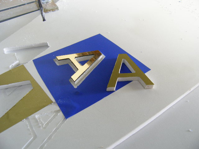

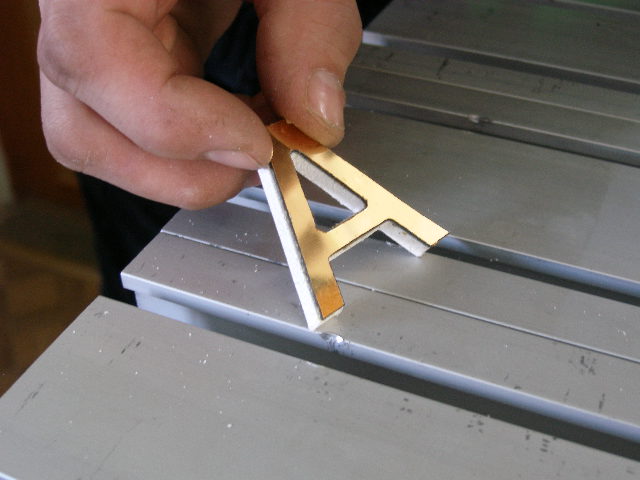

Отправлено 23 Февраль 2014 - 19:10
Немного понял логику этого чуда)))) попробовал раскрой и гравировку!!!! Гравировку плавит нужно искать подходящие режимы и материал буду еще пробовать на композите,раскрой идет отлично. Сейчас буду брать разные фрезы под разные задачи и учится далее....

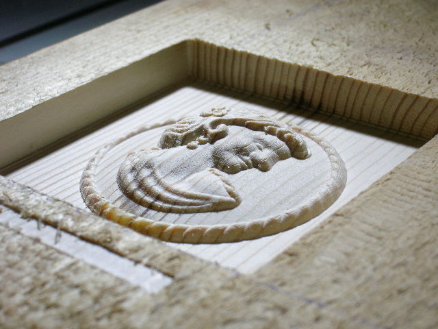

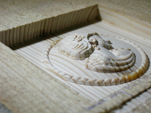

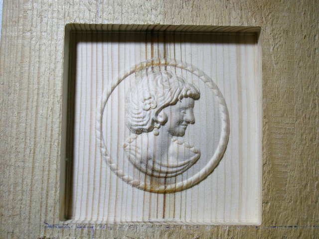

Отправлено 25 Февраль 2014 - 23:14
Сегодня резанул рельеф сделал свою первую УП по рельефу. Черновая 3мм, Чистовая 0.1 конусный гравер, высота рельефа 14.98мм. размер 100х100мм. Видео смонтирую выложу.

#154 OFFLINE   Radislav
Radislav
  • 706 сообщений
  • Город:Башкирия
  • Интересы:?-?-?
  • Из:Башкирия
Отправлено 26 Февраль 2014 - 00:22
А что конусным то гравером с полкой на конце? Да столь мелким? Да тем более с грубой обработкой? Фреза K2QXJ60.530 это бы сделала в один проход на приличных скоростях и с достаточным качеством при правильном подходе...
Дык опыта то нетууууу, вот и мучаюсь))))))))) K2QXJ60.530 эта?

В один проход и мелочи бы сделала?????????? :shok:
#156 OFFLINE   TopTop
TopTop
  • 740 сообщений
  • Из:Тольятти
Отправлено 26 Февраль 2014 - 00:26
Радислав - так почитайте разделы соответствующие, там и фрезы обсуждаются, и тонкости их использования, тонкости и хитрости. Помогает экономить деньги :rofl: уж поверьте
да сделала бы, без особых проблем. резал конической фрезой с пяткой 0.5 мм
#157 OFFLINE   3D-BiG
Отправлено 26 Февраль 2014 - 00:28
Да, и мелочи обработала - все это описывал и не раз... Поэтому и не люблю демок, где заведомо аутсайдерские приемы демонстрируют... А сам НЕ делаю, т.к. и не читают/смотрют - все пытаются своим лбом пробить, самим по граблям попрыгать, лишь бы НЕ почитать, или в крайнем случак Help!!!!! поорать... Обычно после 3-4 повтора больше на одну тему не пишу - надоедает... Да и кормлюсь тем, что обучаю тех кто хочет обучиться....
