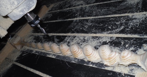

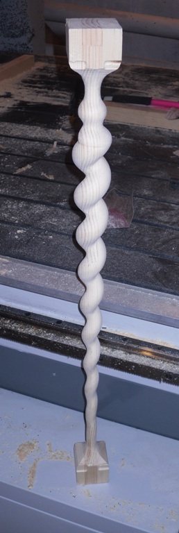

:unsure: вот такая штука получилась.размер заготовки был 60х60х800мм.

классная штука, на токарном с чпу? куда ее, это балясина - штука?

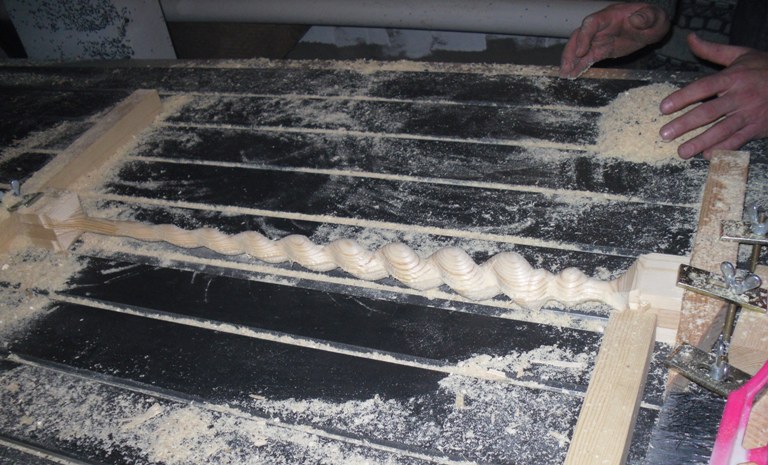

Не... Простой трехкоординатник. с применением нанотехнологий,конечно,как без этого...
С применением ручного нанопереворота на 180 градусов.
Ещё применялась наждачная бумага,для снятия следов несовершенства метода :unsure: (видно на фото).

yaso73 черновую на токарном снимали, или на фрезерном?

Gylia - всё делалось на фрезерном. :unsure:

А что за дерево?
