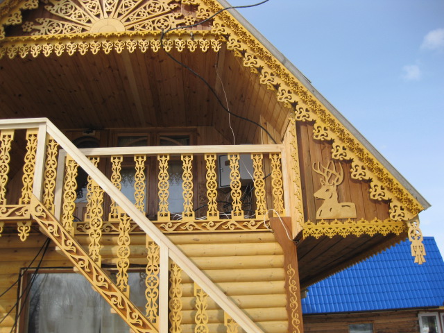

Приветствую, уважаемые! Ну вот, полноправно хвастаюсь почти полной картинкой первого проекта!!!! Домик таежный, база отдыха... Всё сама!!! Олень правда дурацкий пока, да окно в работе, да не пропитали перила (холодно еще), да не подпилили где надо... доработаем... Зацените и, как всегда жду критики...

Очень симпатично!А материал какой?

Кроме АБАЛДЕТЬ! Слов нет.. Даже во времена когда многие дома украшались прорезной резьбой, нечасто можно было такое увидеть.. Серьезный подход у хозяев дома отдыха.. Если и к остальным вопросам житья-бытья такое-же отношение- чудно там наверное..
А олешек- таки да- выпадает из стиля.. Что-бы такое более стилизованное..
Здорово!
Вообще интересно на общее фото посмотреть этого хозяйства..

Олешек переделаю... поскольку домики (это первый, показательный так сказать) находятся в 5 метрах от реки и направленность базы на экологическую рыбалку-охоту, хозяин просил оленя или рыбу... я сделала проект из фанеры, чтоб примериться... отдала хозяину на посмотреть, а он в преддверии иностранной делегации примастырил уже :-( Сымем-заменим, не катят они...
Резала из (другого не придумала) кедр, половая доска, толщина 20 мм, ширина 130 мм...
Недоделок много еще, но так нетерпелость показать, что я с нуля наделала.. всё-таки впервые с чудо-станком познакомилась в июле 2009... никогда раньше такого не творила (разве что рукоблудьем домашним, да крестиком :-))) И станок без инструкции кЕтаец, и Арткам впервые... Ну собственно как-то так...

Ложка дёгтя!(я ж все-таки редкостный гад :good: )Материал должен быть сухим.Пропитывать ОБЯЗАТЕЛЬНО до монтажа.Иначе на открытом воздухе впитает влагу,потом рассохнется,потом отколются куски и товарный вид-кирдык.Увы,по другому никак-проверено на практике. :blush:

yaso73 гад из вас вовсе не гадский получаицца: материал был сухим, вырезала детали, клиент накупил всяких пропиток и обрабатывал (даже устраивал ванночки!!! купал детали :-))) денги же на ветер не охота, да и меня таким образом избавил от этого занятия), то есть обрабатывал пропитками до монтажа... потом сушил и монтировал... о как... только перила (видно на фотах) не пропитаны остались... но это не моё...
